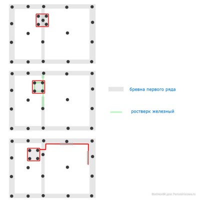

Дом бревенчатый ПМЖ, в лапу, 7*9 по центрам. 7 стандартных окон, ну и одна дверь. Вологодская область. Тёплый чердак, 2 или 3 комнаты.
Помогите выбрать печь, функции, способ установки.
Задача: отопить зал (кухня + гостиная) и спальню.
Второстепенно: готовка, погреть спину (лежанка или сиделка).
Ещё менее принципиально: отопить тёплый чердак.
Я убеждён что дом без печи - не дом. Но вот сможем ли мы поставить для отопления только печь (+ эл.конвекторы в ванной и прихожей, например), и при этом быть в тепле, и без огромных затрат на дрова. (чтобы не топить три раза в день)
На картинке: выбор способа установки печи между комнатами.
Собственно, вопрос: подскажите, как выбрать бюджетную печь под мои пожелания; как определиться со способом установки?
Огромное спасибо! А то дом нужен, деток надо воспитывать в тепле, скоро, Бог даст, их у меня будет ещё больше Smile
ориентация: верх картинки смотрит на Юго-Запад. Точки - винтовые сваи.
 Размер файла:  51.17 КБ
 Просмотров:  776 раз(а)

Всё же, за лучшее, в начале с планировкой http://forum.stovemaster.ru/viewtopic.php?t=7341 определиться Razz и не выкладывать схему фундамента Confused

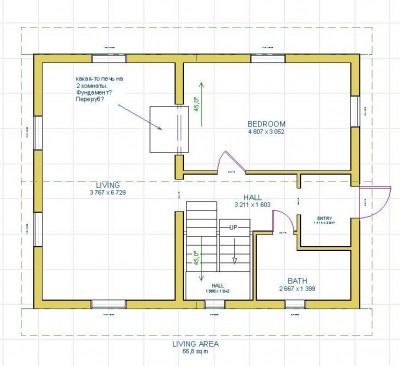

Спасибо... с планировкой определился, вот
В общем, если я задаю вопрос неправильно, поправьте.
Спасибо

Для подобной планировки ( Very Happy очень верной с т.з. печного отопления!!!) уже http://forum.stovemaster.ru/viewtopic.php?t=7341&start=0 ранее прорисовывались фасады Razz
Санкомнату отапливаем конверторами+ТЕРМЕКС, либо регистром ГВС Cool
