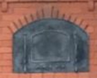

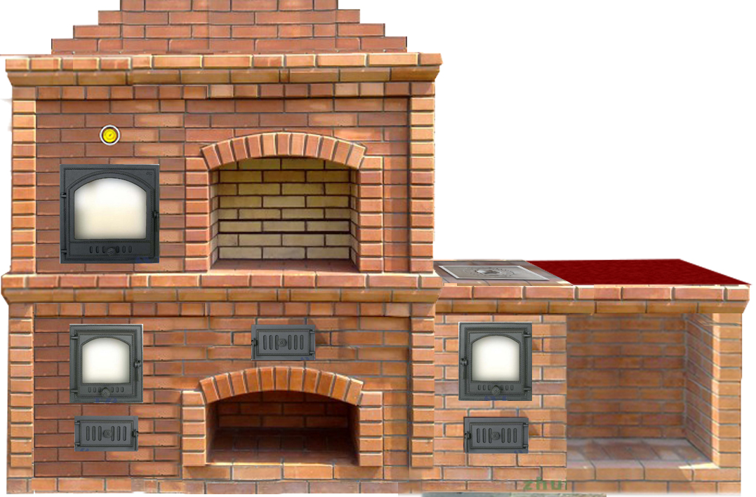

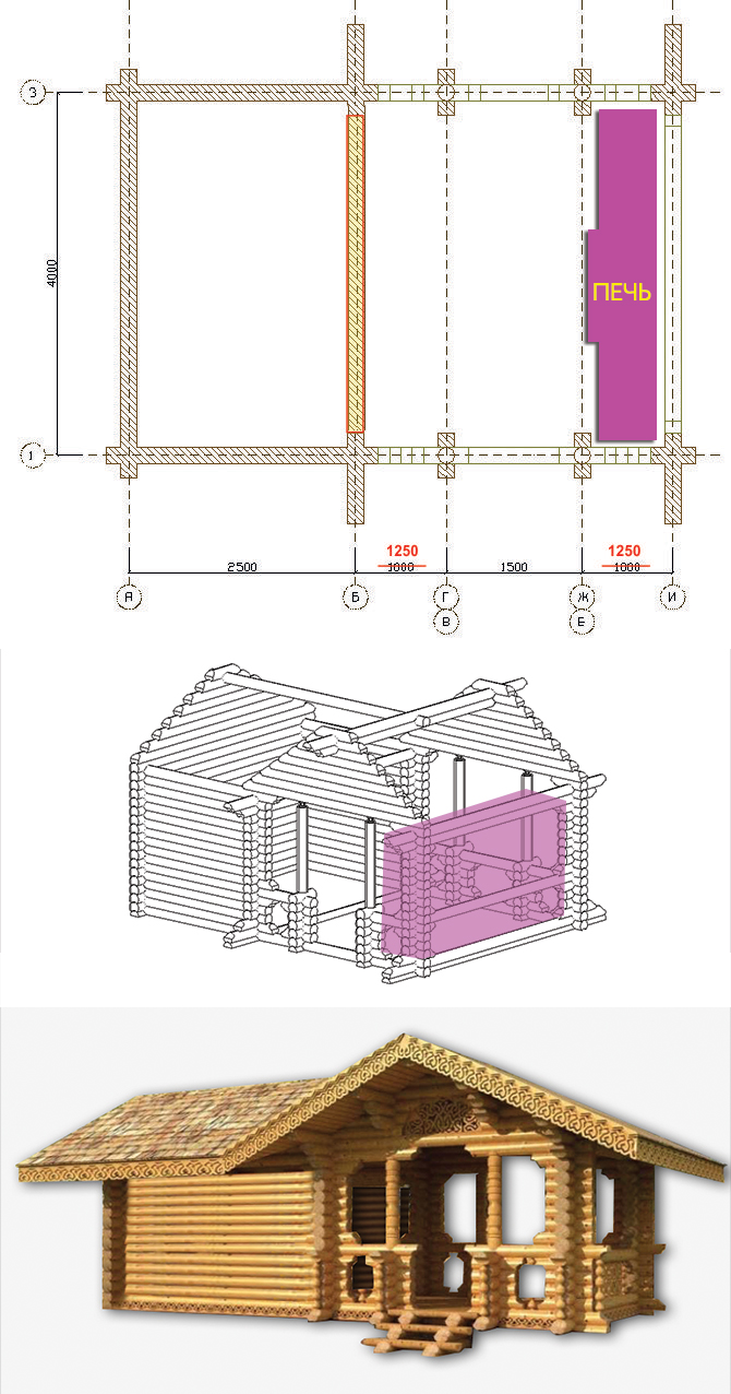

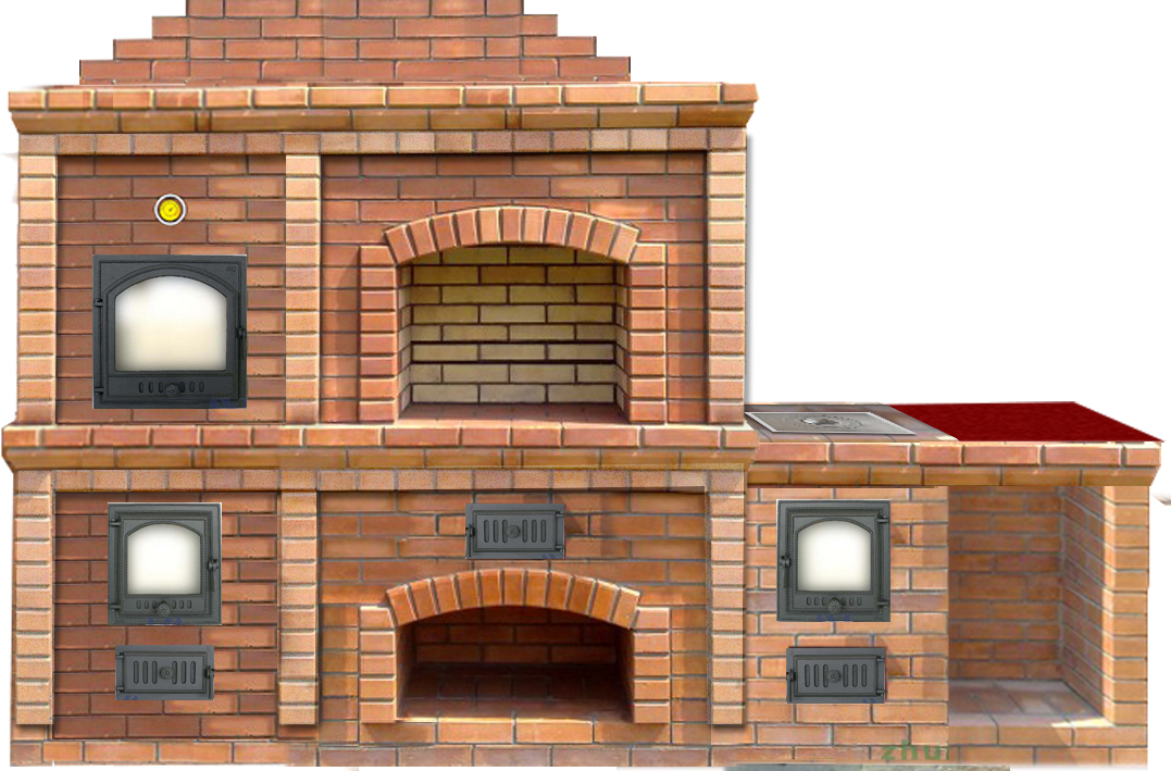

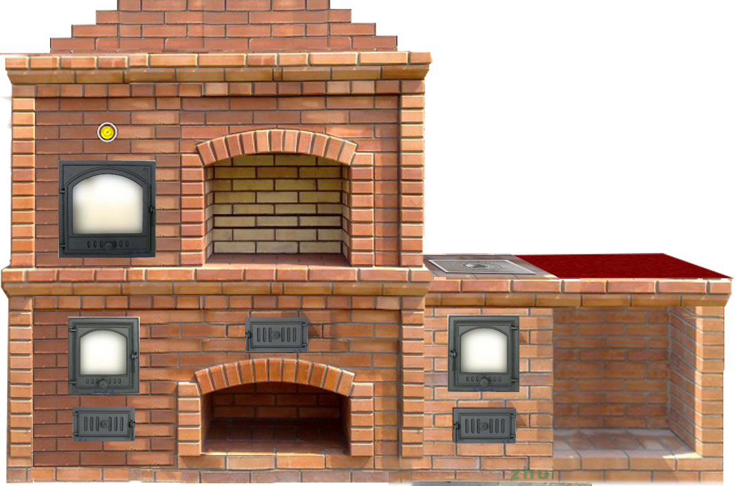

Уличная печь в открытой части беседки.
Несколько месяцев пытались воплотить в эскизе всё то, что устраивало бы и мужскую и женскую половину.
Ясно дело, что для мужика - мангал. Большой, да по центру! Чего уж там по углам жаться. Не по-мужски это..
Для жены - всё остальное. Ну то, что не вместилась стиральная машина, духовка, коптильня, столик и шкафчик с полочками - мы про это умолчим Smile
В общем - пришли к консенсусу: шашлычница + духовка в стиле «а-ля Ханкишиев» + варочная печь на одну конфорку (как для кастрюль, так и для казана) + место под мойку.
Внешний вид нам нравится. Но вот вопрос, что здесь не так с точки зрения огонно-дымно-трубных процессов? Вы ж понимаете, даже один кирпич влево или вправо - и разборки про понравившийся внешний вид - по второму кругу..
Конечные размеры типа ширина- глубина-высота, наверное тоже стоит огласить? Габаритное место для комплекса: 380х80х250 см. Фундамент под печь залит (минус 160 см от уровня земли - армированная плита, от уровня -160 просверлены дополнительно восемь 150 см углублений). В общем - не важно: он уже есть..
Как считаете, много ещё корректировок?

Pe4nik
Сообщения: 559
Регион: Шарья
СообщениеДобавлено: Пт 22 Ноябрь 2013, 06:36 Ответить с цитатойВернуться к началу
Мойка без разделочного стола,уже неудобство женщине.
Надо продумать,размер позволяет.
Предполагается, что роль разделочного столика будет выполнять варочная поверхность. Прямо на неё делается деревянная накладка типа мебельного щита.
Не часто будет использоваться варочная печь (эт так, на всякий случай). Основное - это мангал и духовка. Так что, - с разделочным столиком всё нормально. К тому же, в беседке будет большой круглый стол рядом с печью..
По ходу дела подумалось про закрытую топку. Имея такую «затычку» - можно будет организовать коптильню прямо в мангале. Коптить в духовом шкафу, думаю, не получится - провоняет и дымом, и жиром так, что потом пироги с клюквой - будут совсем не с ягодой..

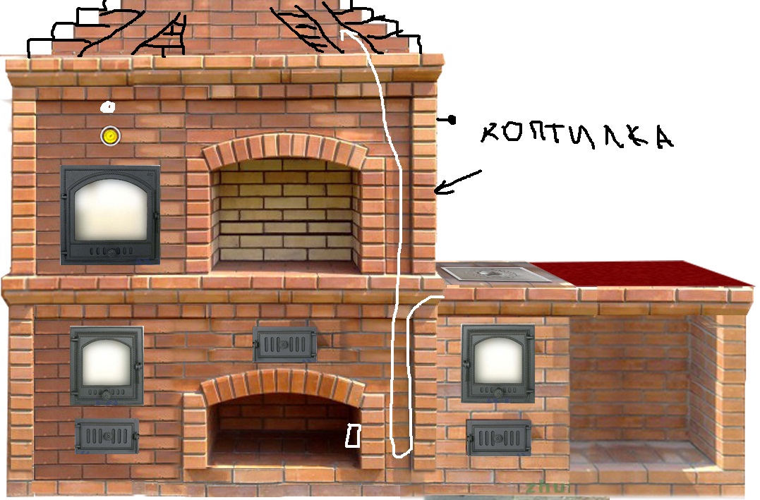

Интересно, а будет так или как-то иначе?
Да, кстати, если чуть изменить внешний вид, то можно увеличить площадь под разделочный столик. Просто убираем выступающие кирпичи явного разделения духовки и мангала.
Мне так кажется, что внешний вид не ухудшился.
Можно так, но, если всё в одну трубу, то дымосборник надо побольше, нужна дымовая камера - буфер перед трубой.

Pe4nik
Сообщения: 559
Регион: Шарья
СообщениеДобавлено: Сб 23 Ноябрь 2013, 09:03 Ответить с цитатойВернуться к началу
Излишне гадать,как каналы пойдут.Печник сам сделает,как надо в соответствии с тех.заданием(эскиз) Нормальному печнику порядовки не нужны! Very Happy

MkOFF
Зарегистрирован: Чт 21 Ноябрь 2013, 16:42
Сообщения: 45
Регион: МОСКВА
СообщениеДобавлено: Пн 25 Ноябрь 2013, 10:32 Ответить с цитатойВернуться к началу
Печнику-то не нужны, но в зависимости от того где и какой канал (его размер) - изменится внешний вид и комплекса, и трубы.. В моём случае, почему я интересуюсь про каналы, - достаточно ли места для канала варочной поверхности? Если да, то всё ОК, а вот если его нужно делать шире, то и внешний вид нужно менять. И труба. Лесенкой она будет или просто квадратно-гнездовая. Насколько широкая? Опять-таки, всё это для внешнего вида..
Да, забыл. А где задвижки будут стоять и сколько их будет? Нужны ли ещё дверцы для прочистки. Где они должны быть расположены?
Дата начала строительства - конец апреля - май 2014 г.
Тульская губерния. 97 км от МКАД по М4, далее 11 км в сторону.
Проживание для 3-х чел.
Электричество, вода.
Весь инструмент должен быть свой.
В наличии 1200 шт. нового печного кирпича + столько же, того же кирпича, из разобранной трубы. Кладка была на глине и поэтому кирпичи легко отмачиваются и отмываются.

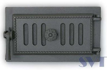

Чугунное литьё - SVT, за исключением варочной поверхности, на которой должны быть съёмные кольца.

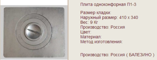

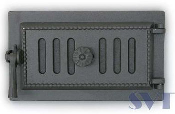

Плита маловата,по кирпичам подойдет полноценная под казан литров на 15-18.
Задвижку на мангал беру 300*160,открывание на выбор в две стороны.

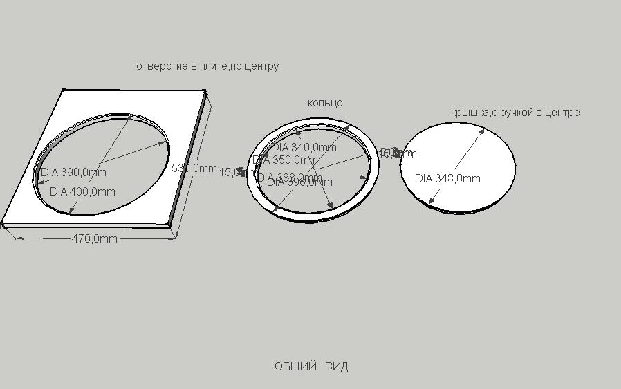

для варочной поверхности подойдет плазменная резка ,как вариант ,под размер любого казана (в моем случае двух,разного размера.соответственно с кольцом плита ) Razz
Да не.. Не настолько у нас большой казан, да и не часто он будет нужен. В основном - варочная панель нужна для двухведёрной кастрюли (варка маринада под соленья). Ну и как резервный вариант при отсутствии электричества.
Мангалом будем пользоваться постоянно. Духовкой - часто. Варочной - редко.

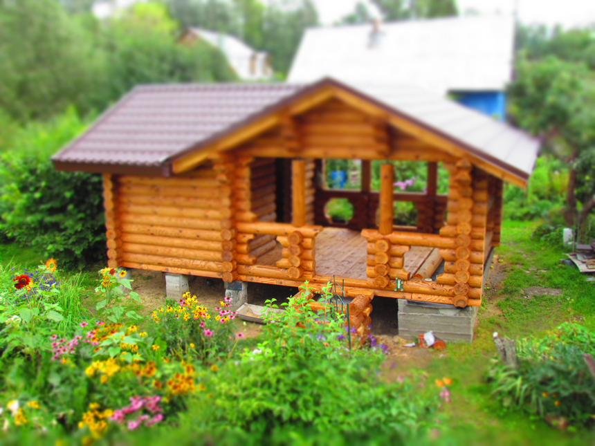

Интересно, а надо ли печь ставить на фундаментную плиту без теплоизоляции?

Беседка с видимым фрагментом фундамента

СообщениеДобавлено: Пн 2 Декабрь 2013, 13:24 Ответить с цитатойВернуться к началу
Без теплоизоляции,да.
Без гидроизоляции,нет.

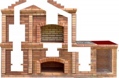

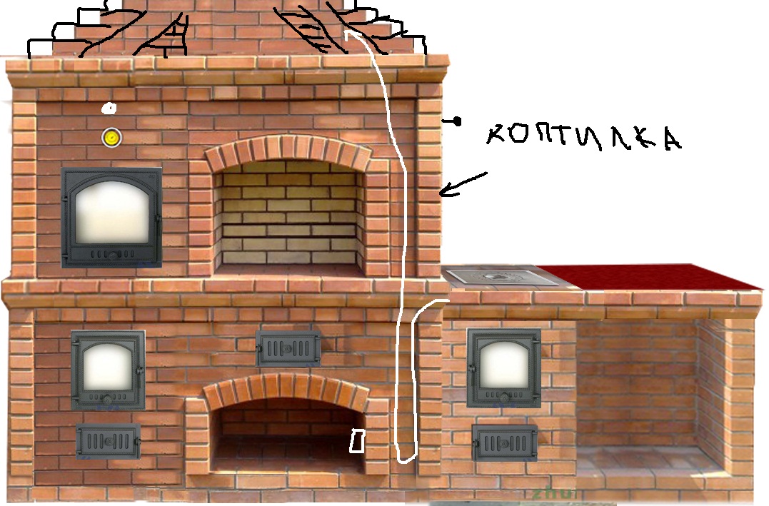

Вот примерное засположение дымосборника и каналов.
Для духовки впереди задвижку SVT(белая точка).
Дымоход от плиты лутше отустить сначала вниз,в дровнике поставить прочистку, в боковой стене над плитой задвижка SVT.
Также в боковой стене я обычно ставлю двёрку и в дымоходе от плиты получается коптилка,курочка умещается.
Дымосборник желательно слегка расширить.
Извините за кривые линии,не художник,но я думаю понятно.

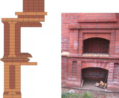

Куликов Андрей
Сообщения: 1059
СообщениеДобавлено: Пн 2 Декабрь 2013, 13:37 Ответить с цитатойВернуться к началу

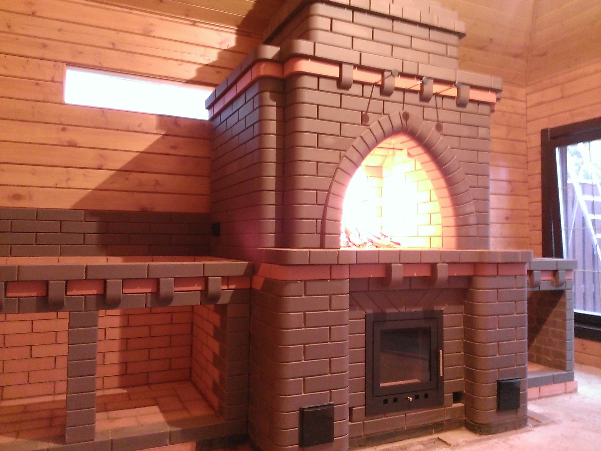

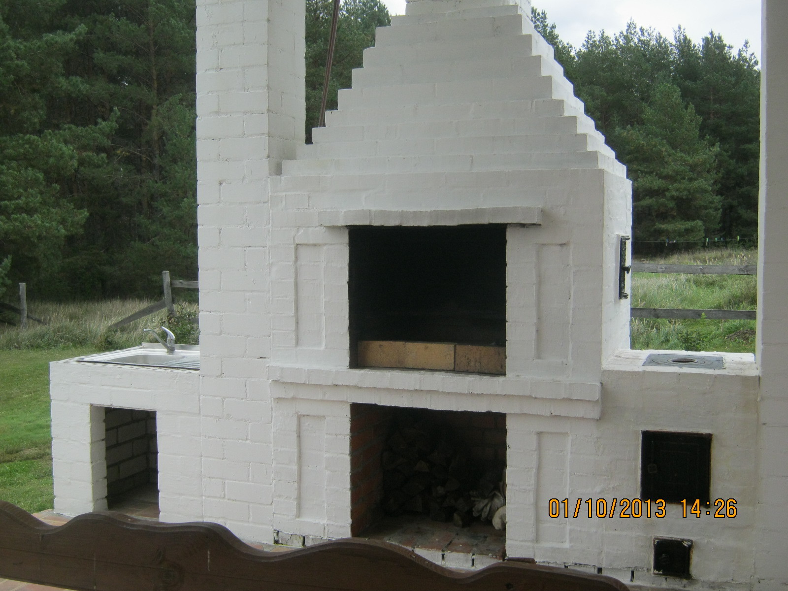

Вот это сделал в сентябре.
Духовка или мини Русская делалась по размерам с книги Ханкишиева.
Сзади в трубе коптилка.
2500 шт кирпича.
Если всё по одной линии,то умещается в Ваш размер и ещё останется место под мойку.
 Размер файла:  653.09 КБ
 Просмотров:  768 раз(а)
Идея вполне замечательная! И как оно на вкус? И как подвешивается тама мясо? А как происходит сам прОцесс? Куда опилки и куда будет капать жир?

Куликов Андрей
Сообщения: 1059
СообщениеДобавлено: Пн 2 Декабрь 2013, 14:03 Ответить с цитатойВернуться к началу

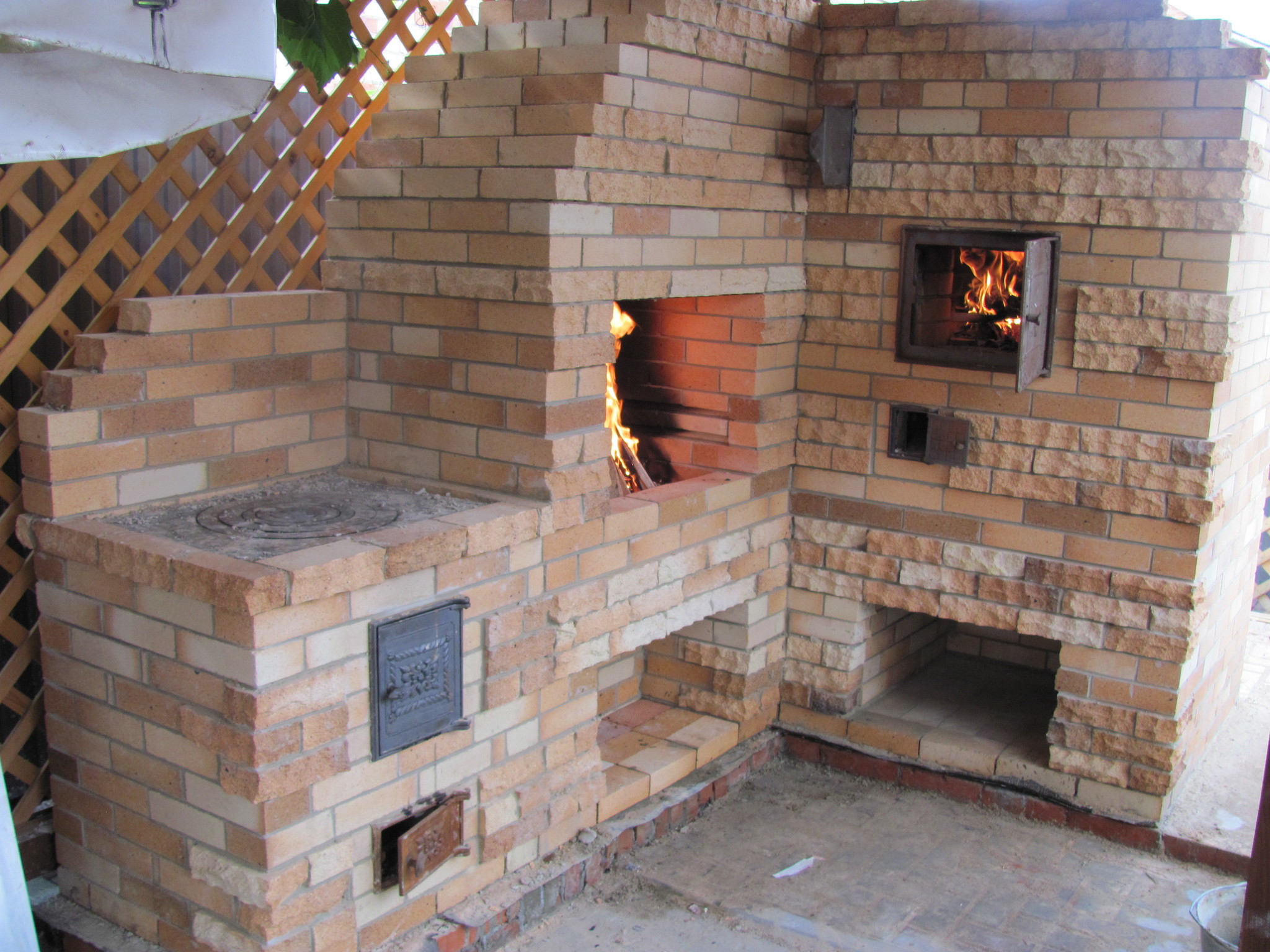

Весной бывший клиент(делал ему камин) попрсил сделать бюджетный барбекю из б/у кирпча.
Осенью был в гостях,угощал копчёной рыбой.
Я в копчении не гурман.
Но клиент отказался от всех ранее используемых железных приспрособлений.
Каждые выходные готовит и коптит в своём барбекю.
Сказал,что вкус блюд абсолютно разный.
На фото его барбекю.
А Ваш б/у кирпич уйдёт весь.
 Размер файла:  395.52 КБ
 Просмотров:  817 раз(а)
