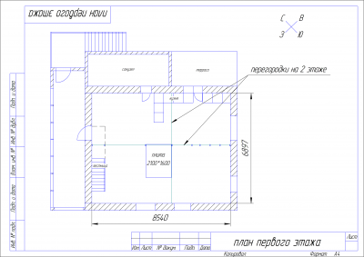

Приветствую вас, уважаемые мастера!
Прошу Вас помочь разобраться в разных системах печного отопления и выбрать подходящую, притом что дом подходит для любой из них. После выбора системы...это уже в профильном разделе.
Встаёт задача отопить дом... Жить буду постоянно. Топливо - только дрова. Газа нет, уголь - грязно, электричество не хватит мощности.
Немного о доме: 2 этажа, 114м2, каркас, фундамент свайный, ростверк - брус 200*200. Пока не утеплён - буду утеплять опилом. Расчёт теплотехники - в приложении, расчёт без ошибок - стены 400мм. Вентиляция обязательно будет принудительная приточно-вытяжная (при "естественной" вентиляцииочень остро ощущаю её отсутствие почти всегда), дом буду герметизировать изнутри париозоляцией по всем правилам.
Под печь залил фундамент - плита на размер 8х6 кирпичей (2100х1600). Хотел теплушку... Расширять фундамент уже поздно, буду городить что-то в этих габаритах.
Есть помещения (веранда-прихожая и санузел), которые проблематично отопить. Думаю, санузел спокойно обойдётся обогревом за счёт сброса воздуха при вентиляции (там поставлю вытяжной вентилятор), прихожку в крайнем случае погрею электричеством (что очень не хотелось бы).
Читаю про печи уже около года всё что есть (в-основном форумы), за это время прошёл путь от теплушки через котлы, затем камины, калориферы. Практики житья с печью конечно никакой, как и кладки самих печей.
Хотелось бы в любой мороз топить печь не чаще 1 раза в сутки - для этого нужен накопительный массив в 1500-2000 кирпичей.
Имеются следующие стереотипы по каждой системе - буду Вам очень благодарен если часть из них удастся порушить:

Расчёт теплопотерь дома
 Размер файла:  4.91 КБ
 Просмотров:  17052 раз(а)
План дома. Восточное помещение на 2 этаже глухое - гардероб.
Веранда - она же прихожая (утепление 180мм пенопласта+стеклопакеты) и санузел (200мм пенопласта) - надо хотя бы 13-15 градусов держать.
 Размер файла:  75.13 КБ
 Просмотров:  995 раз(а)

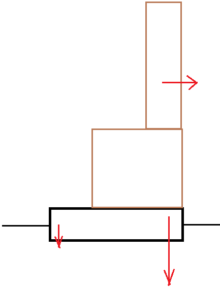

Дом - свой фундамент, печка - свой. Так всегда. Щиток кладется за полнедели. ))
Нарисовал картинку, что имею в виду. Щиток тяжёлый всё-таки. Не накренит конструкцию?

Сообщения: 1346

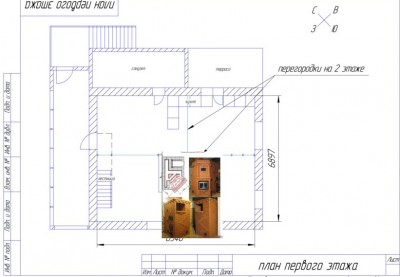

Евгений, посмотрите как вариант ( у Вас его в списке нет)))...начало - http://forum.stovemaster.ru/viewtopic.php?p=66496&highlight=#66496 и здесь http://forum.stovemaster.ru/viewtopic.php?p=75991#75991 как раз Ваша планировка и площадь Surprised Размер печи 1280х1910мм.
Печь делал вместе с заказчиком Smile
Печь с чугунной вставкой Keddy
 Размер файла:  81.08 КБ
 Просмотров:  1090 раз(а)
