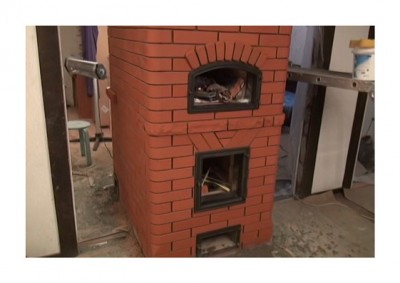

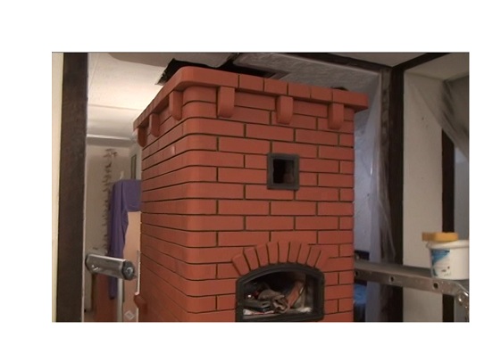

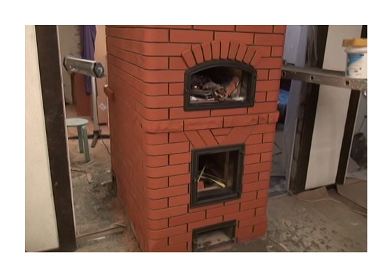

Поможите чем можите (лучше советом с фотками). Нужно - вокруг печи выложить стену (с боков и с верху). как это лучше сделать? вроде как стену нужно класть на цементе но к печке ее стыковать нельзя или к печи на глине а все остальное на цементе ? вообщем как, чтоб не рухнула потом?
Спасибо

обычно это делается сразу при строительстве печи, но коль у Вас такой вариант, то подводите стену не к каналу, а к перемычке, или углу. наверху нужно крепкое место, или балку, что б не продавило печь.

изначально там была стенка в кирпич на ребро с кафелем но потом хозяева решили ее убрать (когда печь уже была почти готова) и выложить чисто кирпичем.
по бокам нет каналов только сзади, а верх на печке вроде нормально перекрыт я думаю что 3 ряда кирпича (в перевязку) должна выдержать. хотя фиг его знает Twisted Evil
а может примыкания к печи суперсилом проложить Question

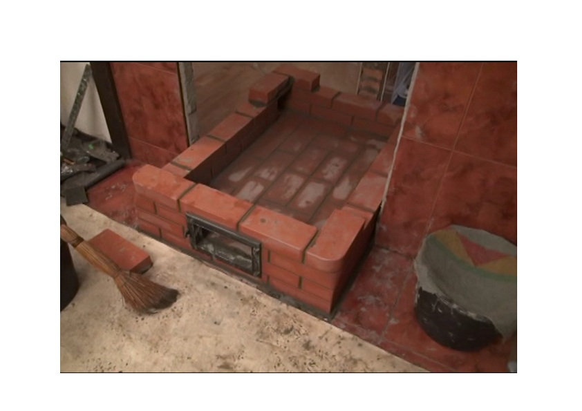

было так

Вполкирпича клади и не доходя до печи 20-25см короб из гипсокартона делай с нижнимии и верхними воздушными решетками для съема тепла.Второй вариант-негорючим гипсокартоном перегородку делать.Но решетки снизу и сверху обязательно-печь не должна иметь местный пергрев

По верх печи нельзя никак ставить перегороду на саму печь. Если и делать это -только не связывая с боковыми стенками. Печь поднимается при нагреве а если обвязать её вокруг перегородками-треснет.

а если места примыкания к печи проложить базальтовым картоном ? ну скажем 2 слоя. пусть себе расширяется

Так и делается.Главное что б перегородка не рухнула. То же и над печью, только по перемычке.

Да 1-1.5см компенсационный зазор над печью и перегородкой надо оставить.А перемычку положить на боковые разделки.
