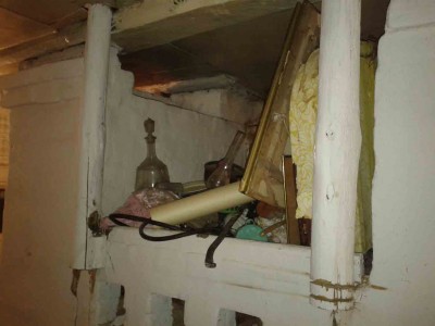

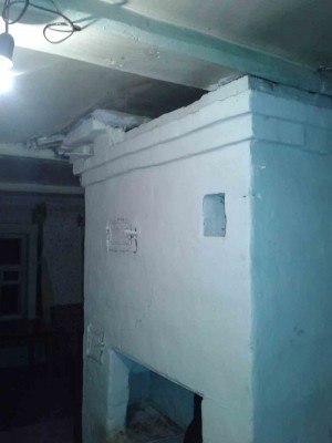

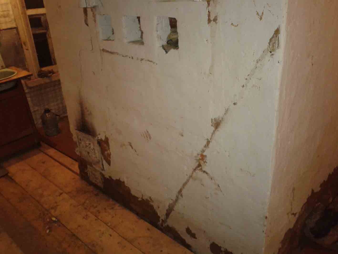

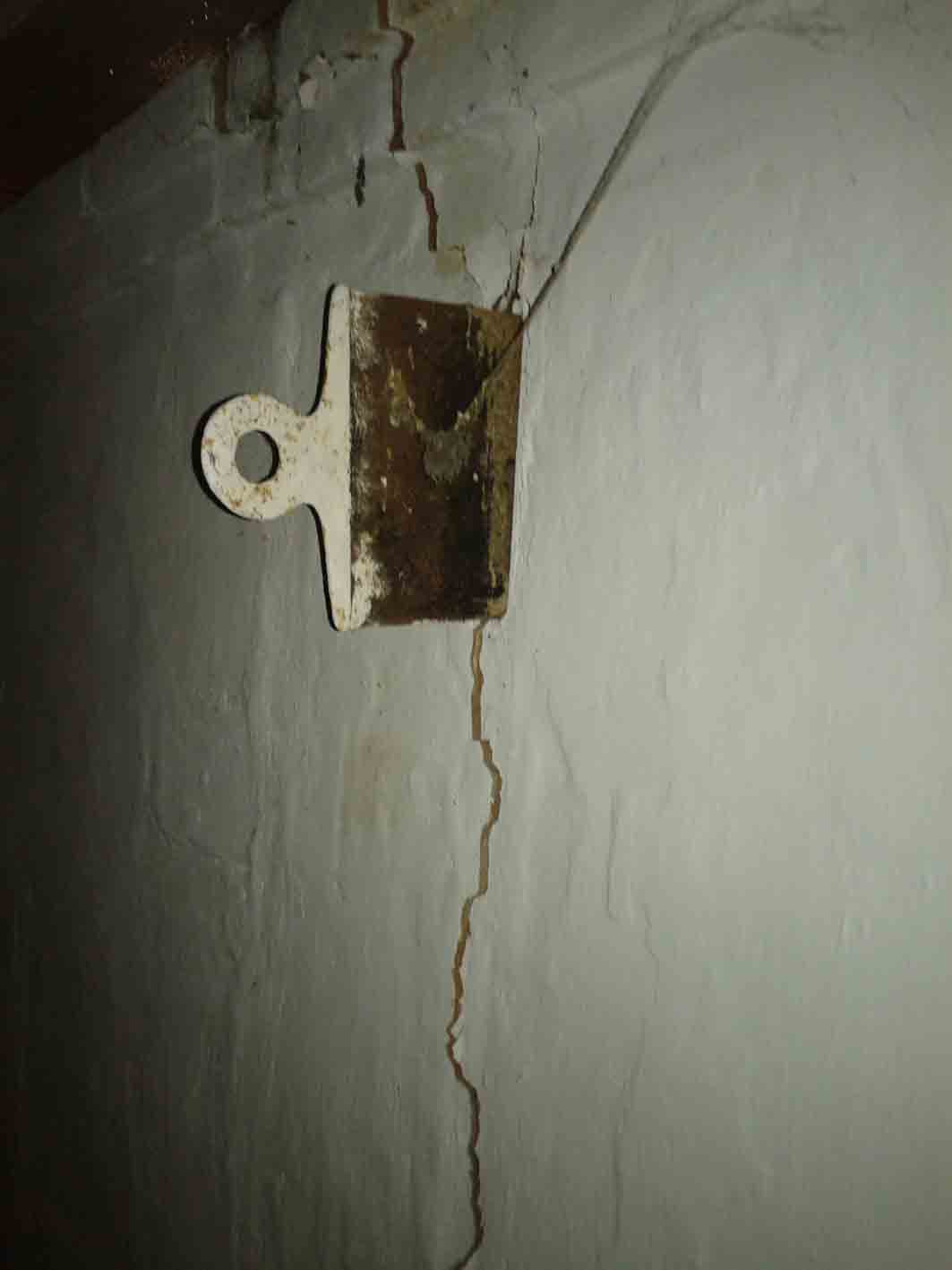

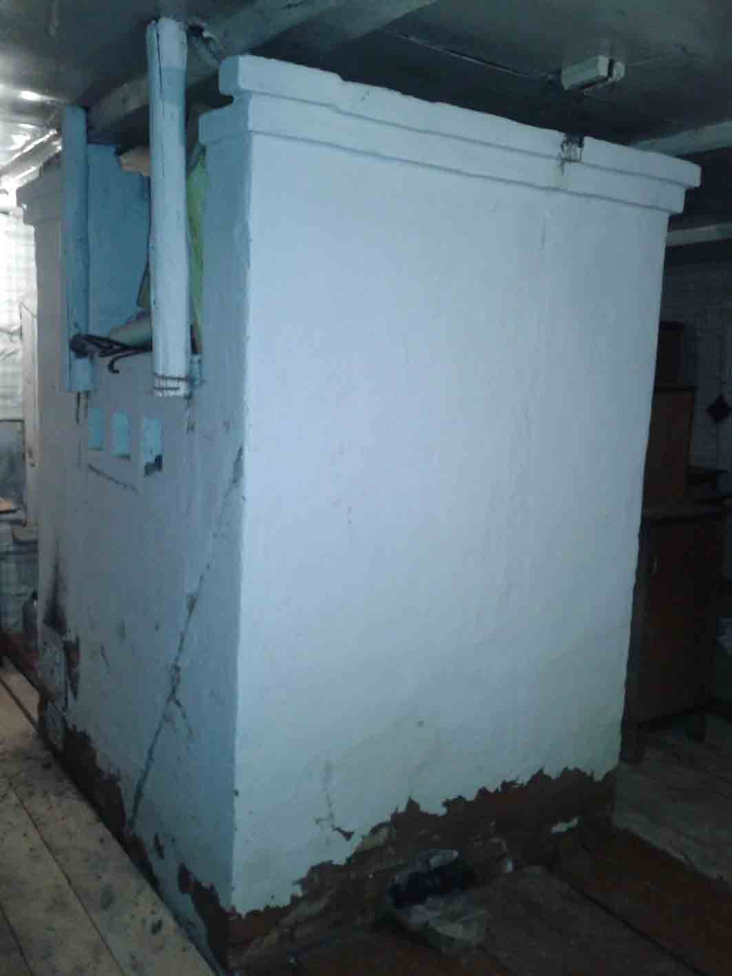

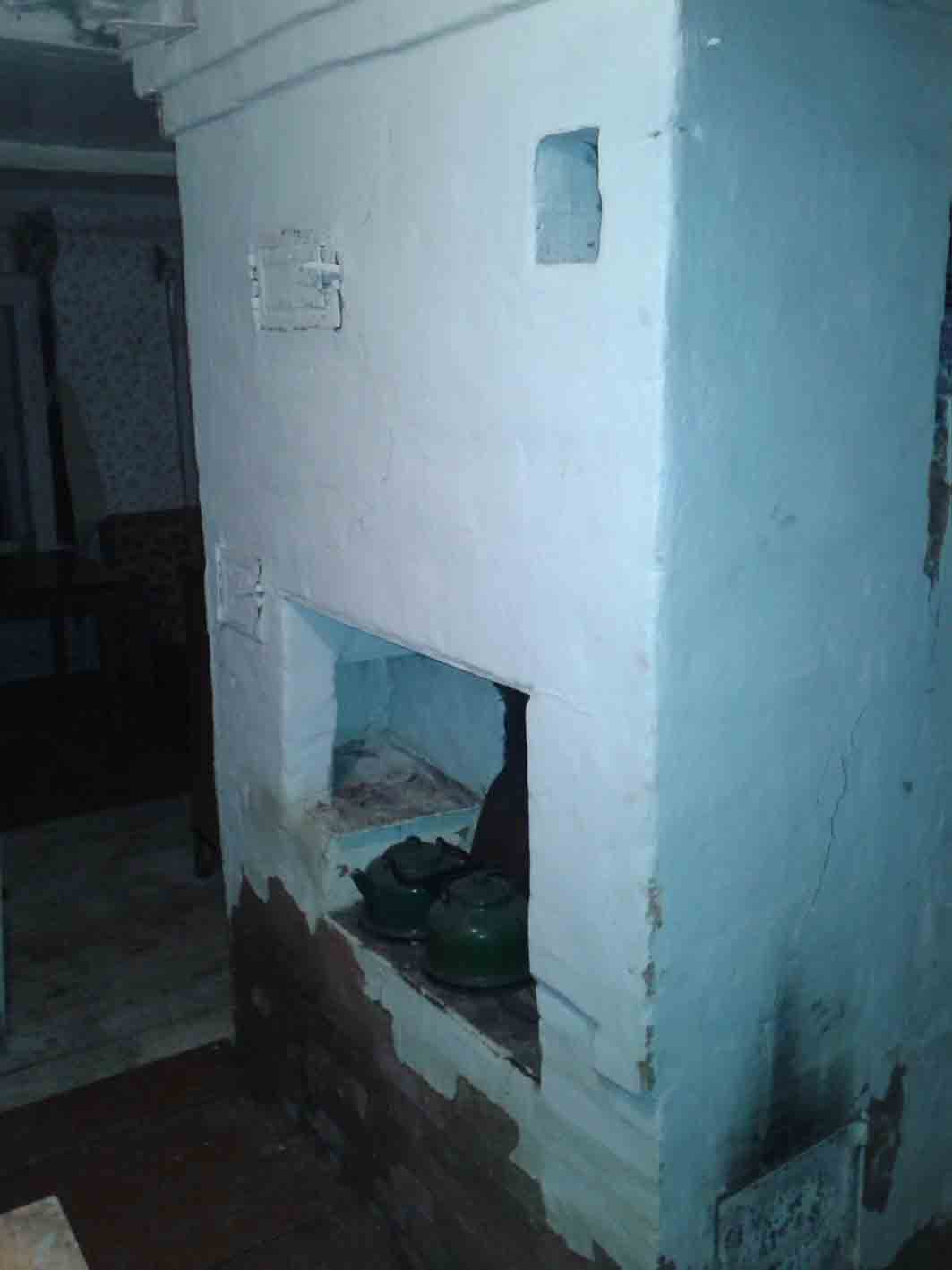

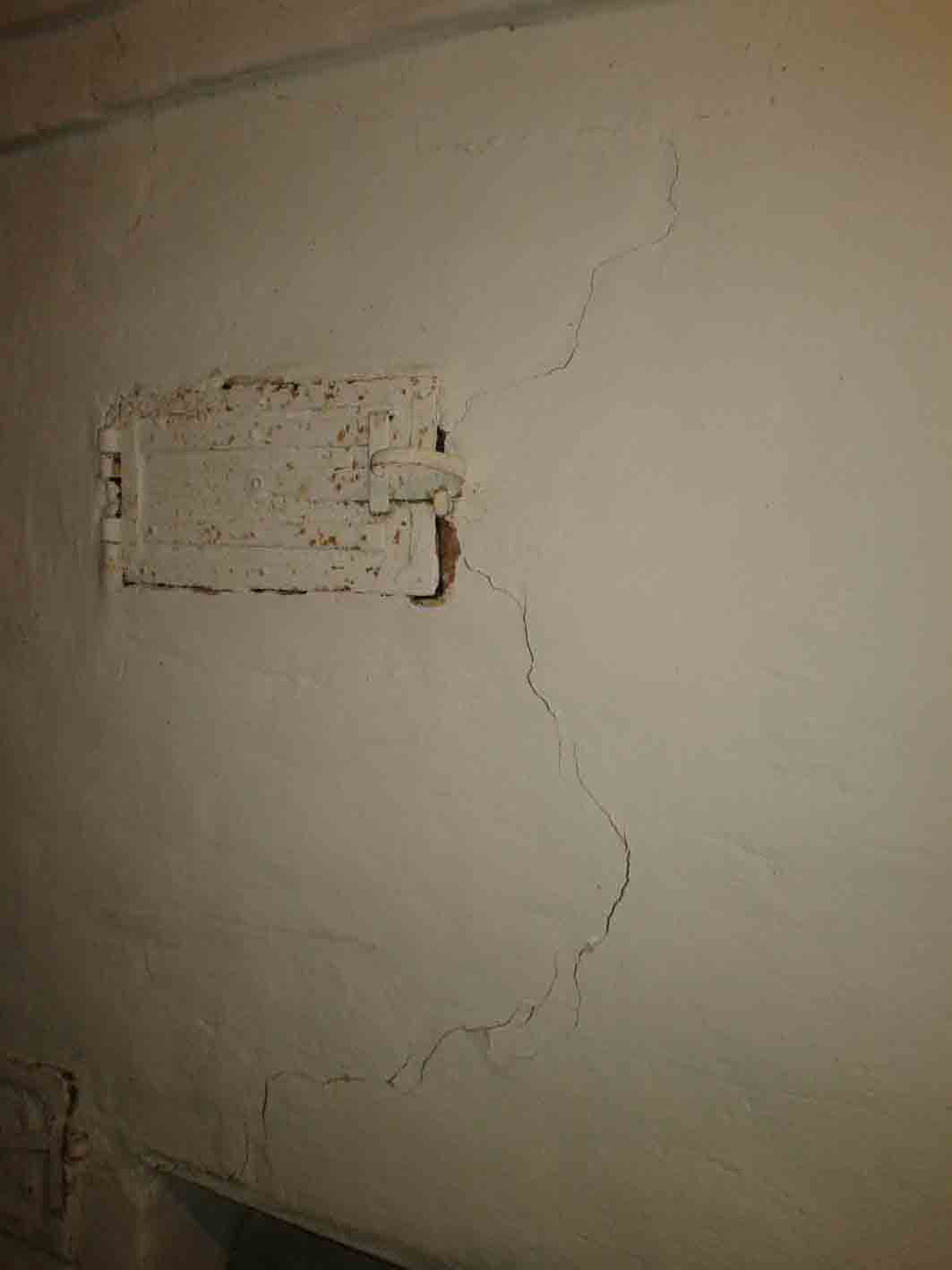

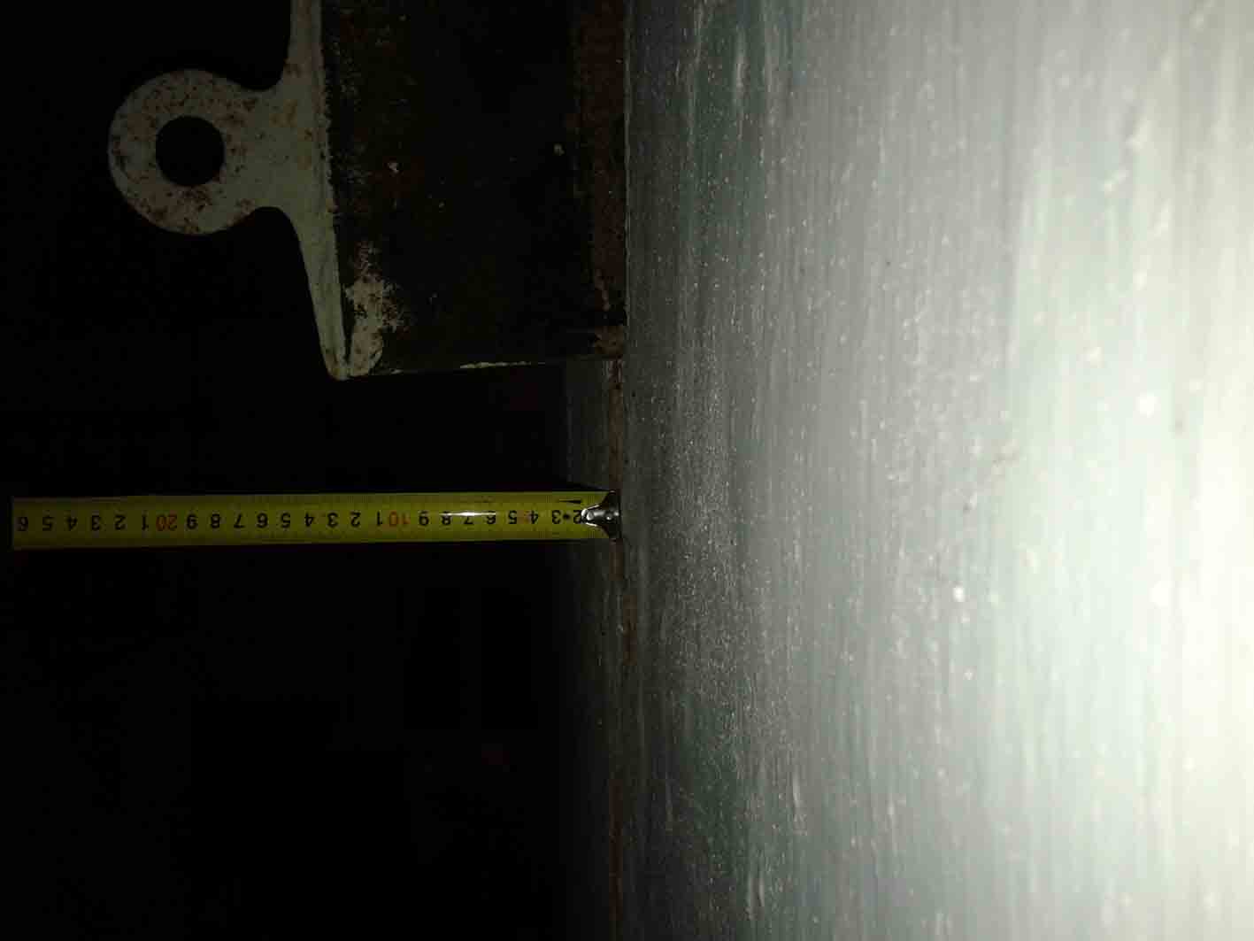

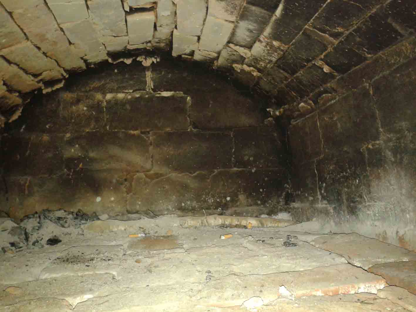

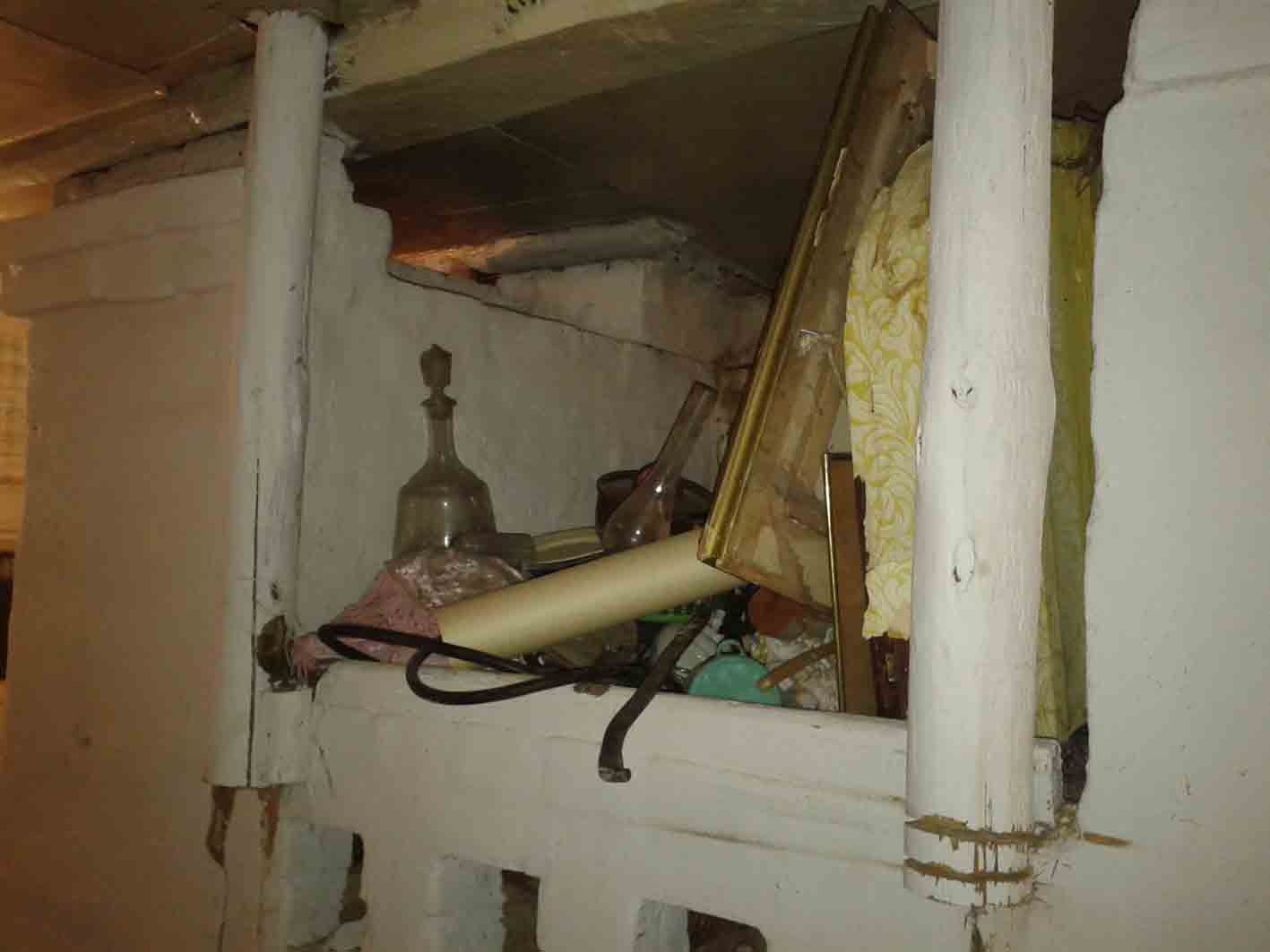

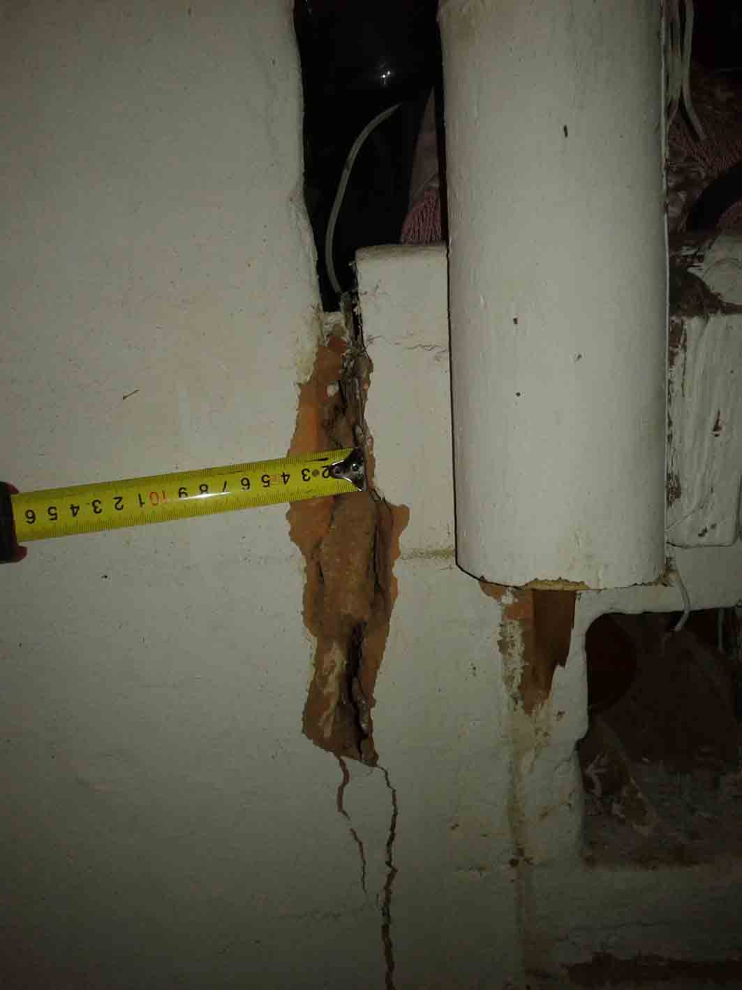

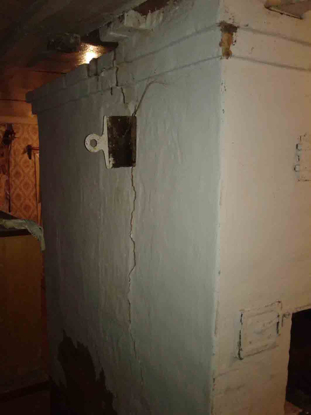

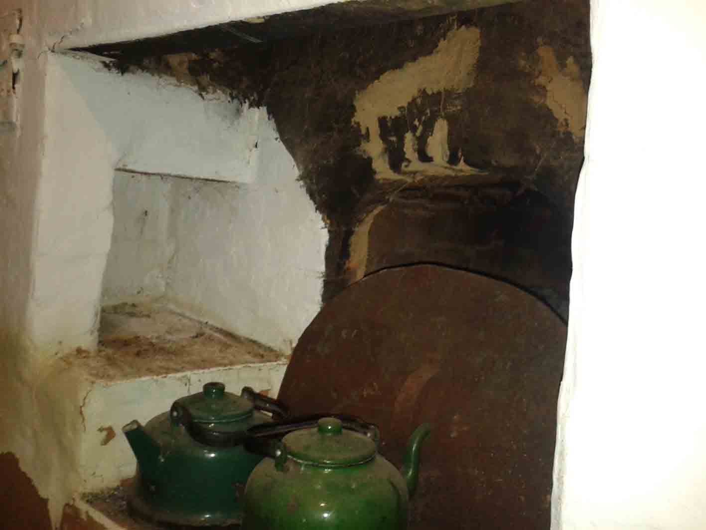

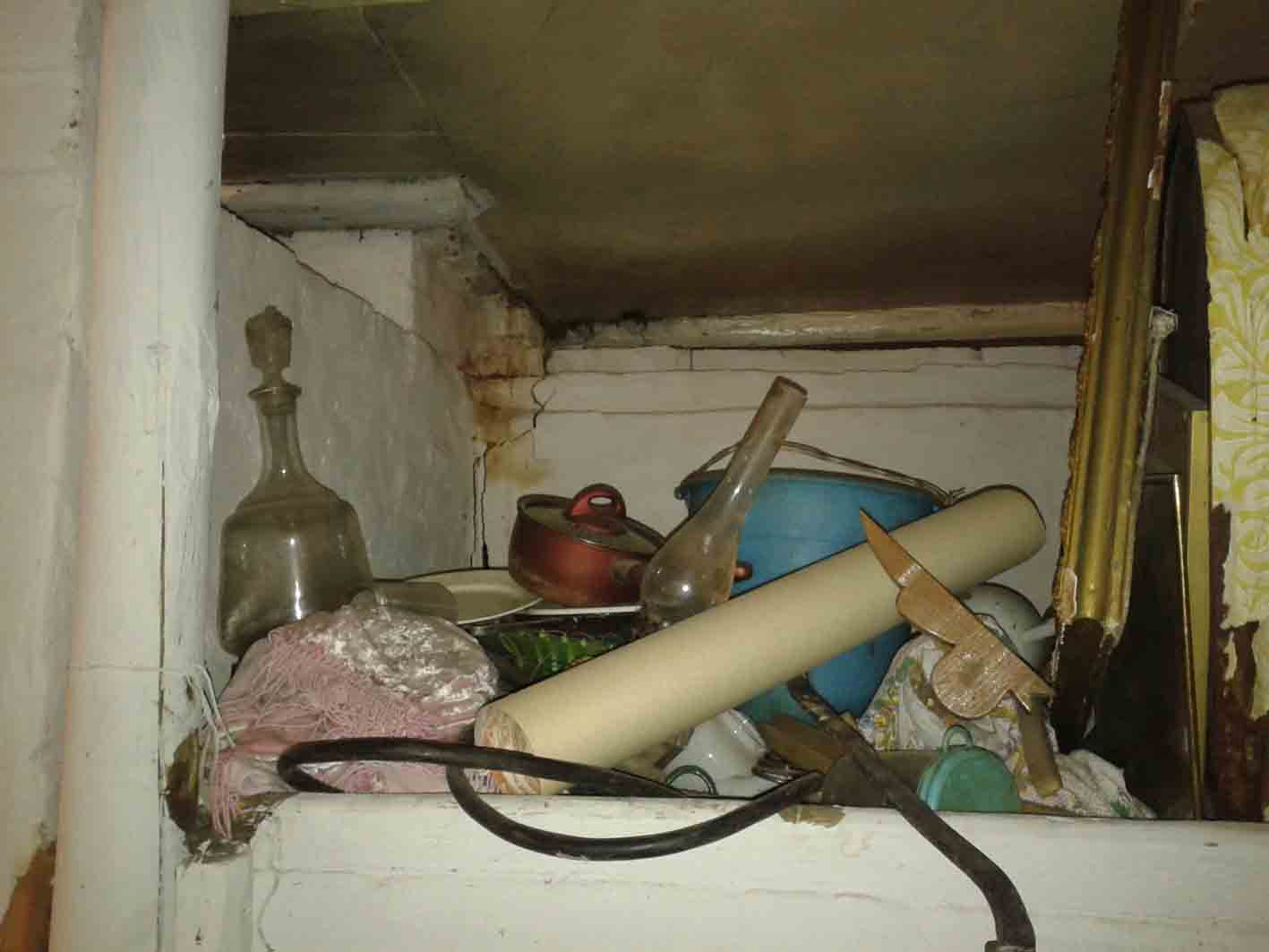

Дом 1930 года постройки, Серпуховский район, Московской области. Печь того же времени. Печь уже ремонтировалась прежним владельцем. При замене венцов сруб видимо накренился и потянул за трубу - печь треснула в нескольких местах.
Топить с тех пор опасаюсь. Требуется ремонт.
Планирую расшить поглубже все трещины перфоратором. Затем стянуть стальным уголком по периметру. А в оставшиеся трещины натолкать глину.
Хотелось бы услышать критику

Pe4nik
Сообщения: 574
Регион: Шарья
СообщениеДобавлено: Ср 4 Декабрь 2013, 06:29 Ответить с цитатойВернуться к началу
В вашем случае свод ещё простоит,под можно перебрать,стенки пробовать выпиливать ,перекладывать.Стяжка в уголки приведет к тому,что порвет и в этом и др. месте,печь "дышит"от расширения.Проще переложить всю.
Такие обычно опечатывают мчсники на пломбу,до устранения......
С уважением! 8 91О 951 О7 О7
печник-смирнов.рф
