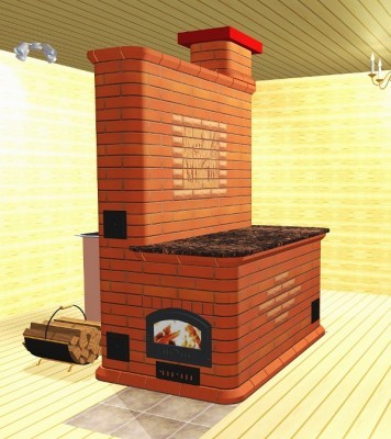

Уважаемые печники может быть есть у кого ссылочка или фото как правильно перекрыть топку такой печи?
P.S-интересует именно такой вариант

Вот что нужно...а именно как перекрыть топку правильно?
 Размер файла:  44.51 КБ
 Просмотров:  1038 раз(а)
Сообщения: 2371
СообщениеДобавлено: Пт 13 Декабрь 2013, 14:14 Ответить с цитатойВернуться к началу
Не поверишь Smile Smile Smile
Именно эту картинку нёс на флешке к компу, чтоб выложить.
Не думаю, что очень сложно это.
Я бы сделал один колпак за топкой.
И 2 колпака в щитке.
И летний ход не забыть предусмотреть для старта с холодного или прогар.
Если время есть и дела не заедят, попробую нарисовать (набросать) в скетче, как думаю. Никак не раньше понедельника.
Вопрос - а зачем тебе именно лежанка.
Если не тайна, объясни логику желания лежания на тёплой лежанке Smile Smile Smile Smile .
Греться лежанка будет лихо.
Куликов Андрей
Сообщения: 1059
СообщениеДобавлено: Пт 13 Декабрь 2013, 15:38 Ответить с цитатойВернуться к началу
Перекрой арочным сводом ,как в РП.
Сообщения: 2371
СообщениеДобавлено: Пт 13 Декабрь 2013, 15:46 Ответить с цитатойВернуться к началу
Да геморно это.
Просто шамотом перекрыть с использованием средней стеночки или столбиков из шамота, а сверху уголок и красным 2 ряда.
Куликов Андрей
Сообщения: 1059
СообщениеДобавлено: Пт 13 Декабрь 2013, 16:04 Ответить с цитатойВернуться к началу
Молодец!Столбики,уголки.
И какую ширину топки будешь перекывать столбиками?
Что сложного в арке?Просто и надёжно.
А если поленом столбик сдвинешь?
Интересно посмотреть на топку со столбиками.
Без обид,но почаще бери мастерок ,тогда может и без Скетча обойдёшся,хотя прога. хоршая.

СообщениеДобавлено: Пт 13 Декабрь 2013, 18:54 Ответить с цитатойВернуться к началу
tuomob писал(а):
я уже переделывал плиту в лежанку,но под штукатурку...стоит и работает 7 лет,
сейчас же будет голый кирпич и трещинки как в штукатурке мне ненужны)...да и неуверен что сделал перекрытие правильно,да и шамота там нет)

я вижу так:арочный свод это уж совсем просто...но не модно)...скорее всего футированная вкруговую топка,сверху на шамот лист баз картона,затем поперек уголки 50мм и на них уже два ряда красного с перевязкой по колпаку...или я не прав?
времени на опыты с печами нет совсем)...нужно делать правильно!)

СообщениеДобавлено: Пт 13 Декабрь 2013, 19:17 Ответить с цитатойВернуться к началу
Решать тебе.
Я бы сделал аркой,ПРОСТО,ПРОЧНО,НАДЁЖНО.
Повех арки уголки,поним красный кирпич.(как у Бацулина)

СообщениеДобавлено: Пт 13 Декабрь 2013, 19:26 Ответить с цитатойВернуться к началу
просто видел арку сложенную именно не чайником как я,а печником....трещит по швам.(как у Бацулина не видел еще)
