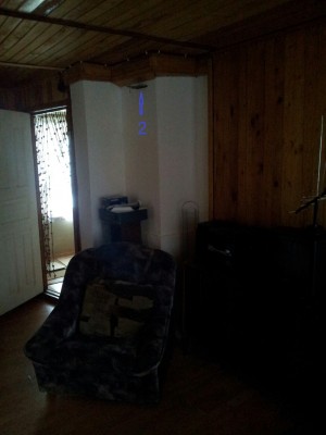

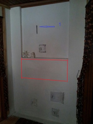

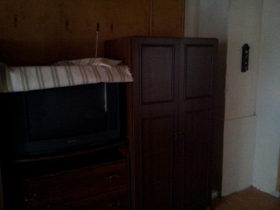

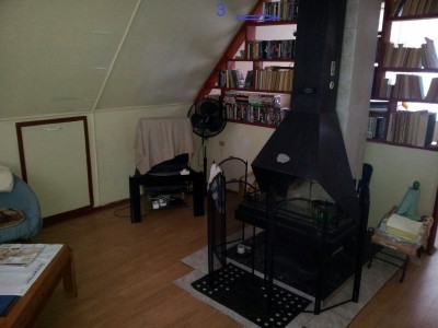

Здравствуйте, уважаемые форумчане!
Купил дом, в доме печь...но как правильно ее топить не знаю(
Печь ранее была с варочной панелью(красный прямоугольник на фото), которую заложили. Имеется три заслонки(синие стрелки на фото), насколько я понимаю предусматривалась летняя/зимняя топка.
Буду благодарен, если по фото сможете определить возможную схему печи и подскажите в каком режиме какие заслонки открывать/закрывать.
Заранее спасибо!
P.S. Дымоходы печи и камина раздельные.

latif888
Сообщения: 382
Регион: Ростов-на-Дону, ЮФО
Добавлено:
Вт 10 Декабрь 2013, 21:46
А печь вообще работает, для начала.
Dima_K
Зарегистрирован: Вт 10 Декабрь 2013, 20:23
Добавлено:
Вт 10 Декабрь 2013, 21:50
Да, в прошлые выходные топил, со всеми открытыми заслонками.
Сообщения: 6032
Добавлено:
Вт 10 Декабрь 2013, 22:26
| Dima_K писал(а): |
| Да, в прошлые выходные топил, со всеми открытыми заслонками. |
Если печь не дымила через 30 минут после розжига, в следующий раз попробуйте закрыть вертикальную ДЗ на "Печь_вид спереди.jpg" - вероятно, это ЗЛХ...
Отпишитесь:
- сколько времени топите печь;
- сколько сжигаете дров;
- какие из кирпичей горячие внизу печи спустя 90 минут после начала топки, а какие через 120 минут.
latif888
Сообщения: 382
Добавлено:
Вт 10 Декабрь 2013, 22:27
Попробуйте закрыть заслонку №1 через 10 - 20 мин после растопки, (что-то ее не видать) скорее всего - ЗЛХ. №3 - по завершению закрыть, №2 - на усмотрение тоже по завершению.
Dima_K
Добавлено:
Вт 10 Декабрь 2013, 23:31
latif888 и Андрей_Алексеевич , спасибо за консультацию!
Печь после 30 минут не дымит, топил долго в прошлые выходные. А заслонки №1 действительно нет, к выходным приобрету и буду пробовать протопить с закрытой.
latif888
Сообщения: 382
Добавлено:
Вт 10 Декабрь 2013, 23:52
Можете (временно) вставить заслонку №2, если подойдет, не забудьте зачеканить щель негор. мат-ом.
