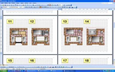

Простая по конструкции печь. Внизу две задвижки. Еще одна на трубе. При розжиге нижняя задвижка закрыта верхние открыты. Через двадцать минут нижнюю открывают среднюю закрывают.
Печь рекомендуется для начинающих печников.
Если нужно сделать большую, простую и надежную печь. Шамотный кирпич касается с красным кирпичом только в месте задвижек.

Smile интересное, неординарное и оригинальное конструкторское и дизайнерское решение по использованию координатной сетки Razz
... надыть развиваться... а не-то - застой... со старыми то привычками!
