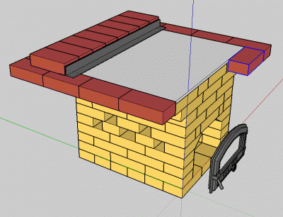

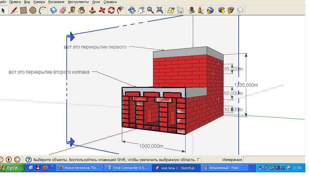

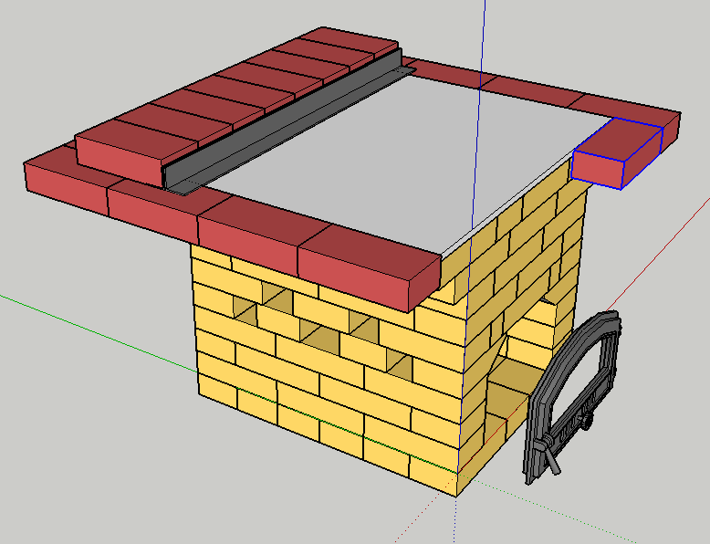

Сделал проект в SretchUp замечательная кстати вещь. Проект принципиален в плане размеров можно больше но не меньше. "Тк дом дом строили из того что есть, плюс голова и руки проектировщика и строителей из одного места так и не вынимались. Как и все в стране в общем все временно".
Но в проекте Вижу проблему с перекрытиями лежанки (второго) и первого колпака. Если на перекрытие первого колпака будет ложиться нагрузка из коробка спичек и пары предметов положенных с целью просушить те. статична. То на перекрытие второго ляжет вся мощь ребячьей энергии.
Есть возможность сделать свод но от нее я отказался сразу не эффективно ето. Распределение тепла будет не равномерным то есть средняя (замковая) часть будет всегда перегрета а края в лучшем случае чуть теплые.
В процессе поиска решения натолкнулся на данное видео http://youtu.be/f7TGU6Or9-U там про корейский вариант лежанки. Но они использовали высокоглиноземистый цемент но у меня нет таких возможностей на предприятиях в городе можно найти но они не реализуют. Подставляться воровать? Не буду. Искать знакомства ради этого. Нафига оно мне нужно, либо просят много либо подсовывают не то. В общем не вариант.
По моей идеи я хочу использовать сырцовую плиту хоть это трудозатратно (сырец это глина технически переработанная с целью достижения оптимальных свойств прочности и пластичности из нее формуют кирпич сырец собсно она и хранится в двух видах кирпич сырец и перемолотая фракция 0,1-0,75) Но встал вопрос а чем армировать. Что добавить в раствор что бы добавить плите прочности и сохранить пластичность.
И тут возникла идея спросить у вас может я зря заморачиваюсь и есть более простая идея.

Вот разрез лежака
 Размер файла:  83.38 КБ
 Просмотров:  892 раз(а)

Первый колпак перекрыт неправильно
Что вам мешает перекрыть весь проём первого колпака опираясь на топку, потом положить теплоизолятор и над ним перекрыть по стальным уголкам?
Тем более что нацать слоёв шамотного будут заметно ниже чем нацать красного (из-за более тонкого шва) И места для термоизоляции хватит
Перекрывают же так свод РП
Главное чтоб сталь не грелась больше 400 градусов
До этой температуры она -- вполне себе -- сталь
Вот ваша модель разобранная по слоям, чтоб вам могли хоть что-то показать в ней печники
Но чессказать там всё не правильно, ХК греться не будет, потому что глухая, не насквозь для газа. Странные сквозные дыры в потдувало и т.д.
Огромное спасибо за разбор по слоям, а то я сколько не бился все равно не мог. ну со временем освоюсь.
Касаемо ХК понятно вы правы свою ошибку понял минут через дцать после того как выложил но редактировать сообщение мне не дано. а там смотрю отзывчивые люди уже отвечают. Извините за сырой материал.
Я уже перечитал весь форум каюсь что то мог упустить. Мастер Солин действительно уже выкладывал свои проекты я с ними знакомился но Также я читал комментарии мастера Колчина правда без ссылок что можно сделать по другому.
Странные сквозные дыры в поддувало Вот как все получается до того как вы меня ткнули носом я был в твердой уверенности что они если не так уж и необходимы то и не вредны. То есть не верное понимание статьи Кузнецова про вторичные газы. Сейчас перечитав ее я понял это. Я понимал это буквально как холодный газ Это смесь избытка воздуха и испарившейся влаги нужно направить назад в поддувало чтобы они снова попали в топку. При этом совершенно упустил из виду что холодные газы это еще и охлажденные газы (смесь продуктов горения) и возвращать их в топку бессмысленно те. дым жечь.
Касательно всей остальной конструкции это попытка передать мои пожелания что ли. И изложить ход моих рассуждений.

Rosoha писал(а):
Rosoha писал(а):
Наработанная модель с 30х годов
Пока учился работать со слоями. Для пользы дела попытался обобщить свои сведения по нашему печному достоянию.
В среднем дома у нас в городе 5х7 бревенчатые. Возраст постройки до 38г и после войны достраивались с 64г по наши дни. И в каждом прошу заметить в каждом стоит таковая конструкция. ну там небольшие изменения связаны с консолью лежанки над варочной плитой. Конкретно у меня дома стоит данная конфигурация с 64г при этом она настолько удачна что конкретно для него ее более чем достаточно. От дельно о материале Вся печь как и многие другие сложена целиком из красного кирпича. Кирпич этот полновесный высота его 80мм он в массы попал после разбора Демидовских домн и углежеговых печей. (Выписывали многодетным семьям.) Так вот походу он чем то схож с доломитовым кирпичом но об этом история умалчивает. С кажу только что я пытался пилить болгаркой так и отступился искры на метр отлетали да и ломается с трудом на сколе явно виден речной песок и на некоторых кирпичах довольно глубокий темный слой как керамзит но пористость слабо выражена.
В пока еще моей печке Порядовка внешнего слоя кроме области под трубой сделана на ребро как я понимаю толщина кирпича позволяет с экономить. Свод русской печи выполнен плашмя в 7 камней. На схеме желтым кирпичем выделены зоны наибольшего разрушения за 40 то лет. при ремонте заменили на ШЛ8 но чувствуется зря за 9 циклов он начал расслаиваться короче фигня кирпич для этого дела он не подходит. Зато из-за малого удельного расширения не порвало старую кладку. Топить можно одновременно и плиту и большой под, ну и раздельно само собой. Колено на трубе позволяет поставить трубу из жести 1.5мм также не дает опрокинуться тяги это несмотря на то что туба невысокая и расположена в области подпора.
И самое главное по расходу на старый ветхий дом Пусть ухоженный но все же 7х5 за сезон с Октября по Июнь уходит 4-5 кубометров березовых дров 2х летней выдержки под крышей без предварительной под сушки. Это только на обогрев через плиту. На под расчет никогда не вел непользуюся.
Посмотри по ссылке.
http://forum.stovemaster.ru/viewtopic.php?t=7624&postdays=0&postorder=asc&&start=20
Может такая низкая лежанка тебя устроит.
Можно подумать о расширении в разных направлениях.
