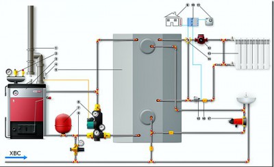

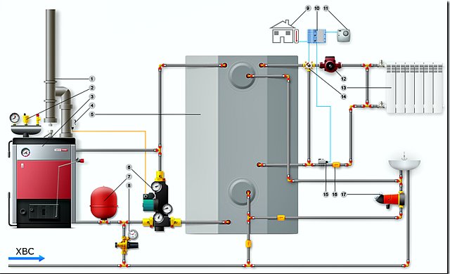

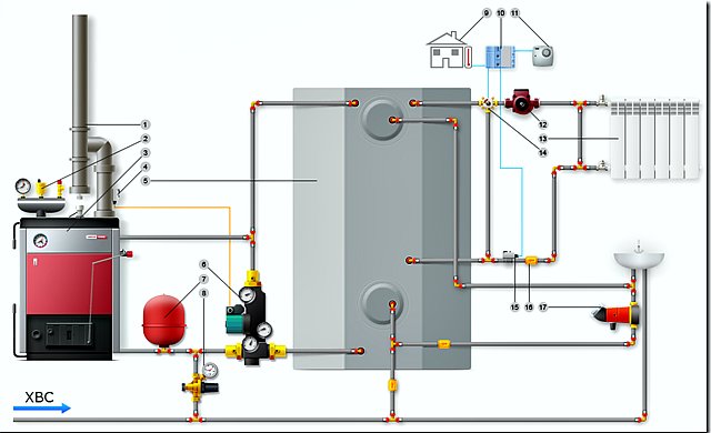

СообщениеДобавлено: Сб 25 Январь 2014, 14:06 Ответить с цитатойВернуться к началу
Только здесь нужна достаточно сложная схема с не хилой электронной начинкой. Что не подходит например для деревни где постоянно отключают свет...
На схеме:
1. Дымоход.
2. Группа безопасности котла - манометр, воздухоотводчик, предохранительный клапан.
3. Твердотопливный котел.
4. Накладной термостат. Выдает сигнал о начале и окончании горения топлива в котле. Переключает контакты при повышении температуры.
5. Аккумулятор тепла – буферный бак с водой. Поверхность бака покрыта теплоизоляцией. Внутри бака размещен теплообменник системы горячего водоснабжения, ГВС.
6. Блок насосно-смесительный. Включает в себя циркуляционный насос, несколько клапанов различного назначения и контрольные стрелочные термометры. Обеспечивает изменение режима циркуляции воды в контуре.
7. Расширительный бак системы отопления. Мембранный бак компенсирует тепловое расширение теплоносителя.
8. Клапан подпитки. Обеспечивает автоматическую подпитку системы отопления водой с заданным давлением и механическую фильтрацию.
9. Датчик уличной температуры.
10. Блок управления погодозависимой автоматики. Обеспечивает своевременное изменение температуры теплоносителя в системе отопления по погодным условиям. Позволяет снизить последствия инерционности системы отопления – перегрев или недогрев помещений при резких изменениях температуры наружного воздуха.
11. Комнатный регулятор. Программируемый регулятор позволяет хозяину задавать температуру в помещениях по дням недели и времени суток.
12. Циркуляционный насос. Обеспечивает циркуляцию теплоносителя в контуре отопления помещений.
13. Радиатор отопления.
14. Трехходовой смесительный клапан. Обеспечивает регулирование температуры теплоносителя и поддержание заданной температуры в помещениях.
15. Датчик температуры. Измеряет температуру воды в обратном трубопроводе контура отопления помещений.
16. Обратный клапан. Исключает паразитную циркуляцию воды в обратном направлении.
17. Циркуляционный насос ГВС. Обеспечивает постоянную циркуляцию воды в системе горячего водоснабжения, ГВС.
источник: http://domekonom.su/2013/02/chema-tverdotoplivnyi-kotel-teploakkumuljator.html

Схема подключения аккумулятора тепла - буферной емкости, к закрытой системе отопления с твердотопливным котлом

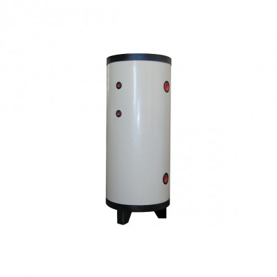

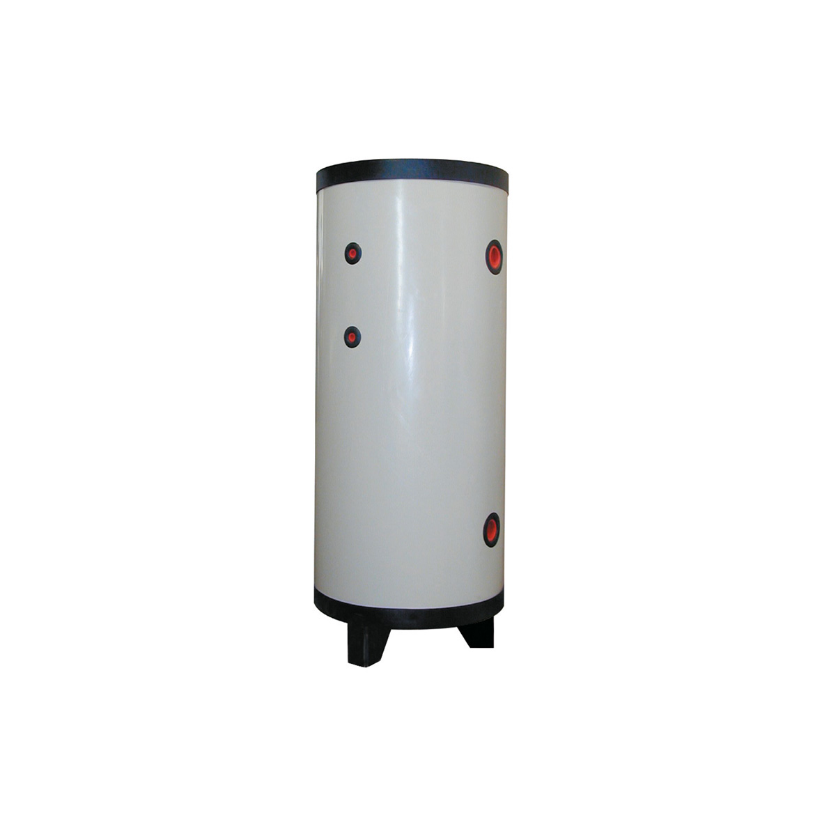

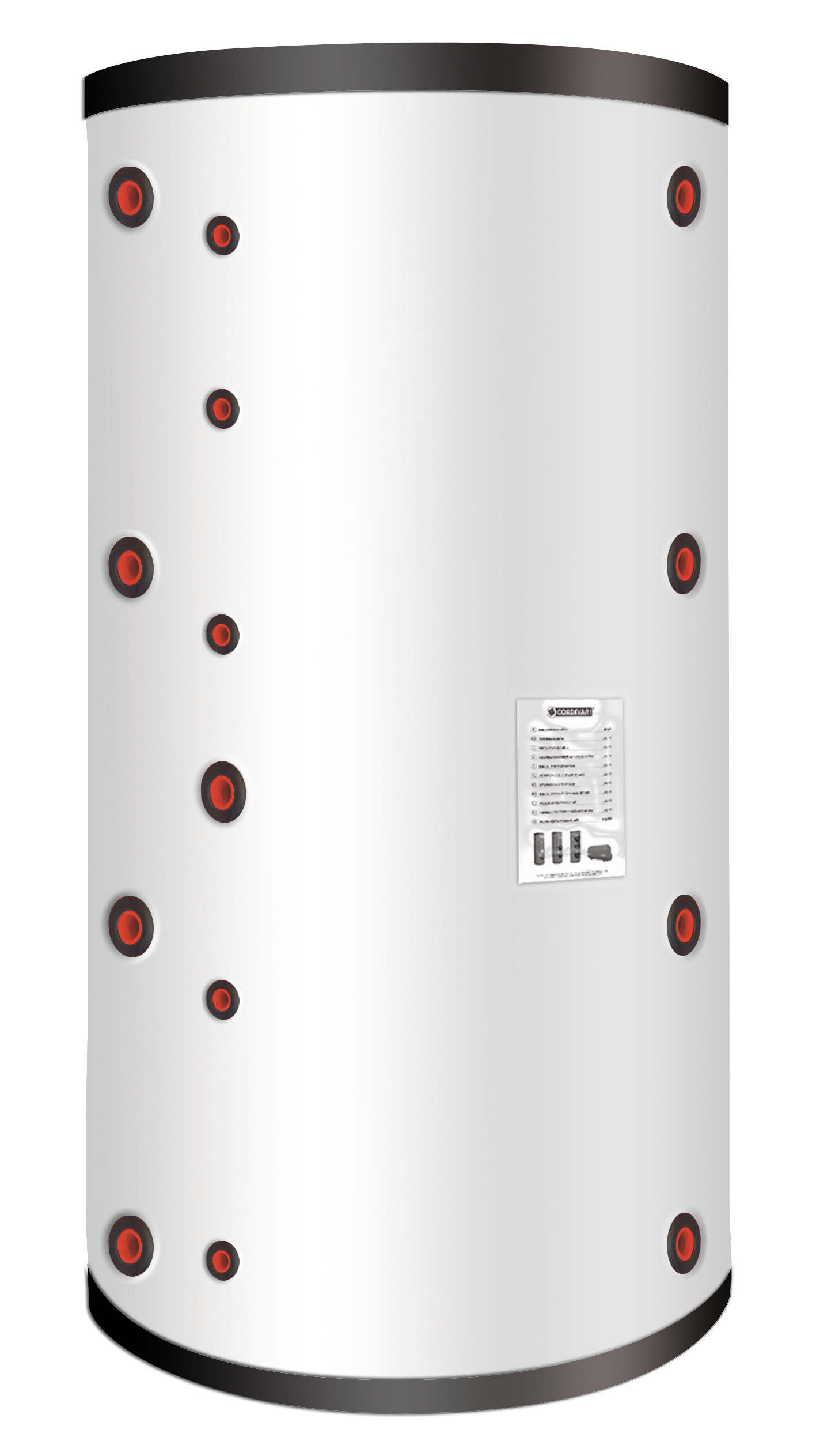

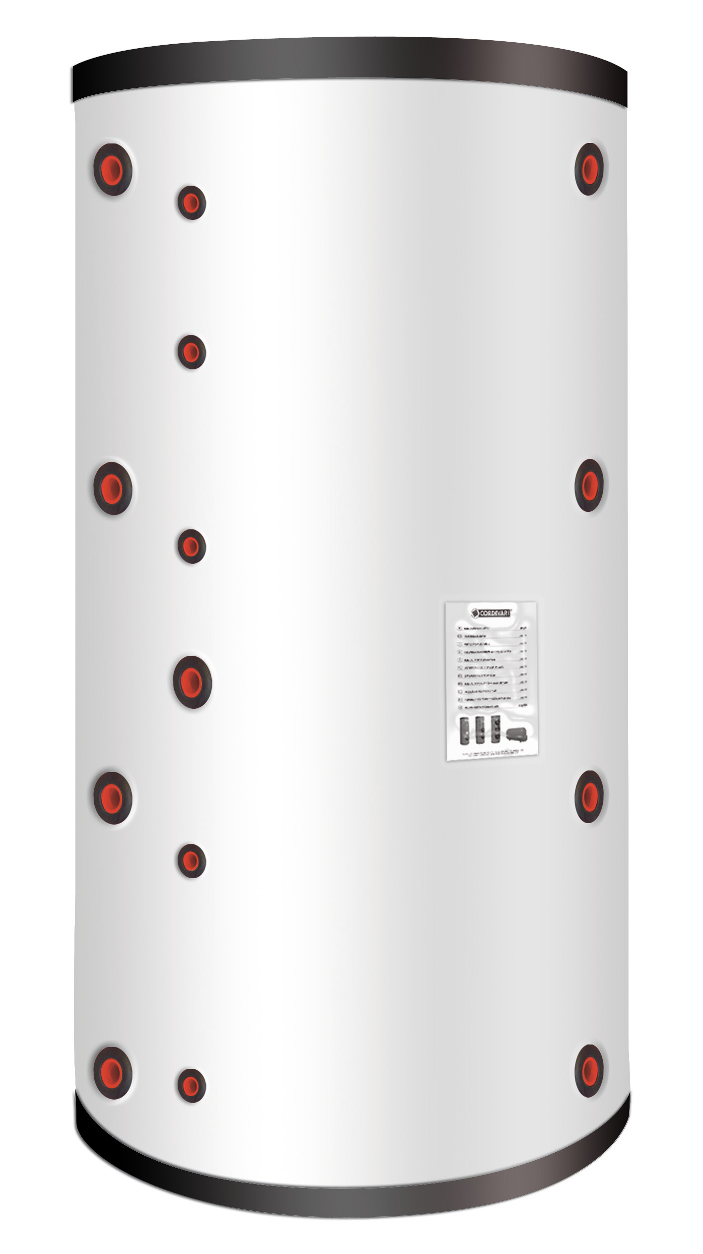

И раз уж речь зашла о тепло аккумуляторах, может кто подскажет в чем разница применения между двух этих конструкций?
Про первый пишут для горячей воды, а про второй для горячей и холодной, но при этом оба могут использоваться для систем отопления. Как по мне дак второй проще, меньше выходов - проще схема системы отопления, но я не спец конечно не знаю точно...
цены и характеристики здесь http://www.energyeco.ru/bakiteplo
Из страны канальных печей....
второй - ACQ.REF. R/C GB VT 200L
 Размер файла:  72.39 КБ
 Просмотров:  869 раз(а)
первый - TERM. PUFFER VC VT 200 L
 Размер файла:  183.02 КБ
 Просмотров:  904 раз(а)
Геннадий Москва
Сообщения: 479
Регион: Зеленоград
СообщениеДобавлено: Вс 26 Январь 2014, 22:02 Ответить с цитатойВернуться к началу
Думается возможно использовать в отоплении как ТА, но те, где толщина изоляции 100мм. Чем лучше утеплен, тем лучше.
Про холодную воду: в каких то системах требуется запас именно холодной воды, ТА позволяет хранить ХОЛОДНУЮ воду без её естественного нагрева. Термос, только большой.
Цена на эти емкости, надо сказать не маленькая. Можно варить на заказ, потом хорошо утеплять.
