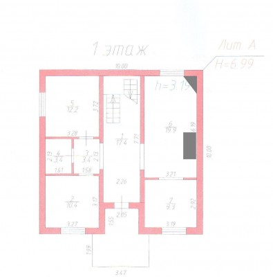

Добрый день.
Ищу печника для кладки камина в коттедже.
Местоположение: МО, Пятницкое шоссе, д.Марьино (первая деревня после бетонки в область)
Тип камина: пристенный или угловой
Кол-во этажей в доме: 3
Перекрытия: 1-2 этаж - бетонная плита, 2-3 этаж дереево.
При этом перекрытия проходить не надо, будем выводить дымоход за внешнюю стену.
Дымоход: Сендвич (в коробе), высота порядка 8 м, (вывод через "юбку" крыши (подшитый свес))
Топка: ручная кладка (предпочтительно)
Облицовка: искусственный камень.
План комнаты во-вложении (предполагемое местоположение отмечено серым цветом).
Ожидаемый вариант.
 Размер файла:  700.18 КБ
 Просмотров:  612 раз(а)
Серым цветом выделены предполагаемые места под камин.
 Размер файла:  87.64 КБ
 Просмотров:  567 раз(а)
СообщениеДобавлено: Чт 19 Декабрь 2013, 16:47 Ответить с цитатойВернуться к началу
Угловой был бы лучше , больше места для комнаты.
Grimial
Зарегистрирован: Чт 19 Декабрь 2013, 14:58
Сообщения: 5
Регион: Зеленоград
СообщениеДобавлено: Чт 19 Декабрь 2013, 16:55 Ответить с цитатойВернуться к началу
Согласен. Но в углу не очень много места. Его может не хватить под камин.
СообщениеДобавлено: Чт 19 Декабрь 2013, 17:49 Ответить с цитатойВернуться к началу
Ну если 1500х1500 м то хватит в полне. Или подвинуть камин прямой к этому месту во обще по месту можно решить главное решить с дизайном. К прмеру топку облицовку обложить кирпичную остальноу сендвичь так как и хотели по внешней стенке.

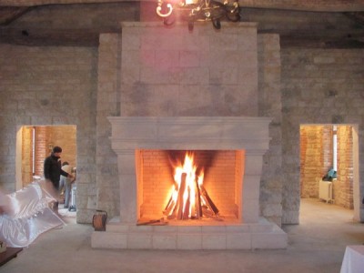

СообщениеДобавлено: Чт 19 Декабрь 2013, 20:03 Ответить с цитатойВернуться к началу
А может камень натуральный?
 Размер файла:  67.03 КБ
 Просмотров:  649 раз(а)
