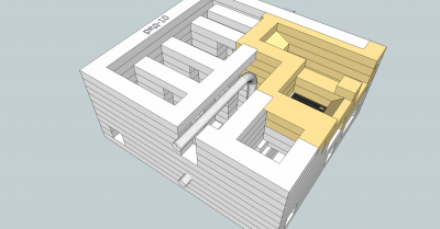

Добрый день, уважаемые форумчане!
Собираюсь построить печь для отопления дома, площадью 40м2 (отапливаемая часть). Остановился на варианте печи Теплушка-15, однако вместо бака с водой хочу установить регистр для горячего водоснабжения. Вода будет находиться в утепленном баке объемом порядка 100л ... 150л расположенном на чердаке. т.е. выше регистра примерно на 3...3.5 метра.
Посоветуйте с размерами регистра (диаметр труб), а также с прямой и обратной трубами.
Рассматриваю вариант регистра как в банной печи Кузнецова БИК П3 (т.е. П-образный). Есть труба из нержавейки с внутренним диаметром 28мм (или 40 мм) и толщиной стенки 2 мм. Если использовать трубу с диаметром 28мм, то думаю попробовать гнуть с нагревом, а не сваривать.
В качестве прямой и обратной труб использовать металлопластиковые трубы.
Расположение регистра - на месте бака для воды (см. файл). Длина горизонтальной части трубы -820 мм, вертикальной части трубы- 420 мм.
Предполагаемое место размещения регистра

Попробую самостоятельно высказать некоторые мысли по данному вопросу. Итак, задача следующая:
Определить необходимые размеры регистра для получения горячей воды (температурой 70 0С) размещенного в теплушке -15 вместо водогрейного бака рис. выше. По проекту печи И.С. Подгородниковым бак имеет размеры 12х28х50 т.е. объем 16,2 литра. В нашем случае бак размещаем не в самой печи, а снаружи, его объем 100л. В качестве возможных труб для регистра рассмотрим трубы диаметром 32мм и 40мм из нержавеющей стали с толщиной стенки 2мм (есть в наличии).
Оценим необходимое количество тепла для нагрева воды этого объема. Примем начальную температуру воды 10 0С (ориентировочное значение, вода из колодца).
Таким образом, получим, что для нагрева этого объема (100л) в течение времени t необходима мощность см. таблицу1, колонка 2.
Таблица 1. Не умею делать таблицы, поэтому
Время нагрева t, час Необходимая мощность источника N, кВт Необходимая площадь поверхности регистра S, м 2 Необходимая длина труб L, м
t, час N, кВт S, м2 L,м (D=32 мм) L,м (D=40 мм)
1 час 6,97 2,23 11 8,92
2 час 3,485 1,12 5,57 4,48
3 час 2,32 0,74 3,68 2,96
4 час 1,74 0,56 2,79 2,24
На основании темы форума «Расчет регистра котла отопления» имеем, что если регистр расположен в топке (температура омываемых регистр газов равна 800 0С) 1 м2 его поверхности способен передать теплоносителю (воде) мощность 10кВт. Т.к. я не знаю температуры газа в нижнем колпаке теплушки, то приму что его средняя температура равна 250 0С, т.к. насколько я знаю, в трубе при нормальной работе печи температура вверху трубы должна быть не менее 120 0С.
Тогда получим, что 1м2 регистра расположенного в нижнем колпаке может передать мощность не 10кВт, а всего 3,125 кВт, а необходимая площадь регистра будет равна (см.колонку 3)
Отсюда, для таблицы 1 будем иметь что, необходимые длины труб регистра указанных выше диаметров будут равны (см. таблицу 1, колонка 4 и 5)
Т.о. конструкция регистра в виде П-образной трубы не поместится в рассматриваемом месте печи и не рациональна. И необходимо делать регистр другой формы. После рассмотрения раздела форума "котлы", думаю остановиться на варианте в виде батареи.
Следующим шагом буду определять форму регистра для этого случая.
Другой случай который думаю стоит рассмотреть- определить скорость остывания воды в баке между топками печи т.е. где то через 12 часов.
Думаю продолжить свои рассуждения позже.
Хотелось бы увидеть ваше мнения по данному вопросу, может есть ошибки.

СообщениеДобавлено: Пт 8 Ноябрь 2013, 18:08 Ответить с цитатойВернуться к началу
Лично моё мнение:::
Теплушка, нижний прогрев: неспешный прогрев бака для получения горячей воды для хоз нужд.
Об отоплении данной водой не идёт речь, т.к. отопление нагревом воды печью подразумевает активное перегревание регистра со съёмом тепла для эффективного процесса нагрева бойлера.
Моё мнение - не стоит. Для этого надо строить печь именно под данную функцию.
Холодное ядро в печи (регистр, бак) это не естественно для кирпичной печи (повышенное сажеосаждение на регистре, баке).
