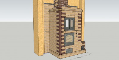

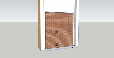

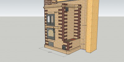

Заказчик прислал проект печи, хотелось бы услышать мнение, так как есть большое сомнение в работе духовки, таких духовок еще не видел, и как она будет работать я не знаю. нужно ли обязательно футеровать каналы в печи ( кирпич лоде)

Ну там "черная"духовка видно. т.н.хлебная камера.,тут таких много в темах.Тока не понятно зачем такая дверка огромная в ней...
Канал из нее выходящий должен быть обяз.футерован весь. А вообще проекта никто не видел кроме внешности Smile

Хлебная камера это понятное дело, с такой большой дверкой никогда не видел, и заказчик говорит именно духовка, значит по белому, но будет ли она нормально работать огромное сомнение, есть только рисунок самого проекта нет.
СообщениеДобавлено: Вт 24 Декабрь 2013, 08:30 Ответить с цитатойВернуться к началу
Духовка у меня над варочной плитой сделана - просто закрываются металлические дверки. Температура в ней невысокая. Термометр, закрепленный по середине дверок показывал не больше 130 градусов.
Чистая ХК со всех сторон омываемая ДГ из топки, находящаяся в первом колпаке из шамота на ребро прогревается до 200 с небольшим градусов...
Дымить будет при негерметичной дверке топки и при открытии конечно.
Вот и думай, голова... Surprised

Спасибо за ответ, а если духовку поднять выше ряда на 3-4, и немного изменить конструкцию, сделать каналы с двух сторон ( я так и думал, так как левая сторона из ходя из предоставленого рисунка прогреваться не будет) топливник перекрыть шамотной плитой, и нужно ли футеровать внешние стенки каналов( кирпич лоде)

А куда выше поднимать. Уже 1200 мм. И выше не стоит. Прогреваться плита не будет.
Всё разумно. Что Вам не нравится? Очень красивая печь. И по функционалу хороша.
А горячая она будет со всех сторон. Не сомневайтесь.

У меня большие сомнения в прогреве духовки.
СообщениеДобавлено: Чт 26 Декабрь 2013, 07:29 Ответить с цитатойВернуться к началу
Если духовка "чистая", то перекрывайте её ВПЦ 41х71. По верху плиты укладывайте кирпичи в один ряд без раствора - получите теплоаккумулятор.
Плох проект тем, что духовка не прогревается слева Sad
ДТ опустите на один ряд ниже, ни к чему тут 2-ва ряда от ДПр до ДТ.
