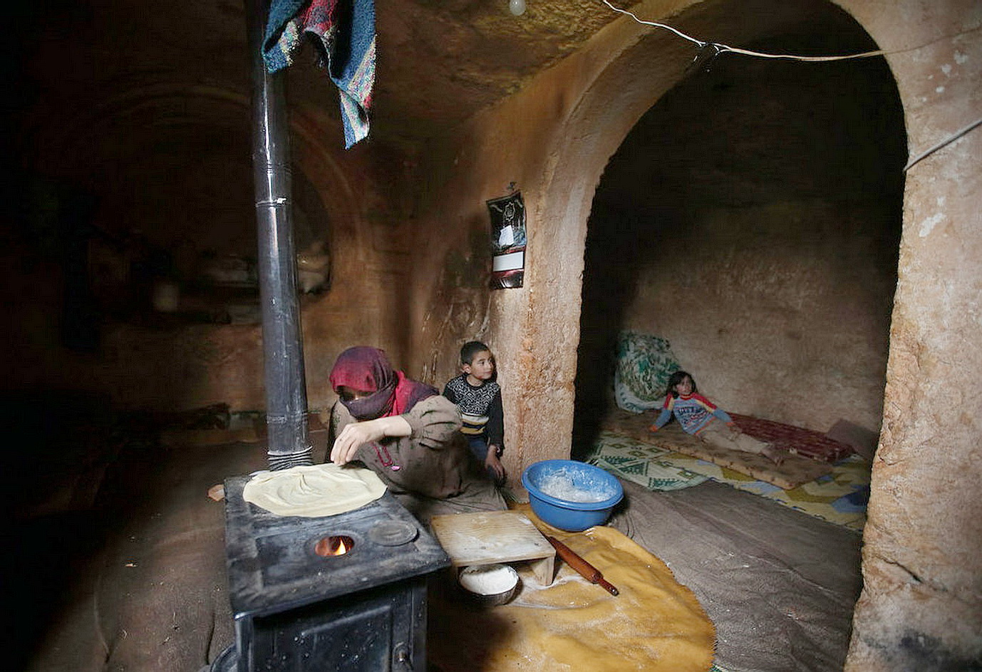

Господа мастера. Вот какой вопрос: Хотел на участке сделать печь для приготовления пиццы, хлеба и прочего. Куполообразную, из глины. Я живу в Крыму, мой участок расположен на горе, и есть на участке кусок горы с практически отвесной стеной. Вот я и подумал - а что если не делать печь, а прорубить её в горе (камень довольно податливый ), и обмазать изнутри глиной? Я переживаю что весь жар будет "уходить" на обогрев самой горы)))) Быть или не быть??? )))

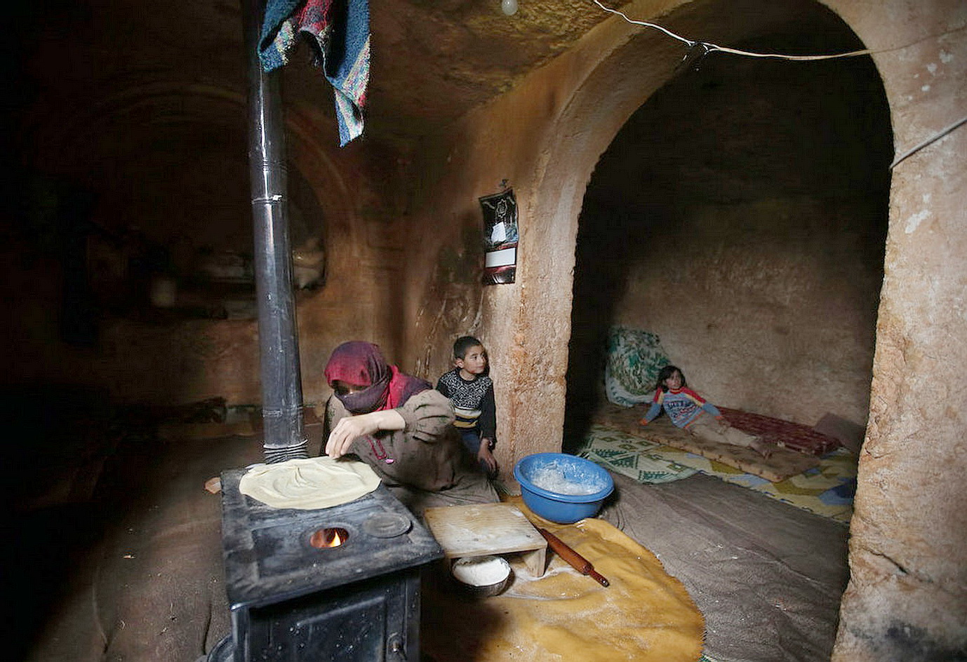

Конечно быть!!!. Радость Радость Радость
8 961 402 7431
Печка в пещере.
 Размер файла:  441.65 КБ
 Просмотров:  639 раз(а)

Если не утеплять/изолировать саму камеру, то она не будет равномерно прогреваться...
Как следствие, пицца или хлеб будут прилепать к поду.
Ну и дымовые газы куда отводить ?
На фото Ваш пентхаус ? Smile))

Да конечно гору вашу будет греть. Надо выдолбить сначала не большую пещеру под вашу будущую печь. Утеплить её изнутри ,ну а потом обмазать(оштукатурить) изнутри. В качестве самого дешёвого утеплителя пойдёт глина смешанная с половой(рубленной соломой) -А оштукатурить изнутри уже нужно тощим раствором глины с песком-желательно крупным. Каждый слой нужно тщательно просушивать и наносить на горячую поверхность. Сначала хорошо прогрейте "пещеру" в скале, потом теплоизоляционный слой. Потом несколько слоёв штукатурки.
А намного проще всё сделать из кирпича-но материалы дороже. Атак из подручных бесплатных материалов. Как в первобытные времена. Будете потом показывать пещеру туристам и "бабки" стричь. Радость И можно придумать легенду -печь в пещере времён неаполита-откопали у себя на участке. Laughing

Спасибо)))) На фото - не моё жилище)))) Но у меня тоже не совсем обычное жильё - полутораэтажная евробытовка)))) Весной начинаю строить дом))))
