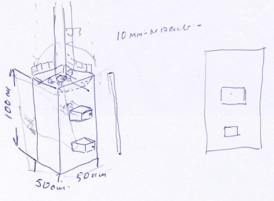

Здравствуйте!
Есть проблема с печкой в бане (дымит, треснула кладка).
Конструкция печи: сваренный каркас из метала 10 мм обложенный кирпичом, труба кирпичная 5 метров внутри металлический дымоход.
Хотелось, что бы специалист приехал и посмотрел что можно сделать в сложившийся ситуации, сразу скажу что вариант все сломать и сделать по новому не устраивает.
Сваркой металлической печи занимался печник.
Обкладкой кирпичом занимался любитель.
Прошу написать свои предложения по данному вопросу.

валил от самого начала? если стал недавно значит чето попало там или тупо забилось сажей.Частенько под трубой просто нет прочистной дверки.косяк сварщика.
кирпичная кладка тут нипричем.если потрескалась значит гдето уперлась в металл печь без заора.переложить -день работы

понятно что без осмотра на месте ясности не будет, поэтому готовы встретиться и показать печь в живую и обсудить все нюансы на месте
дым валит со стороны парной, там трещина в облицовке, есть ли повреждения в сварной конструкции сказать трудно
