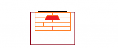

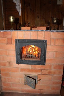

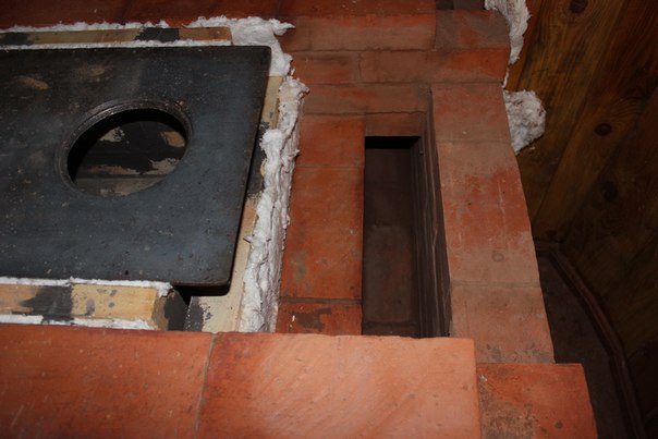

Доброе утро , подходит к концу строительства своей конструкции))))))Подскажите как безобиднее сделать выход в дымовой канал из шамотного ядра, у меня есть мыслишки , но хотелось бы профи услышать .

Smile а еще можно фоток с других ракурсов ,Вашей печки

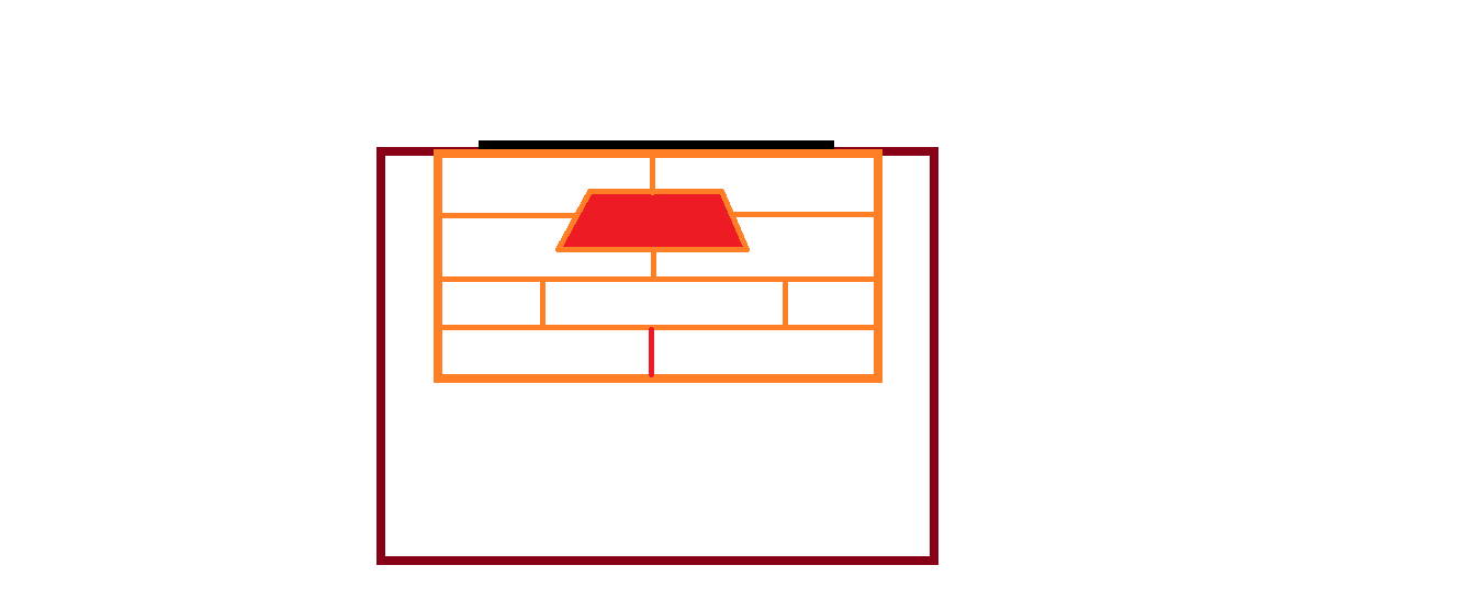

под плиту по углам еще два шамотных кубика,размером- чтоб площадь хайла была в кирпич,(какая кстати там у Вас площадь)а потом замковыми кирпичами все перекрыть

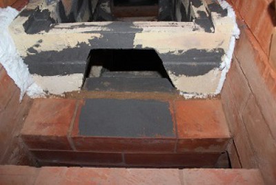

СообщениеДобавлено: Пт 24 Январь 2014, 11:39 Ответить с цитатойВернуться к началу

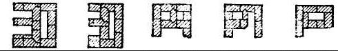

Не я чуть попроще сделаю, перекрою с подрезами обоих порядов шамотного, сделаю трапецию, а там да перекрою все красным ....сделаю тоннель , а площадь выхода в щит , да кирпич где то..... , только тут сделаю выход распушки типо , чтоб турбулентность была, чтоб стенка задняя чуть послужила подольше )))

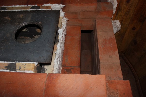

Спасибо всем , кто принимал участие , Проект закончен....Все Супер , все как положено , плита равномерно прогревается , щит греет, дым только в дымовой канал, турбулентность не нагревает заднюю стенку даже выше температуры тела))))))Всем Удачи и Благодарность за участие!!!!!!!!!!!
