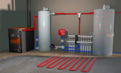

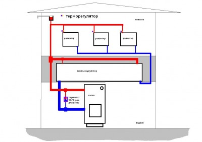

Ещё вам для работы мозга. ТА толщиной всего 15 см и площадью в комнату 6 на 6 м, будет 5,4 м3.
 Размер файла:  63.78 КБ
 Просмотров:  1726 раз(а)
Сергей1234567
Зарегистрирован: Вт 10 Декабрь 2013, 14:45
Сообщения: 180
Регион: Дивногорск
СообщениеДобавлено: Пн 27 Январь 2014, 19:05 Ответить с цитатойВернуться к началу
Геннадий, на схеме разные диаметры труб- Это так положенно делать? И куда в данной схеме правильно установить насос? Что дает термостат в этой схеме(думал что он трехходовой должен быть). Какой конструкции ТА вы предлагаете?

Это лишь схема. ЕЦ. Термостат условно. Котел достаточно мощьный и его подсоединение требует большого диаметра труб (2 дюйма). ТА монтируется в пол, и играет роль теплого пола (если есть такое желание). На радиаторы трубы несколько тоньше (1 дюйм). Далее на сами радиаторы 3/4.
"Rosoha" Почему ЕЦ не будет? Можно аргументы, пожалуйста.

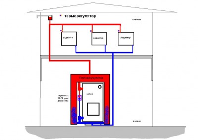

Можно ли поставить ТА так? Считал на КЧМ 70кВт, при размерах 1150х500х1195 мм котла, и толщине ТА 500мм получим 1,65 м3 носителя.

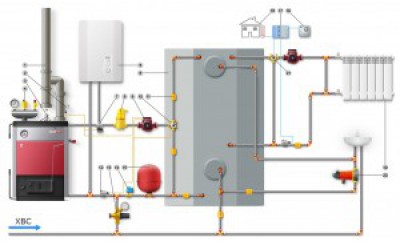

Или так. 1. Дымоход. 2. Накладной термостат. 3. Твердотопливный котел.
4. Группа безопасности котла. 5. Электрический котел. 6. Теплоаккумулятор.
7. Трехходовой кран с эл. приводом. 8. Сепаратор воздуха. 10. Трехходовой смесительный кран. 11. Обратный клапан. 12. Накладной датчик. 13. Клапан подпитки. 14. Защита от сухого хода. 15. Расширительный бак. 16. Датчик уличной температуры. 17. Погодозависимая автоматика. 18. Комнатный регулятор. 19. Радиатор отопления. 20. Циркуляционный насос ГВС. 21.Трехходовой смесительный клапан II.

В случае с "система отопления аккумулятор пол 1.JPG" естественная циркуляция (ЕЦ)? Ограниченна участком котел - емкость тепло аккумулятора (ТА) (Наименьшее сопротивление системы)
Дальше придется ставить Насос причем не один, а на каждую батарею. Можно поставить один нагнетательный но при этом расширительный бак придется заменить на мембранный те. герметичный. иначе потеря теплоносителя из за разницы сопротивления системы и горловины расширительного бачка.
Можно увеличить эффективность системы в целом двумя способами:
1. Убрать из системы расширительный бак и часть теплоносителя.
Это позволит газифицировать оставшийся и заполнить паром любую систему пренебрегая гидравлическим сопротивлением.
2. Не врезать обратку в ТА а напрямую в котел. При этом можно будет забирать горячий носитель из ТА постепенно вытесняя горячий носитель охлажденным без перемешивания главное оптимизировать скорость и площадь рассекателя. Причем подмешивание производить в области отбора из ТА. Что в свою очередь позволит максимально долго использовать ресурс избытка перегретого теплоносителя.
