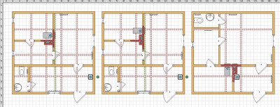

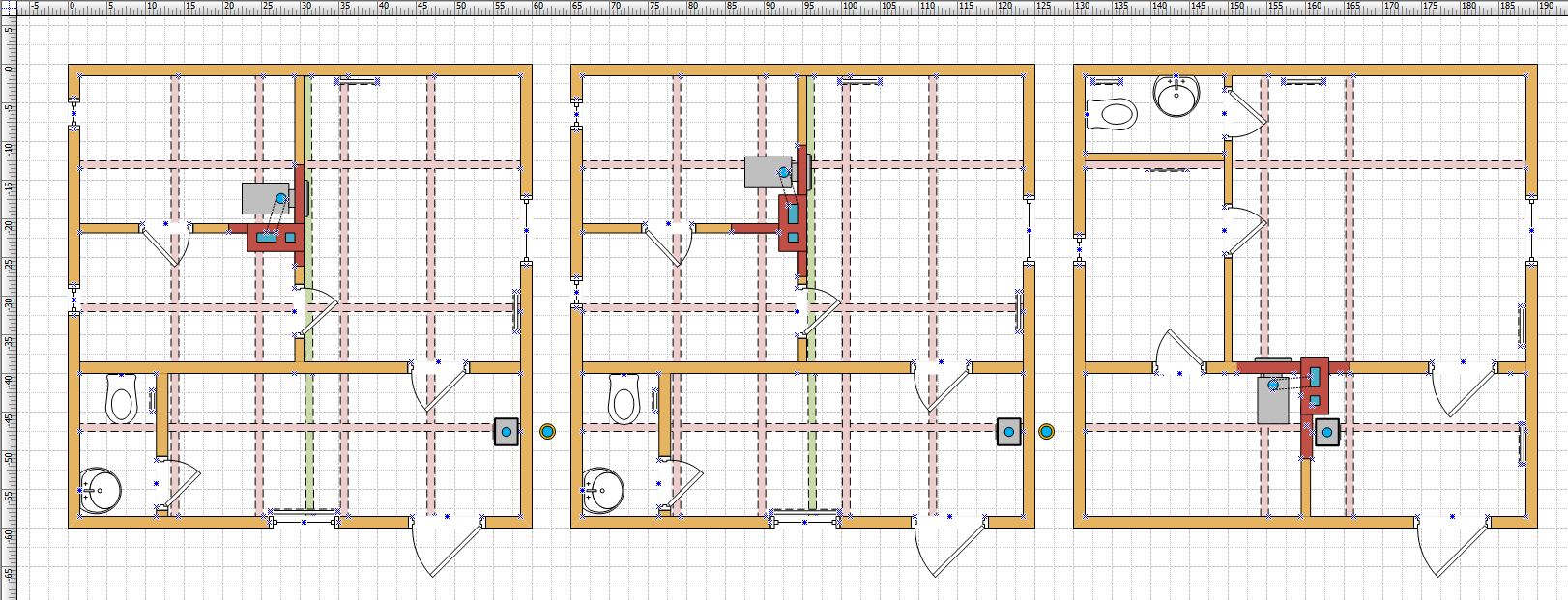

Доброго времени суток!
Прошу помочь в выборе. Вводные, сруб 6х6, 2 эт., розовые балки второго этажа, зеленая первого, пол ПО, МО буду заливать(песок-ЭППС-стяжка). Печь Гефест ПБ-03МС(чугуний), 12кВт. Хочу печь с щитком. Первые два варианта почти одинаковы. На третьем изменена планировка, щиток чуть выступает в КО. Но к трубе возможно ли присоединить еще печку для обогрева всей бани? Сам склоняюсь к первому, третий облегчит вопрос со второй печью. Но надо, как правильно. И возможно ли, после распушки на втором этаже, уходить на крышу сэндвичем? Все размеры в масштабе, нижние балки еще туда-сюда, а верхние уже не тронуть.
 Размер файла:  277.37 КБ
 Просмотров:  1097 раз(а)
СообщениеДобавлено: Ср 4 Март 2015, 09:04 Ответить с цитатойВернуться к началу
буржуйкой со щитком не обогреете дом.
Второй вариант мне ближе. Кирпичную печку поставить - будет нормально. Только в верхнюю комнату отдельный вход сделать.
да я не буржуйку хотел дополнительно ставить, водогрейный котел с центральным отоплением, а чтобы две дыры в крыше не делать, присоединиться к трубе от парной.

СообщениеДобавлено: Ср 4 Март 2015, 13:51 Ответить с цитатойВернуться к началу
и еще вопрос, потянет ли Гефест с 12 кВт сам щиток? заявленная температура на выходе из печи 300градусов.

ПРавый план предпочтительней тем , что труба удалена от верхней балки стены - это существенная трудность . По планировке бани.... заходи , посмотри готовые , потолкуем . Про такую печь -ХЗ , не на слуху , посмотрел - мне не нравится . А завести еще печь в щиток проблем нет , и щиток не обязательно может быть конструкции Сергея 5_6 Smile

Т. образный щиток и все дела.

они все три Т-образные получаются, какой предпочтительней? и главное, можно ли присоединить дополнительную печь-котел?
