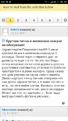

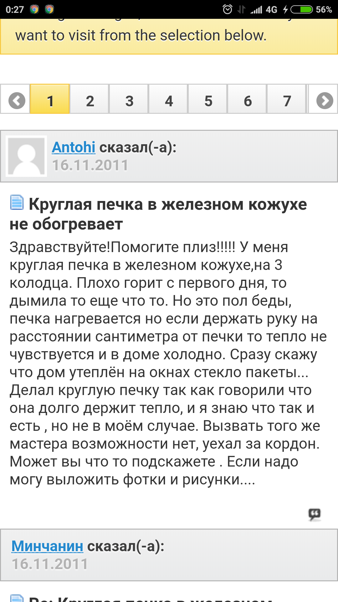

Прошло уже 4 года после вопроса, но тема актуальная. Был такой же опыт с коробом из оцинковки. На ощупь горяченная - а не греет. А есть печники, которые короб делают из нержавейки... Делают из круглых печей термосы.
Предлагаю разобраться в вопросе. Почему печи в коробах из черного проката греют, а оцинковка нет?

1 версия. Есть информация, что у черного проката выше теплопроводность. Данный показатель у нержавейки в три раза ниже. Но у оцинковки (08кп), теплопроводность примерно такая же как у черного проката.
Или оцинковка оцинковке рознь?
2 версия. Зеркальная поверхность оцинковки и нержи отражает существенную часть тепла обратно внутрь. Эффект зеркала. Но и черный прокат не особо матовый.
3 версия. Нержавеющая и оцинкованная стали имеют урезанный спектр излучения тепла (волн), в отличие от черного проката. (Что самое вероятное, на мой взгляд. Ведь на ощупь печь горячая, не притронуться, но в нескольких сантиметрах от печи тепло не ощущается.)
Давайте попробуем вместе разобраться и докопаться до истины.

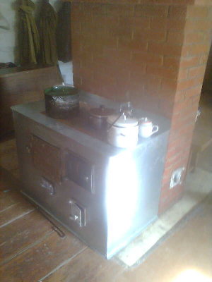

я вам по секрету скажу, у нас очень распространены кухонные топки с настилом, в кожухе именно с оцинковки. горячущие.
Тема обсуждалась, виноват не металл, а отсутствие плотного контакта кирпич-ГПС-металл. В силу теплопроводности металл нагреется даже в местах неплотного прилегания, "оттянув" с соседних участков, но в целом мощность теплоотдачи упадёт, воздушная прослойка тормозит. Если печь черняга крашеная, то думаю можно эти пятна увидеть пирометром, через какое-то время после протопки

СообщениеДобавлено: Вт 16 Январь 2018, 09:26 Ответить с цитатойВернуться к началу
Спасибо, что присоеднились к обсуждению.
Не исключаю человеческий фактор, но понимаю, если в каком-то месте действительно из-за брака, даже допустим 3 (!) кирпича через глину неплотно прилегают к металлу. Будет плохо греть какк вы говорите, пятном. Но ведь кирпичей футеровки, даже с низкими потолками, в круглой печи колец 5-6. Обращал внимание, места неплотного прилегания действительно хуже греют. Но чтобы вся печь так сделана, этож как нужно клинья загонять? Что в футеровку, что в центр "звездочки". Или необходимо всю печь, на сырую, хорошенько обстучать киянкой.
Если можно, пришлите ссылку на тему, где эта проблема обсуждалась. И если можно, пожалуйста, фото кухонной топки о которой вы говорили.

 Размер файла:  29.15 КБ
 Просмотров:  791 раз(а)
СообщениеДобавлено: Вт 16 Январь 2018, 11:36 Ответить с цитатойВернуться к началу
вот круглая, плотнёхонько. фота не моя, у нас таких почти и нет
Любитель-печеклад

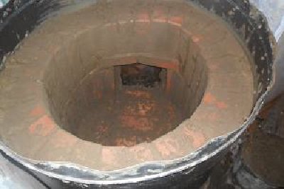

 Размер файла:  10 КБ
 Просмотров:  825 раз(а)
Ярослав Данилкин
Зарегистрирован: Ср 10 Январь 2018, 23:16
Сообщения: 19
СообщениеДобавлено: Вт 16 Январь 2018, 11:43 Ответить с цитатойВернуться к началу
Валер писал(а):
со ссылкой не помогу, давно было, даже не помню на этом ли форуме обсуждалось.
Интересный топливник. Швы проварены? На фото не видно.
И здесь хотя бы отопительный щиток есть.
Вот так они и делаются. Делается внутри "звезда", в центре расклинивается и почти намертво получается.

это простая оцинковка, на фальц собрана. От щитка толку чуть, основной нагрев именно от топки, она с шамота и греется больше 100
