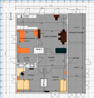

Здравствуйте!
Собираюсь строить каркасный дом.
Фундамент под дом планирую свайно-винтовой, хочу начать уже недели через две.
Толщина стен 15 см утеплителя, потолок и пол по 20 см.
Необходимо две простых печки.
Расположение и размер печей нарисованы схематически, сколько кирпичей нужно на каждую печь не считал Confused
Дом будет находиться под Владимиром 40 км северо-восток.
Назначение печи - основное и единственное отопление, у ПЕЧЬ-1 нужна варочная поверхность.
Топка у ПЕЧЬ-1 из кухни-столовой (может быть с красивыми дверцами, чтобы огонь было видно).
ПЕЧЬ-2 самая простая (голландка?).
Высота потолка планируется 2,6 м.
На кухню-столовую (может?) тепла не будет хватать, но это не так и важно.
Извиняюсь, что не отдельной темой, сколько могут стоить эти печи?

Гдето 1500кирпичей на обе понадобится,тока на печи. плюс трубы.Хотя трубы можно из сендвича. Плюс шамотного шт.120-150.
Фундамент лучше сразу сделать на глубину промерзания монолитный.
Цены от много зависят.

Круто на две печки и на такой объём помещения всего лишь 1500шт кирпича. Это что будет "классика" с кирпичём на ребро(ложок)? и с последующей облицовкой (оштукатуривание,изразец,плитка и пр.)
СообщениеДобавлено: Ср 26 Февраль 2014, 18:35 Ответить с цитатойВернуться к началу
Да верхняя будет немаленькая шведка и маловата для гостинной, что известно и хозяину. 850+50 шамотных кирпичей
Нижняя -все нормалньно, около700 кирпичей гдето.Трубы не входят
Классика-наплашку Smile

Расположение печей надо бы поменять- не рационально расположены. В спальнях вообще бы перенести ближе к коридору-чтобы топить с коридора. Да вообще планировка дома неудобна для печного отопления.

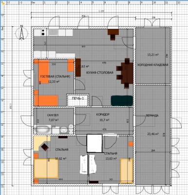

Может так

СообщениеДобавлено: Ср 26 Февраль 2014, 19:35 Ответить с цитатойВернуться к началу
а смысл? хотите больше коридор нагреть?
Главное--кухня- столовая обделена теплом.

Да так,А ПЕЧЬ 1 перенести в угол гостевой спальни и лучше будут распределяться тепловые потоки от печи

Из коридора тепло будет попадать в санузел. Да и топить удобнее и чище из коридора. Дрова в спальню не таскать ,да и угореть можно случайно если печь будет топиться-а кто то спать захочет и уснет у топящейся печки- в деревне много таких случаев было. Угорали в спальнях супружеские пары при топящейся печи.

так хоть левее ее подвинуть чтоб равномерно попадало по спальням

А дверь куда ставить?
СообщениеДобавлено: Ср 26 Февраль 2014, 20:24 Ответить с цитатойВернуться к началу
да про дверь забыл...разве что с правой спальни Smile

Спасибо всем за советы, интересная идея сдвинуть нижнюю печь к коридору..
Я искал планировки домов для печек.
Но ничего толкового не нашел, как правило санузел оставался без отопления, пришлось нарисовать самому.
Кухня-столовая + 3 спальни + санузел + 2 печки - получилось расположить только так.

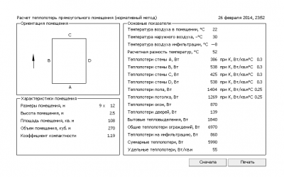

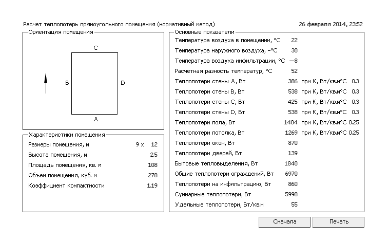

Рассчитал теплопотери
http://vladirom.narod.ru/stoves/heatcalc.html
Можно доверять этому калькулятору?
При 55 Вт/м2, необходимо взять ~13 кирпичей/м2.
13*110~1400 кирпичей на весь дом + 100-200 кирпичей запас.
Поправьте пожалуйста, если я не прав.

постройка второй печи вместе с фундаментом выльется в приличную сумму. не целесообразнее в первую печь установить регистр ВО /котел/ и "развесить" батареи ? "сантехарматура" группы безопасности, насос, байпас и проч. удачно спрячутся в санузле ...
