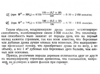

Я вроде как нашел ответ на острую для меня тему. Но время есть поэтому хочу провести время с пользой.
Тут встретил такую вещь.
Что правда теплотворность не зависит от породы? Или взгляды изменились? Или я что то не так понял?
Лично для меня всё решает эксперимент!
М.М. Щеголев
Топливо, топки и котельные установки
Моска 1953год
