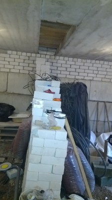

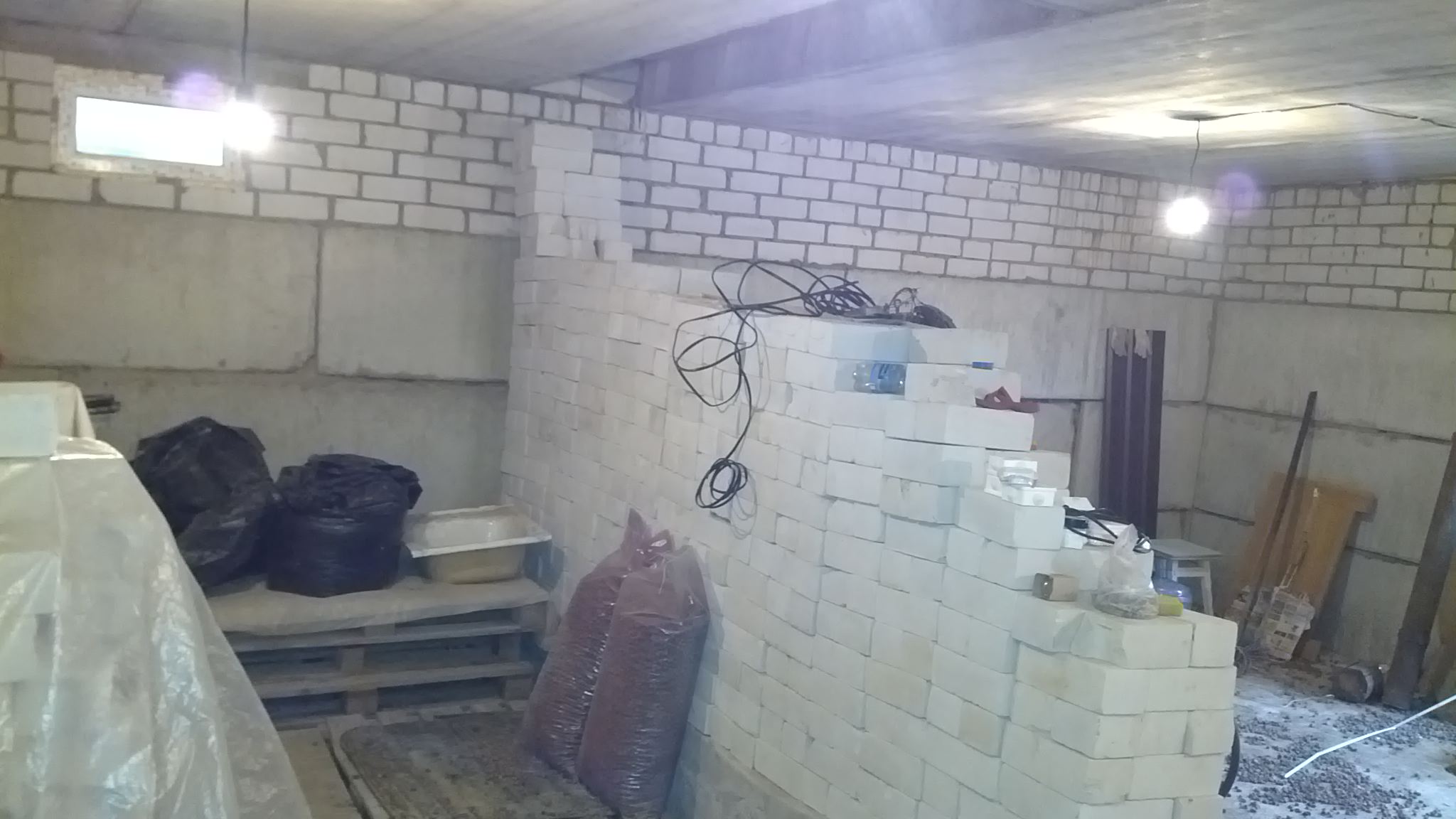

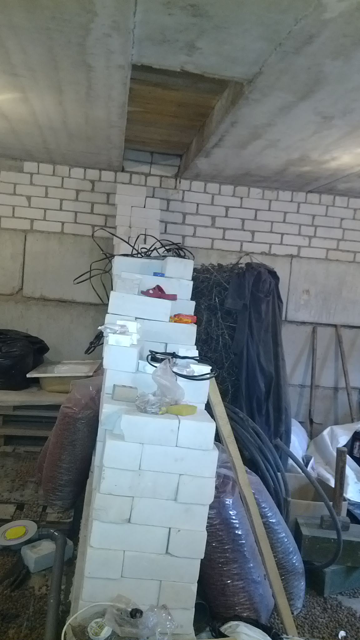

Здравствуйте, планируется изготовление компактной печи-камина исходя из следующих условий:
Дом из бруса 160мм – 6*7,5м расположен в 7км от Смолевичей, 45 км от Минска.
Высота этажей (подвал - 2300, 1эт - 2850, 2эт - 4800) от фундамента до конька кровли - 10м

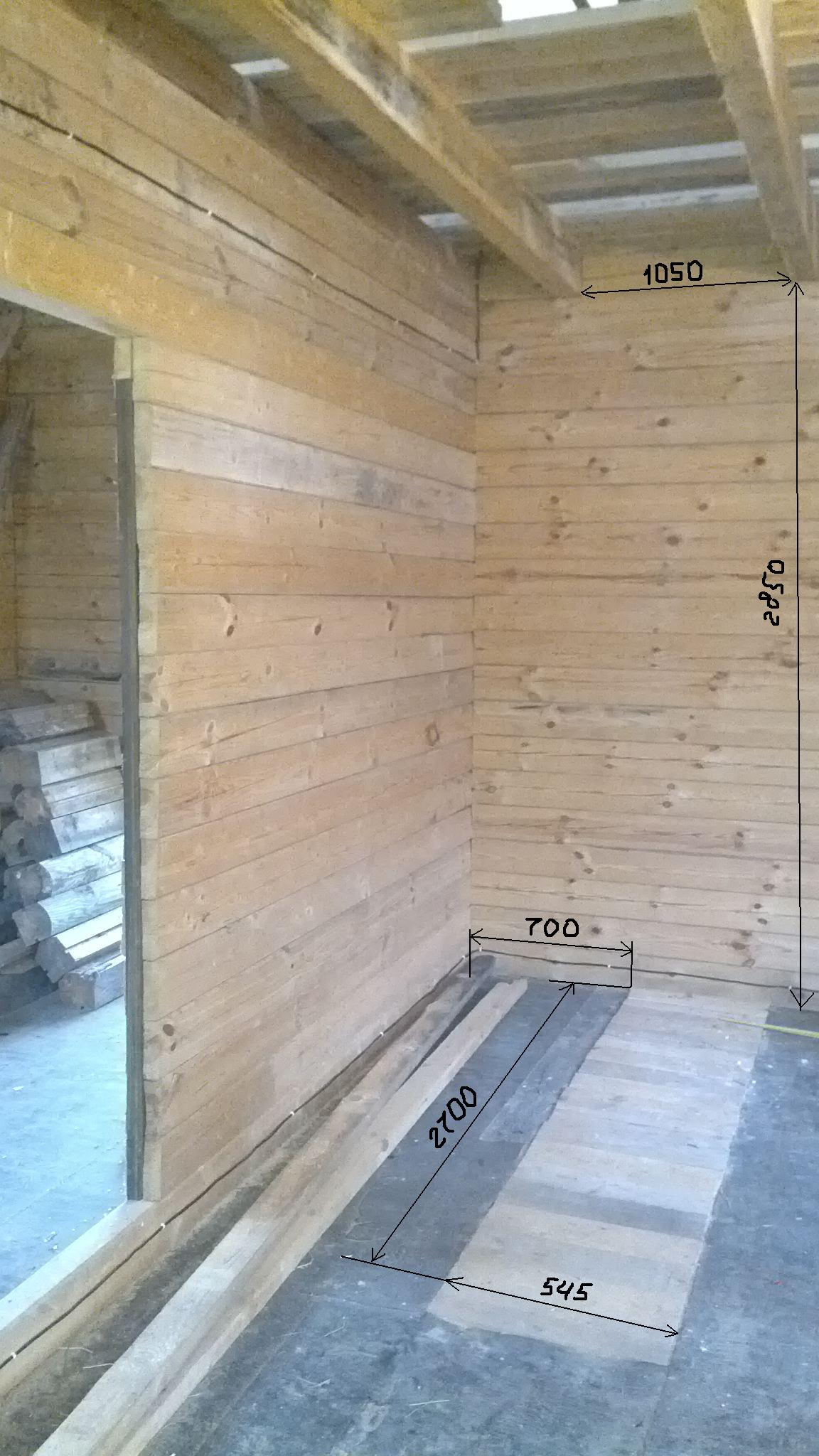

На 1этаже перегородка – брус 100мм, в плите перекрытия (200мм) проём шириной 545мм и длиной 2700мм, на 2 этаже перегородок и перекрытия нет, кровля – металлочерепица..
Назначение очага – основное, вентиляция естественная.
В подвале фундамент: ширина - 420мм, высота - 370мм. Топка планируется из подвала, на 1этаже - камин. Также в подвале планируется размещение парилки, и совмещение дымоходов.
Уважаемые Мастера печного дела, кто сможет взяться за реализацию данной идеи свяжитесь со мной по телефону +375291105998 для детального обсуждения по месту.
Подвал. Фундамент под планируемую печь (на данный момент на нем сложен кирпич)

Проем в плите перекрытия

СообщениеДобавлено: Вт 11 Март 2014, 08:39 Ответить с цитатойВернуться к началу
Вряд ли кто возмется. Печка на первом а ее топка в подвале? Что за фундамент такой в 40см? Камин и печка в одну трубу но труба должна быть на камине . И что всё это там отопит? Да еще вентканалы бухать из кирпича на 10м -это типа вместе с печной(каминной) трубой? Т.е. чисто теоретически сделать можно но практически полный гемор.

Поспешив, немного не так сформулировал задачу. Топка в подвале, имел ввиду банной печи, отопительная же - топка на 1этаже. Понимаю конечно, что размер проема в плите перекрытия под фундамент для возведения массивной печи маловат, но подскажите пожалуйста - возможен ли вообще вариант с кирпичной печью-камином при таких условиях?
