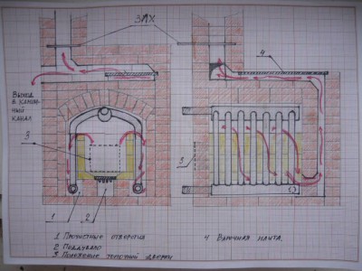

Здравствуйте всем! Решил сделать котел с регистром"скелет" По системе предложенной Сергеем Мангилевым: http://www.stroiteli.info/showthread.php?t=3579
Хороший для меня вариант, но не понравилос верхнее расположение хайла.
В другом месте увидел рисунок Шуры, думаю он не против:
 Размер файла:  26.93 КБ
 Просмотров:  4916 раз(а)

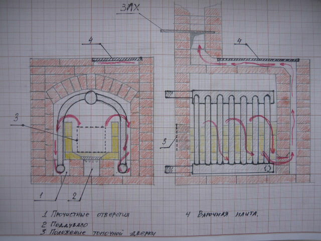

И вот на основании этих идей, родилась вот такая идея:
 Размер файла:  172.35 КБ
 Просмотров:  1747 раз(а)
Сергей1234567
Зарегистрирован: Вт 10 Декабрь 2013, 14:45
Сообщения: 180
Регион: Дивногорск
СообщениеДобавлено: Вт 11 Март 2014, 13:41 Ответить с цитатойВернуться к началу
Какие плюсы этого варианта:
1. Довольно проста
2. Уменьшен эффект "холодного ядра"
3.Большая площадь регистра
4. Низкая точка обратки (хорошо для ЕЦ)
5.Регистр в колпаке( особенно при герметичной топливной дверки), дольше остывание
6. Высокий КПД при горении и остывании
7.Возможность организации СШ в боковых стенках шамотной кладки для увода холодных газов.
8. Возможность чистки регистра
9 При отсутствии варочной плиты возможно улучшения всех качеств котла за счет увеличения кол-ва рядов вверх.
Недостатки: Сложность ремонта

Жду критики и попутно вопросы к печникам: при таком нижнем расположении хайла, смогу ли я растопить котел? Хочу эту печь совместить с каминной частью ОВИК11-ЗК, это возможно?
алексей 555
Сообщения: 287
Регион: алексин
СообщениеДобавлено: Вт 11 Март 2014, 16:47 Ответить с цитатойВернуться к началу
пока не нагреется будет дымить после только при открывание дверцы
СообщениеДобавлено: Вт 11 Март 2014, 19:22 Ответить с цитатойВернуться к началу
Не самый плохой вариант...
Ivan20051
Сообщения: 362
Регион: Псков
СообщениеДобавлено: Вт 11 Март 2014, 20:55 Ответить с цитатойВернуться к началу
мне нравится
89062208974
Ivan20051
Сообщения: 362
Регион: Псков
СообщениеДобавлено: Вт 11 Март 2014, 20:56 Ответить с цитатойВернуться к началу
злх в котле в обязательном порядке
89062208974
Сергей1234567
Сообщения: 180
Регион: Дивногорск
СообщениеДобавлено: Ср 12 Март 2014, 13:48 Ответить с цитатойВернуться к началу
Вроде все печи Кузнецова работают по такому принципу.Если будет дымить после прогрева, при открытой дверке, это плохо.Для меня это важно т.к. собираюсь заказывать регистр и вообще делать котел по такому принципу есть смысл?

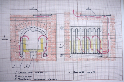

Ivan20051
Сообщения: 362
Регион: Псков
СообщениеДобавлено: Ср 12 Март 2014, 15:00 Ответить с цитатойВернуться к началу
Сделайте злх, перевалы должны быть выше верхнего края топочной дверки, и все будет хорошо. Только вот эффективность варочного настила в таком виде под вопросом я бы убрал его .
89062208974
Сергей1234567
Сообщения: 180
Регион: Дивногорск
СообщениеДобавлено: Ср 12 Март 2014, 15:26 Ответить с цитатойВернуться к началу
Спасибо Иван! ЗХЛ сделаю обязательно, А перевалы это где на схеме?
алексей 555
Сообщения: 287
Регион: алексин
СообщениеДобавлено: Ср 12 Март 2014, 17:35 Ответить с цитатойВернуться к началу
сам регист хорошо придуман конструкцию печи до ума доведите
Сергей1234567
Сообщения: 180
Регион: Дивногорск
СообщениеДобавлено: Чт 13 Март 2014, 11:13 Ответить с цитатойВернуться к началу
Спасибо Алексей, может вы что-то предложите?

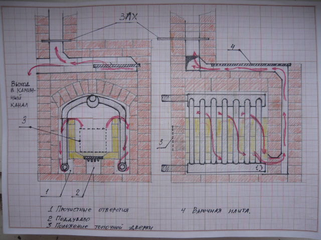

Вот подрисовал немного:
 Размер файла:  98.35 КБ
 Просмотров:  1721 раз(а)
Vova-U
Сообщения: 979
СообщениеДобавлено: Чт 13 Март 2014, 22:04 Ответить с цитатойВернуться к началу
Подумайте -- как будете менять регистр
Может вводы сделать не в сторону дверки и трубы, а наоборот -- назад...
Тогда зад можно частично разбирать без боязни за всё остальное, если что....
Сергей1234567
Сообщения: 180
Регион: Дивногорск
СообщениеДобавлено: Пт 14 Март 2014, 02:47 Ответить с цитатойВернуться к началу
Точно, на виде спереди, не нарисовал трубу. Вова, у меня перед печи выходит в котельную т.е вся печь в зале с кухней, передняя стенка в котельную. И мне удобнее так.
А котел этот я хочу совместить с камином, левая боковая стенка котла будет являться передней стенкой топливника камина. Начну рисовать скоро.
А для разборки, была идея(не моя), сделать съемную стальную переднюю панель с дверками (топочная и поддувало). Открутил болты, снял панель, выдернул регистр. Но боюсь свойства колпака ухудшаться и остывать будет быстрее.
алексей 555
Сообщения: 287
Регион: алексин
СообщениеДобавлено: Пт 14 Март 2014, 09:17 Ответить с цитатойВернуться к началу
горизонтальный канал под плитой можно увеличить и прочистную вставить накрайний случай предусмотреть керпич зделать чтоб вынался
Сергей1234567
Сообщения: 180
Регион: Дивногорск
СообщениеДобавлено: Пт 14 Март 2014, 12:46 Ответить с цитатойВернуться к началу
Спасибо Алексей, думаю проще предусмотреь так чтобы настил снимался, тогда можно прочищать как вертикалиный , так и горизонтальный каналы печи которые под варочным настилом.
Сергей1234567
Сообщения: 180
Регион: Дивногорск
СообщениеДобавлено: Сб 15 Март 2014, 04:06 Ответить с цитатойВернуться к началу
Вот еще подрисовал:
Поднял борта шамотной кладки, как Иван советовал. Изменил плечо скелета регистра, для повышения КПД при горении и остывании. Нарисовал трубу и выход в каминный канал. Теперь дело за порядовкой всей печи с камином. Ну и буду заказывать регистр. А расположение трубы и вводов в котел-это дело каждого,можно расположить кому как удобно. Главно чтобы тяга была и не было задымления. Чтобы сам принцип работал. По ходу строительства печи буду делать фото и отписываться.
Конструкция котла НЕ ПРОВЕРЕННАЯ!
Еще регистр думаю лучше сделать чуть короче: на эскизе -он 700мм, лучше сделать на 650мм чтобы входы в хайло были свободнее.

Павел_П
Сообщения: 423
СообщениеДобавлено: Сб 15 Март 2014, 04:47 Ответить с цитатойВернуться к началу
красные стрелки на рисунке "вид спереди" и есть движение ДГ через перевалы.
пририсуйте на этот же рисунок будущую топочную дверку и станет ясно - верх шамотных стенок д.б. выше верхнего края ТТД
