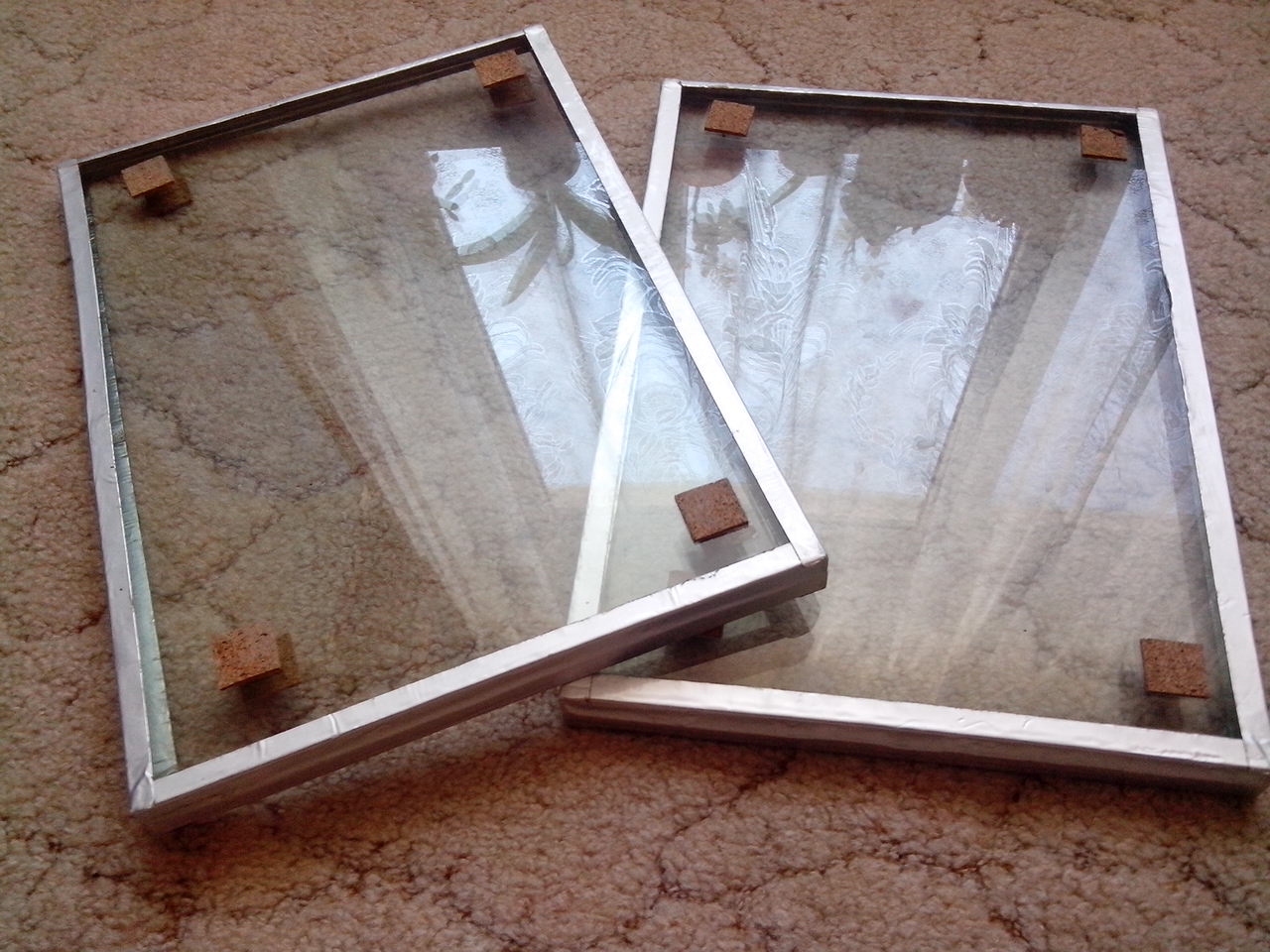

Привет печники! Кто-нибудь знает что это за стекло и как его можно использовать в уличной печи. Нашёл 7 листов 20х30 разной толщины. На картонке было неразборчиво огне- жаро- -прочн. -безопасн. Question
