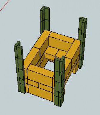

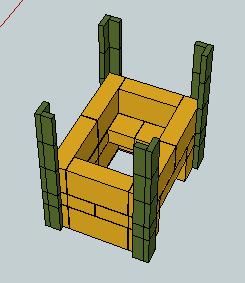

Всем доброго время суток!
Подскажите пожалуйста,изменятся ли параметры печи в теплоотдачи, при изменении размера топливника.Имеется печь шведка с духовкой, при исключении её остается свободное место. И еще,из какого материала сделана окантовка при кладке топки из шамотного кирпич (по углам топки ввиде уголков).
 Размер файла:  11.97 КБ
 Просмотров:  692 раз(а)

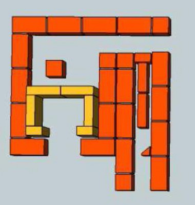

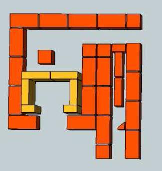

Уважаемые знатоки,подскажите пожалуйста до наступления сезона ваших работ в таком вопросе:как выкладывается первый ряд топливника из шамотного кирпича,в смысле на что ложится,если шамот нигде не должен перевязываться с красным кирпичом,т.е топка из шамота кладется сама по себе,корпус сам по себе.
Второе ,что хотелось бы узнать,как сделать чтобы забыть про сажу при кладке печи.
Поясните пожалуйста еще ,что такое сухой шов и как он делается.Имеется готовый
проект шведки,в котором исключается духовка,увеличение размера топки за счет
свободного этого пространства.Вот выкладываю третий ряд печи.И если вас не затруднит, ответить на вопрос в первом топике.
 Размер файла:  14.72 КБ
 Просмотров:  688 раз(а)
СообщениеДобавлено: Пн 17 Март 2014, 10:25 Ответить с цитатойВернуться к началу
Да не надо шведку-плита это ненадежно.Если у Вас нет опыта по строительству печей то не беритесь-она не получится.Почему Вы решили что шведка без огнеупоров не получится?
В библиотеке когда были посл раз?

Уважаемые Печных дел мастера,помогите пожалуйста в моих вопросах по кладке печи,проявите силу воли,теории и практики у вас большой запас.
Чтоб не повторятся,если футеровку делать из обычного кирпича,как и сама печь-нужно ли делать зазор между топливником и печкой(если нужно ,то сколько,
или делать впритык.По своим разновидностям дымоходы в печах делятся на колпаковые и канальные(могут быть горизонтальные и вертикальные)-какие из них предпочтительны.Хотелось бы так же услышать о двухуровневой системе.Необходима отопительно-варочная печь вот такая к примеру:
 Размер файла:  24.96 КБ
 Просмотров:  685 раз(а)
Сообщения: 6689
СообщениеДобавлено: Ср 19 Март 2014, 17:50 Ответить с цитатойВернуться к началу
Стаким мощным топливником труба в четверик не "проканает"
Шамот ложится поверх красного -перевязки в таком случае нет. Можно проложить по горизонтали между шамотом и красным кирпичём слой каолин.картона вместо глин. р-ра[/quote]

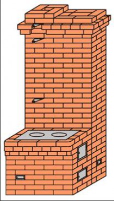

Скриншот сделал на одном из сайтов,который предлагал любую разработку проектов,а также кладку печей и каминов такими "профессионалами".
А печь нужна примерно по такому виду.

Трубы в четверик для варочной плиты достаточно. Топим без фанатизма.
Футеровка простым кирпичем ставится просто насухо по бокам топки.
