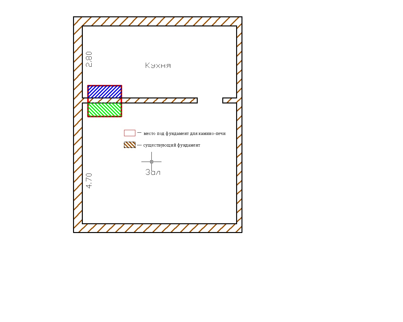

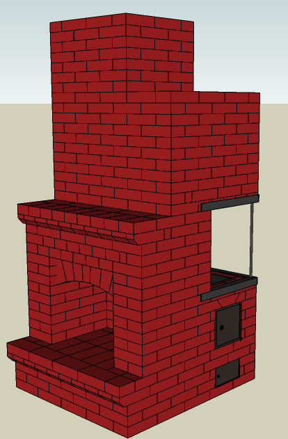

Добрый день. Очень нуждаюсь в помощи решения проблемы ,с которой столкнулся. Будет строиться камино-печь. Строиться будет таким образом ,чтобы часть печки была на сторону кухни, а камин - в зал. Проблема в том, что между этими комнатами уже есть фундамент, причем глубокий и армированный. Фундамент со стенами стоит уже около 10 лет. Вопрос. Можно ли подкопать в зеленой и синей зонах метровые котлованы, закрепиться по возможности арматурой в существующий фундамент, отсыпать, забутовать, заармировать и залить уже общий фундамент под камино-печь? Или все-таки в красной зоне нужно разрушать старый фундамент и заливать новый под камино-печь, ни коим образом не связанный с существующим фундаментом?
Заранее благодарен за помощь. С Уважением.

Можно. И Сверху связать общей плитой. Удачи.
