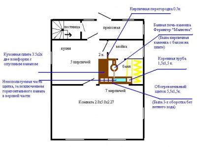

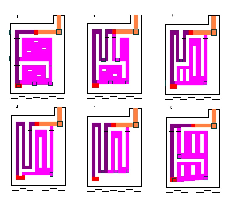

Здравствуйте, уважаемые мастера. Хочу переложить дачную печку. Дачу приобрел 3 года назад. Не печник. Произошли изменения в конструкции печи: была совмещенная отопительно-варочная с отопительным щитком и банная каменка. Труба коренная 5м. Помогите, пожалуйста, аргументированными советами - как сложить щиток? Хотелось бы двухколпаковый, но как это реализовать если труба в противоположном углу от входа горячих газов, да еще и банная печь? Нужно чтобы работало как вместе, так и раздельно весной, летом и осенью (зимой слишком холодно). Фундамент, трубу и размеры плиты хочу оставить старые.
Спасибо

что б раздельно подключалось придется банную подключить выше щитка и щиток соотв.немного ниже сделать.Щиток-обычная трехоборотка с паралл.опускными каналами. Я б плиту расширил до 2,5 кирпича и сделал футеровку

Большое спасибо, что откликнулись. С плитой обязательно так и сделаю, тем более, что можно оставить тот же фундамент и использовать 0,5 кирпича стены между баней и кухней. А вот по щитку хотелось бы узнать обоснование. Мне кажется, что без летнего хода летом в комнате будет Африка летом, а весной без прогрева трубы банной печкой я плиту не смогу растопить. К тому же труба в хорошем состоянии - только распушку подремонтировать и лучше ее не трогать. До 25-го ряда труба выложена сплошным столбом. Делать второй вход от банной печки на 4 ряда выше мне кажется небезопасно. Ферингер хоть и "Малютка", но при повторной закладке дров с горячим баком воды канал будет очень горячим. Может найдете время рассеять мои сомнения?

1.летом можно не топить. или чуть-чуть
2.прогрев трубы-мелочь
3.я и не предлагал трубу сносить
4.ну можно как то закрыть.самые горячие места и близкое дерево

Еще непонятно: 1. Что за щель внизу между входом и первым опускным каналом. 2. Где поставить задвижку. 3. Какой ширины каналы? Или это не важно? 4. У нас все-таки Сибирь, может горячую зону опустить пониже, чтобы не греть спальню с потолка?

1. это просто растопочная щель вовсе необязательная но когда при растопке много холодного дыма ему легче выйти прямее в трубу.чем горячее газы-а именно они нас греют-тем незаметнее для них эта щель. Просто начать перегородку на ряд позже чтоб получилась щель
2.ну наверно ж на самом выходе перед входом в коренную трубу.
3.Ну щиток то ш. полтора кирпича так что ширина у всех будет 13см...первый подъемный лучше побольше-на кирпич а то и больше, чтоб не так перегревался и больше тепла осталось дальше, последний подъемный можно на полкирпича, остальное распределить на 2 опускные.Верхний перевал мин 4 ряда, подвертки -в 3 ряда.Стенку щитка напротив входа из топки и пару рядов выше лучше прикрыть лещадкой или нержавкой-самое горячее место.
4.При невысоком щитке, широком подъемном канале разница в прогреве верх- низ будет небольшая, а подругому тут сложно чего придумать.Изгаляться с горизонтальным каналом понизу будет залишним , т.к. труба на против.стороне от входа. т.е.чисто теоретически можно намудрить но не советую, пользы мало а тяга ухудшится.

Спасибо. Глянул. А чем предложенное Вами отличается от схемы под номером 1 на моем рисунке?
Мне думается, что если нет задвижки на колпаковых отделах щитка, то горячий воздух все равно заполнит колпаки (по закону гравитации). И тогда какой же это летний ход?
Еще меня интересует вот что: как будет работать плита в режиме колпаков при работающей банной печи? Я где-то читал, что если печь совмещена с камином, то при работающем камине печь надо переключать в летний режим (т.е. на ровный канал без свободного движения газов).
