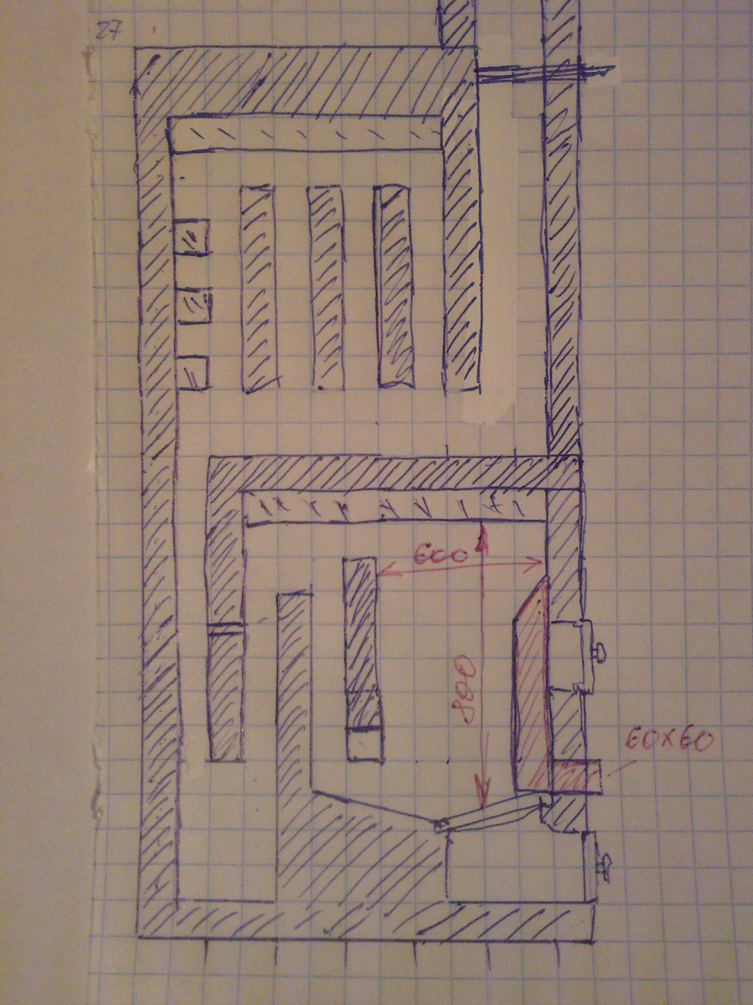

Здравствуйте уважаемые господа печники-специалисты.
Прошу у Вас совета по доработки печки, которая получилась после неудавшегося варианта.
Задача стояла следующая: нужна печь с большой загрузкой, чтобы загружать один раз в сутки, и высоким КПД для дров. В литературе нашел две подходящие по размеру и функциональности печи: ПТО-4800 и угольная печь длительного горения. Из двух сделал одну с доработкой розжига (внутри печки была дверца для розжига) и трубами подачи дополнительного воздуха во вторую камеру для вторичного сгорания газов. Но так как я не печник и расчетами, и практикой не владею у печки было два недостатка:
1. во второй камере подавалось мало воздуха (стояли две трубы 40*40) и желаемое догорание было только при открытой верхней загрузочной дверце.
2. в первой камере собирался горючий газ, который загорался при открывании дверцы и пламя выходило за пределы топки.
После удаления дверцы розжига внутри печи и одной снаружи (первоначально их было три), труб подачи дополнительного воздуха во вторую камеру, и установки квадратных труб 60*60 в верхнюю область первой камеры работа печки как для не специалиста стала удовлетворительной, кроме некоторых вопросов:
- полноценно ли сгорают дрова ( имею в виду вторичное догорание газов),
- как правильно регулировать подачу воздуха на тление и догорание газов,
- достаточно ли двух труб 60*60 для полноценного догорания(их две по углам передней стены - заштрихованы красным).
Прошу комментариев и советам с расчетом эффективности сгорания и эксплуатации.
Одна загрузка четыре ведра дров.
После сгорания дров закрываю дымоход.
Сутки отдаёт тепло.
В моем варианте дверца поднята на три кирпича, что даёт возможность больше загрузить дров, но затрудняет чистку пепла.
Печь длительного горения для угля.
В єтом проекте автора не учли образование угарного газа в верхней области загрузочной камеры. Отверстие 7 не обеспечивает необходимый отвод газов.
P.S.На рисунке мною дорисована дверца внутри печки для розжига на месте о
 Размер файла:  160.63 КБ

А где шамотная футеровка? И стенки топливника и перевалочные стенки в полкирпича- надолго ли их хватит?. На один отопительный сезон. А как потом ремонтировать? Печь полностью разбирать?

Весь топливник выполнен из шамотного кирпича и положен на шамотный раствор.
Топка планируется только дровами. Пол зимы уже топил, греет отлично. Вопрос об эффективности сгорания и регулировки. Топил в основном дровами из ореха. Из трубы не идеально белый дым, что смущает. При растопке трубы подачи доп. воздуха перекрываю, при разгорании отрываю. Поддувало открыто чуть-чуть(только небольшая щель).
При открывании загрузочной дверцы горит хорошо с догоранием во второй камере. Что происходит при закрытой дверце не совсем ясно.
P.S. Люблю смотреть на огонь и хотел было поставить дверцу со стеклом но это дорогое удовольствие. Тогда конечно было бы видно, как лучше настроить подачу воздуха для пиролизного горения.
Это что,нижняя часть из шамота ,а верхняя из красного кирпича? Значит это полный отстой и кустарщина. От шамотных стенок в полкирпича исходит высокая пожароопасность. Образование сквозных свищей в кладке,растрескивание кирпичной кладки и кирпичей. Даже при протапливании дровами- стенки топливника в данном случае снаружи могут нагреваться до малинового свечения-больше 500гр.- очень опасно если кто то из домочадцев дотронется до стенок топливника не позавидуешь им. И пожар возможен со всеми вытекающии отсюда последствиями. Этот проект мёртвый и опасный с точки зрения пожаробезопасности.

А кто мешает сделать футеровку огнеупорным кирпичом .если уж так .

А куда в этот проект втыкать футеровку?

Хотелось печку, что бы топить один раз на день без подкладывания дров. Посоветуйте печку с такими же габаритами, если есть на примете.
Сам конечно вижу, что проект не удачный. Замысел был в том, чтобы в первой камере образовывался древесный газ, который сгорал во второй с добавлением воздуха за внутренней дверцей (удалена после переделки). Удалены также дополнительные две трубы, которые шли во вторую камеру(нет на чертежах).
Это моя первая печка - делал для себя. А то, что получилось это результат переделки.

Шамотный кирпич "первого этажа" пока до малинового не разогревался даже внутри печки. Может из-за старых ореховых дров. Температура стенок не больше 80- 120 С (Надо будет измерять пирометром). Печка долго не горит. Через 2,5 -3.5 часа остается только немножко жару в низу. При возможности попробую на хороших дровах.
СообщениеДобавлено: Ср 4 Июнь 2014, 20:28 Ответить с цитатойВернуться к началу
У вас какой размер печки?

Размер печки 2,5х6,5 кирпича.
СообщениеДобавлено: Ср 4 Июнь 2014, 21:01 Ответить с цитатойВернуться к началу
Узкая и длинная... Не очень их люблю... Но есть и такие.
А теплопотери не подсчитывали?
http://vladirom.narod.ru/stoves/heatcalc.html

Теплопотери дома, или печки? Извините не увидел ссылочку. Попробую разобраться.
Последний раз редактировалось: @Alex@ (Ср 4 Июнь 2014, 21:07), всего редактировалось 1 раз
СообщениеДобавлено: Ср 4 Июнь 2014, 21:06 Ответить с цитатойВернуться к началу
ссылка рабочая
помещения конечно

Я лучше опишу, так быстрее. Печка стоит между тремя комнатами, в доме всего 4 комнаты. Наружные стены в 1.5 красного кирпича без воздушной прослойки. В двух комнатах по два металопластиковых окна (двух камерные). Третья комната центральная без окон, но из неё идет вход в четвертую, самую маленькую с одним окном. Дом одноэтажный на два хозяина(глухая стена разделяет дом пополам). Потолки глиняные, как делали раньше, с промежутком воздушным. Стоит газовый отопительный котел с батареями, которым раньше все отапливалось. Газ дорожает, поэтому решил сделать альтернативу на дровах.
СообщениеДобавлено: Ср 4 Июнь 2014, 21:41 Ответить с цитатойВернуться к началу
Просто есть печка 2,5х5,5 кирпича и есть 3х5,5... Если теплопотери большие можно попробовать поставить более широкую печку.
