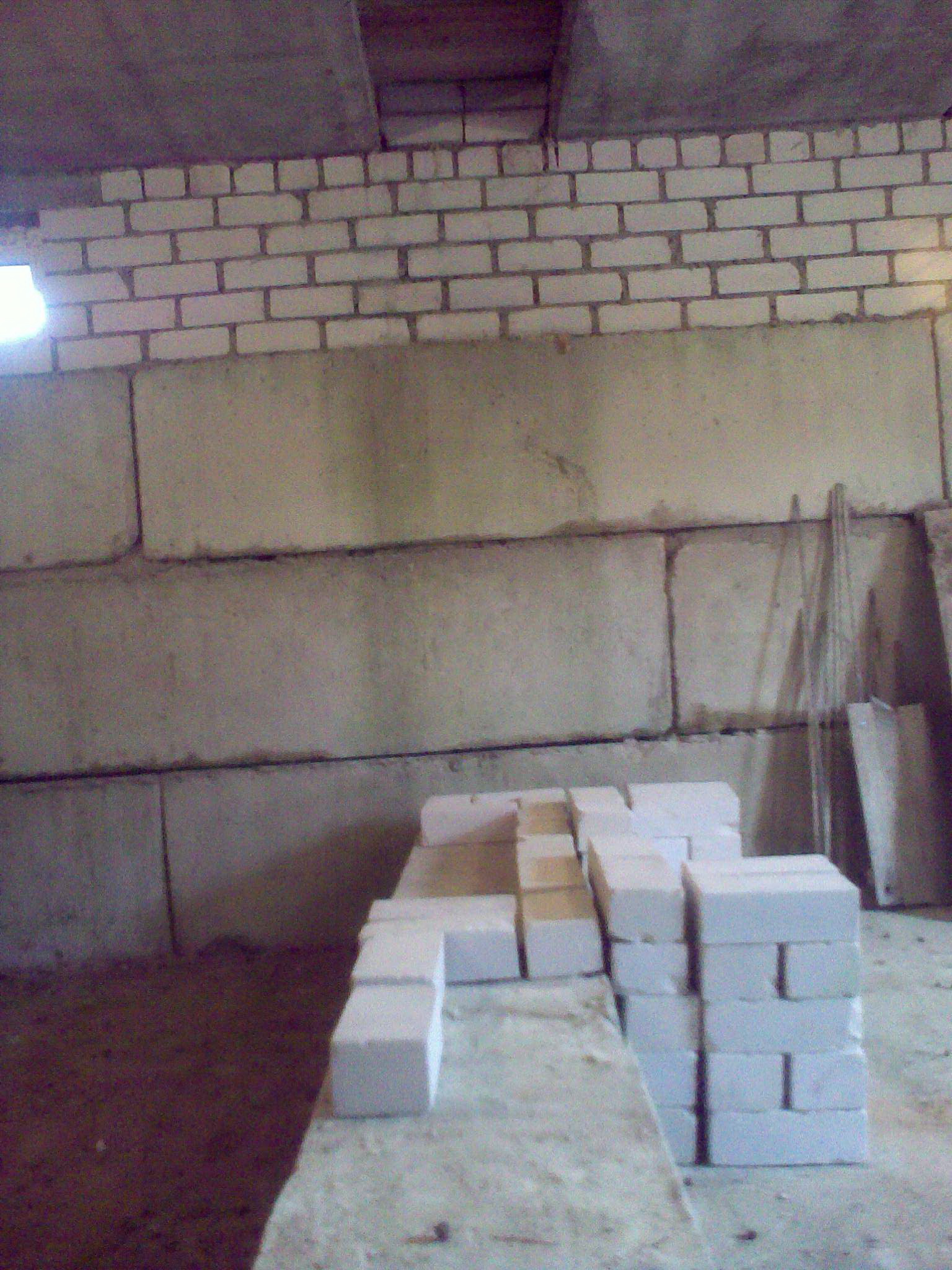

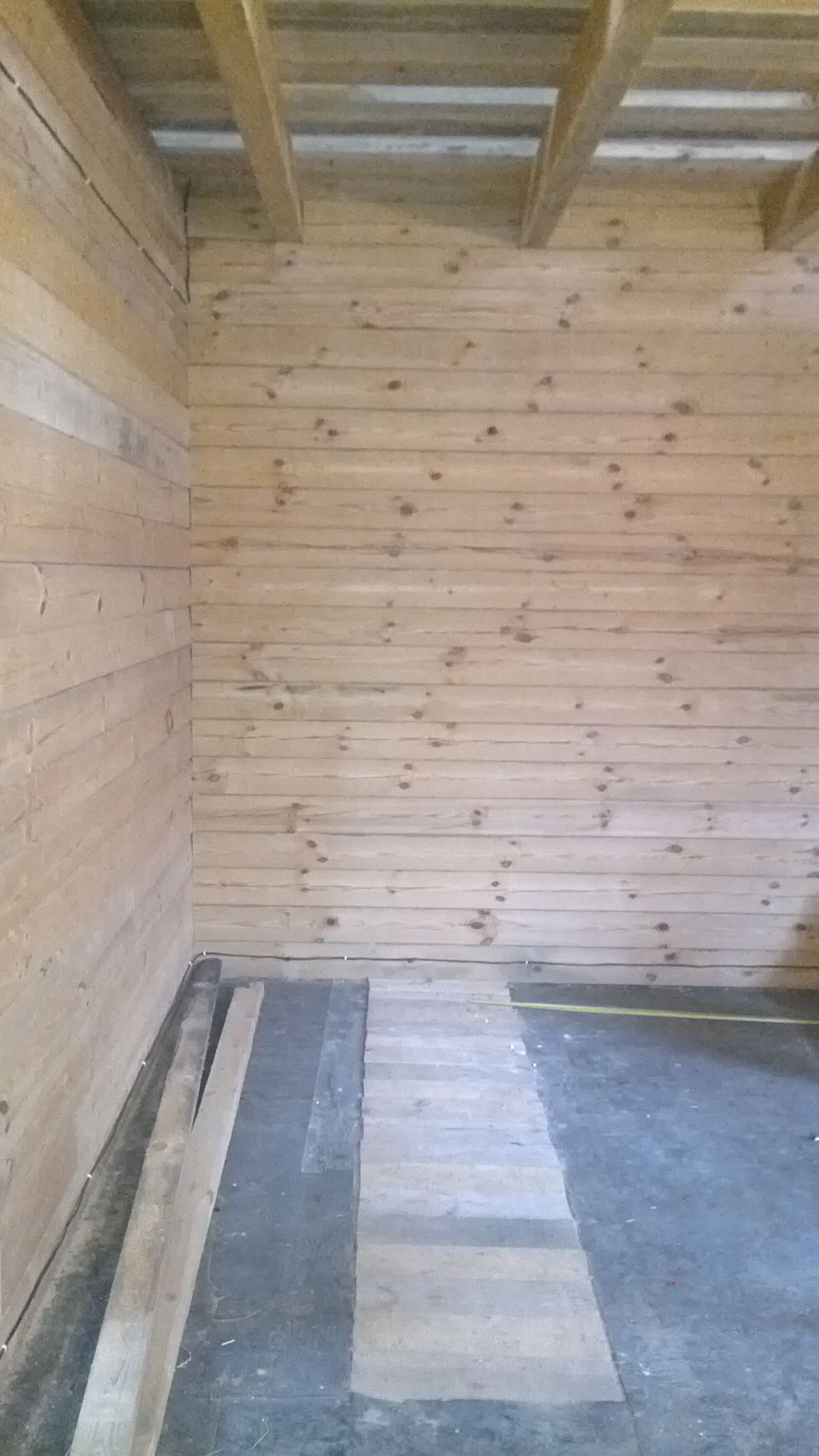

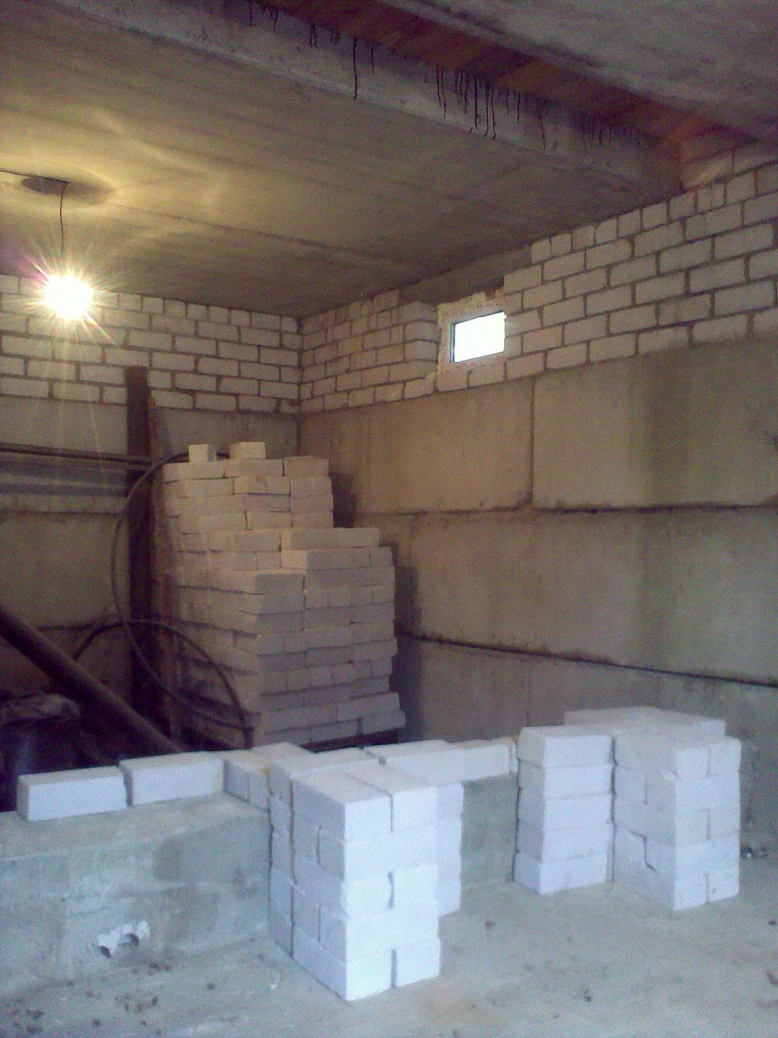

Уважаемые форумчане, прошу вашей помощи!
Имеется 2х этажный дом из бруса с подвалом.
Перекрытие 1этаж-подвал – ж/б плиты толщиной 200мм.
Между плит имеется проем 510*2100мм, в этом месте на 1этаже планируется размещение кирпичной каминопечи ( 770*1300мм, около 1000шт кирпича, вес примерно 4т ).
Под печь планирую соорудить монолитную площадку (900*1400мм), усиленную П-образным швеллером так, чтобы эта площадка легла на левую плиту (100мм), закрывала проем (510мм) и легла на правую плиту (290мм).
В подвале под проемом имеется фундамент, по ширине проема. На нем планирую возвести кирпичную перегородку в 2 кирпича, которая также будет служить подпоркой-фундаментом для монолитной площадки.
Дымоход планирую опереть на фундамент в подвале и вести через проем.
Уважаемые знатоки строительного дела, достаточно ли распределена нагрузка на плиты (к сожалению, не знаю их маркировку, только размеры – 6*1,2*0,2м) и жизнеспособен ли вообще такой фундамент?

Подвал то , чем отапливать будете? Я бы на Вашем месте,рассмотрел вариант какого нить сдвоенного керамического облегченного коренного дымохода, один для печи, другой для котла в подвале, с возможным в последствии вспомогательным отоплением от котла. Дом судя по всему у Вас не маленький, да и подвал тоже. Распологайте конструкцию ближе к краю плит перекрытия если не знаете несущей нагрузки этих плит

Достаточно вполне,только сначала стенку в 2кирпича,а потом уже по ней плиту отливай.

Я слышал от одного уважаемого человека , когда подводили опоры под плиту , разбивали плиту до арматуры , на какой поперечник не скажу, и потом лили высокомарочным бетоном , соединяя все в монолит . Где-то на форуме в альбомах работ присутствует трехэтажная печь . В подвале- арочная опора с небольшой печуркой , дальше печь , выше камин .
