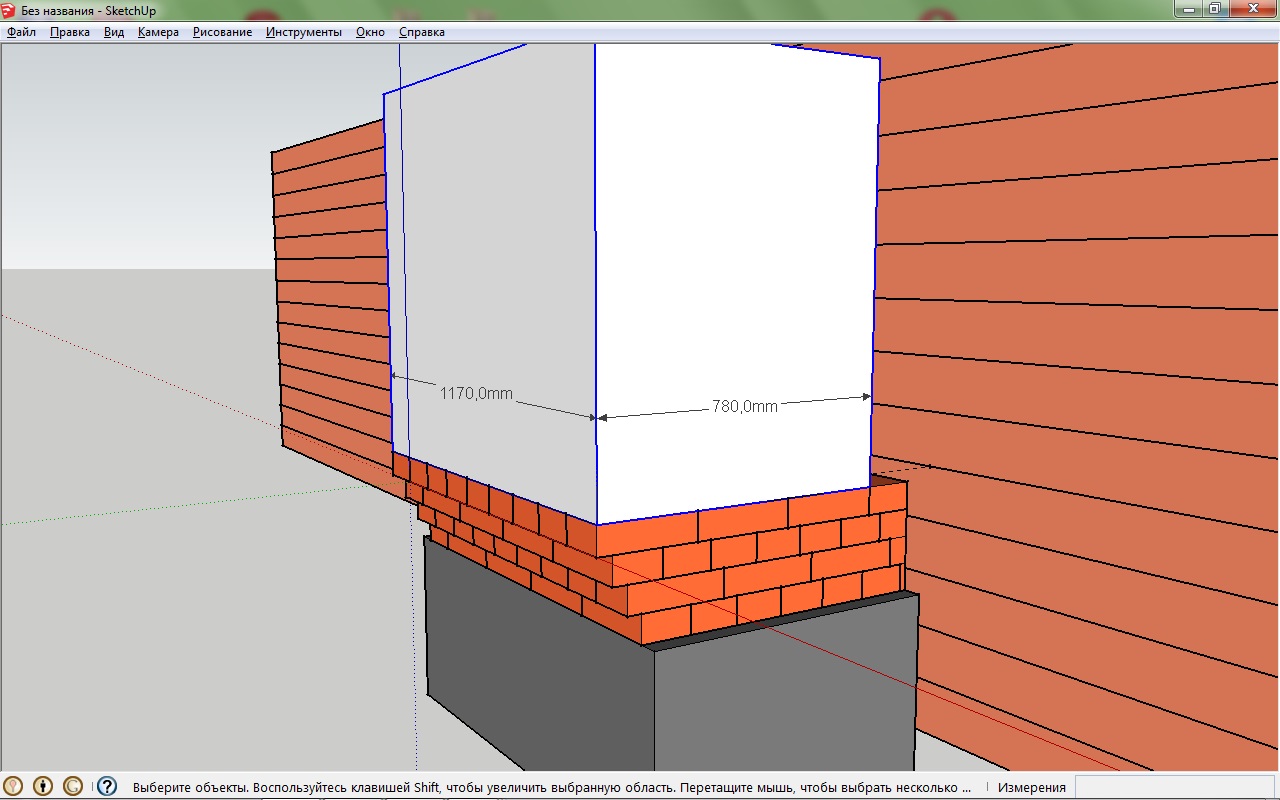

Доброго времени суток всем. На бетонном фундаменте сделана кирпичная кладка до уровня пола в 4 ряда с общим вылетом за габариты фундамента в одну сторону в пол-кирпича. Подскажите возможно ли возведение на этом месте печи в указанных размерах. На рисунке расстояние от печки до стены из бруса 33 см. Планируется ОИК21.

До стены достаточно 25 см, на счет фундамента это смотря как он отлит, если плохо лучше подлить укрепить с врезкой основного фундамента и потом ставить печь.

Спасибо, подддержали, просто нужно было ещё мнение.
