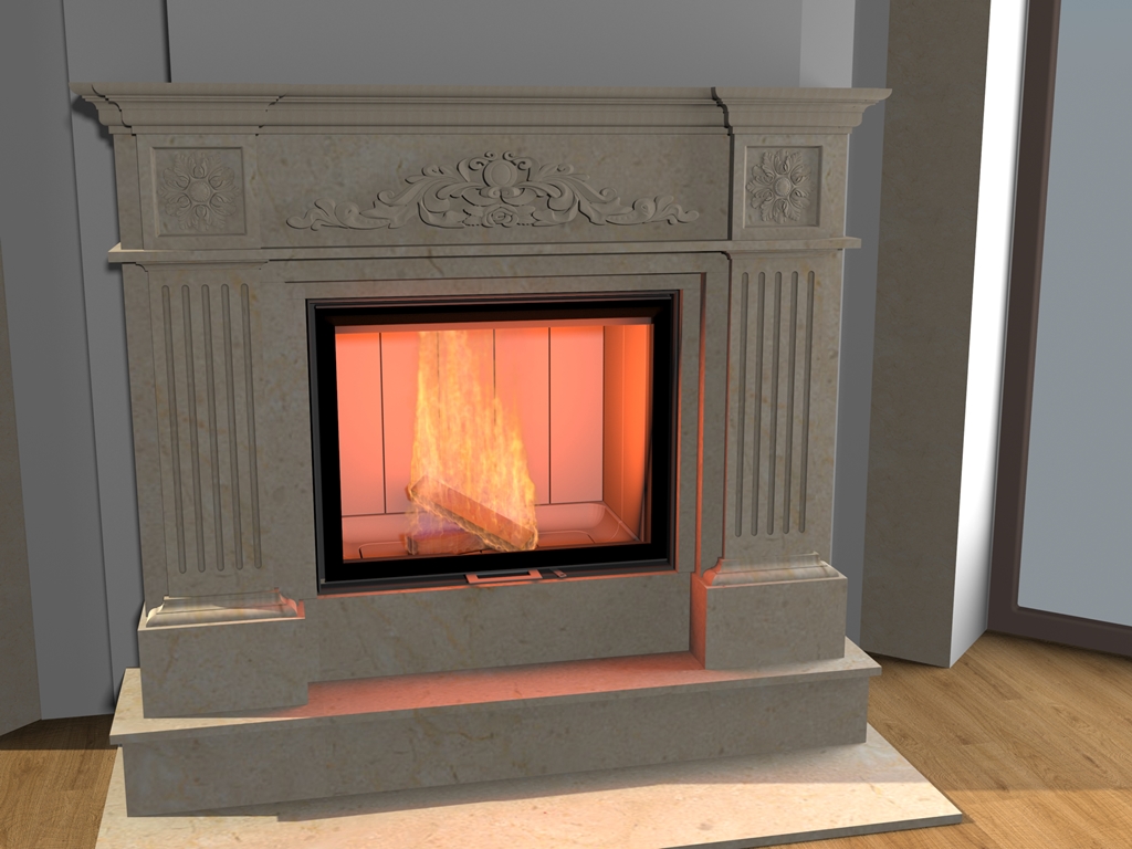

Столкнулся с тем, что СКЕТЧАП почему то не рендерит ОЧЕНЬ СЛОЖНЫЕ модели. то бишь высоко полигональные. Сделал одну модель мраморного портала в СКЕТЧАПЕ, ее вес составил 209 мб. Отрендерить не смог. V-ray начинает процесс загрузки и просчета модели и останавливается. Облегчить модель не смог.
Поэтому возникла мысль начать осваивать 3D MAX.
Вот что получилось:
топка: Austroflamm 80x64 S подъёмный механизм плоское стекло
мраморный портал по мотивам БРАВО ГРАНД КИЕВ
Кто то пробовал 3d MAX?
Простите, не смог добавить файлы т.к. пишет "Извините, Вы достигли максимального размера квоты для закачек: 5 МБ"

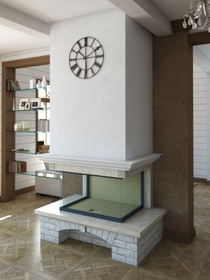

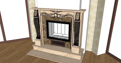

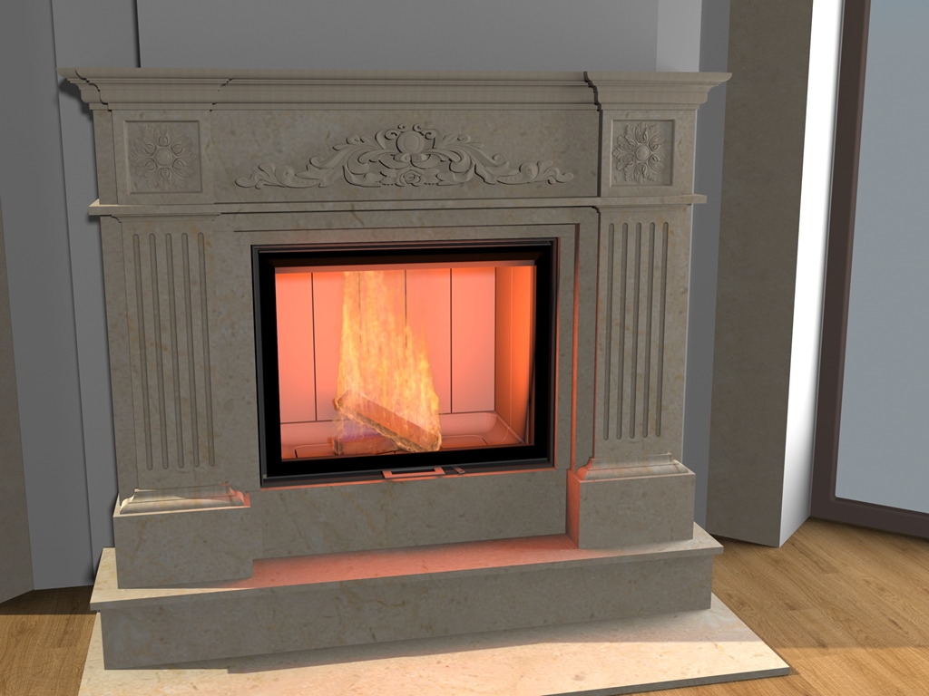

Собственно продолжу и выложу файлы
В СКЕТЧАПЕ сделана только 2D графика. Дальше он не потянул
 Размер файла:  361.03 КБ
 Просмотров:  1297 раз(а)
Это уже сделано в МАХе
 Размер файла:  380.87 КБ
 Просмотров:  1259 раз(а)

Собственно я в МАХе и не моделирую. По крайней мере пока. Не такой я эксперт в нем, что бы добится там точности СКЕТЧАПа. Он меня привлекает V-RAYем, редактором материалов и набором модификаторов. Это в нем более продвинуто, чем в СКЕТЧАПе.
Я нашел пока для себя такой подход:
Моделирую всю сцену в СКЕТЧАПе. т.е сам камин(барбекю), интерьер (по проекту заказчика вычерчиваю помещение или помещения или беседку и т.д). Сразу обрабатываю то что мне нужно каким то плагинами Скетчаповскими. и ипортирую эту сцену в МАХ.
А уже тут расставляю камеры, свет и начинаю накладывать материалы
По поводу компьютера скажу так, что он далеко не слабый:
Процессор QuadCore Intel Core i7-3770K, 4200 MHz
Материнка MSI Z77A-GD55
Память 8 гб
SSD винчестер 128 гб
2 Диска 500 гб и 1 тб
Монитор Dell U2412M
Так что разгуляться есть где и дискомфорта в работе я не чувствую вообще.
Не думаю, что отказ рендерится в СКЕТЧЕ это показатель слабой машины
Мне Vray в МАХе отрендерил анимацию горящего огня в каминной топке с разрешением 1920х1080. И никаких проблем
А с высополигональными моделями в СКЕТЧАПе - получается почему то проблема.
Вот как то так

Всё дело в том, что изначально Скетч задумывался разработчиками как программа низкополигонального проектирования. И будь комп хоть самым современным, высокой производительности с высокополигональным проектированием всё равно не будет.
В последних версиях программы оставалась надежда, что программа получит новое ядро, но этого к сожалению не случилось.
Для успешного рендера вижу 2 варианта решения задачи с рендерингом:
1 - уменьшение полигонов в модели
2 - как написал выше Николай - перенос сцены в сторонние программы, такие, как 3Д МАХ и рендерить уже там.

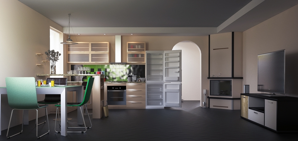

Как пример работы связки... Скетч ( моя модель) + МАХ и V-RAY ( работа архитетора)
8-921-743-33-53
 Размер файла:  377.47 КБ
 Просмотров:  1422 раз(а)
usanin_n
Сообщения: 155
Регион: Украина, Кировоград
СообщениеДобавлено: Пт 9 Май 2014, 01:07 Ответить с цитатойВернуться к началу
Значит ход моих мыслей верный
Моделим в СКЕТЧАПе, ибо это проще, а сложные формы камина и рендеринг делаем в МАХе
Сергей, а на перемычке над топкой по углам мраморная резьба.... Это ваша работа или архитектора?....

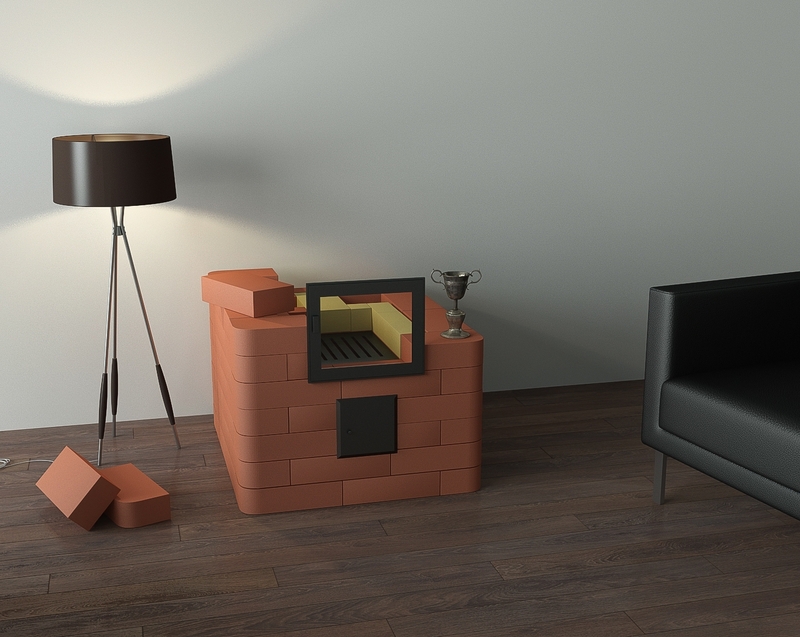

тоже немного пользуюсь 3в max
 Размер файла:  312.02 КБ
 Просмотров:  1227 раз(а)

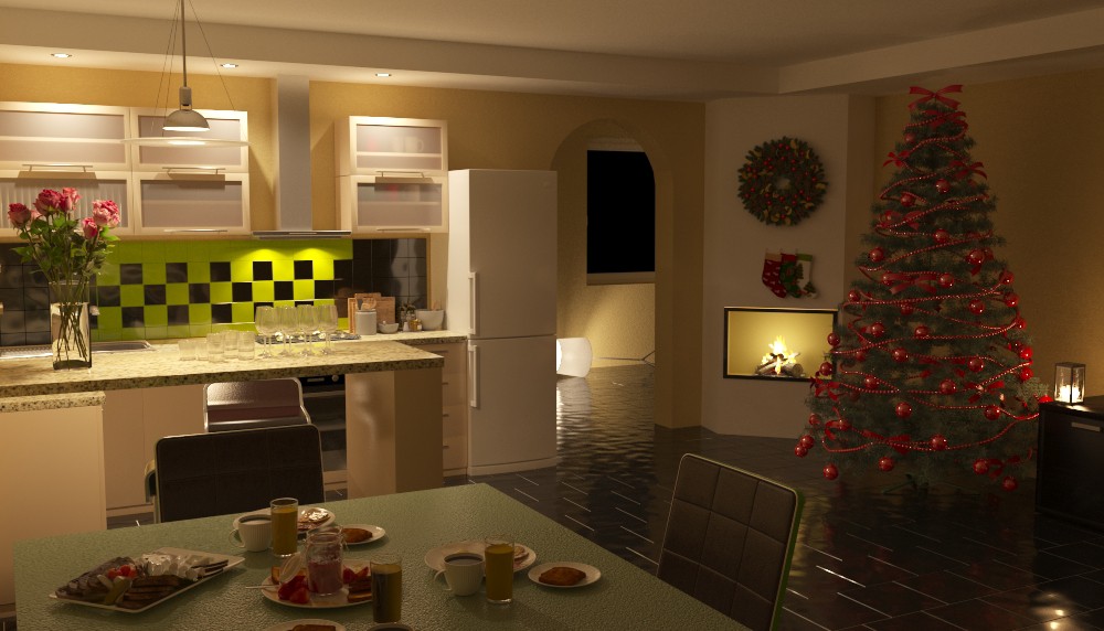

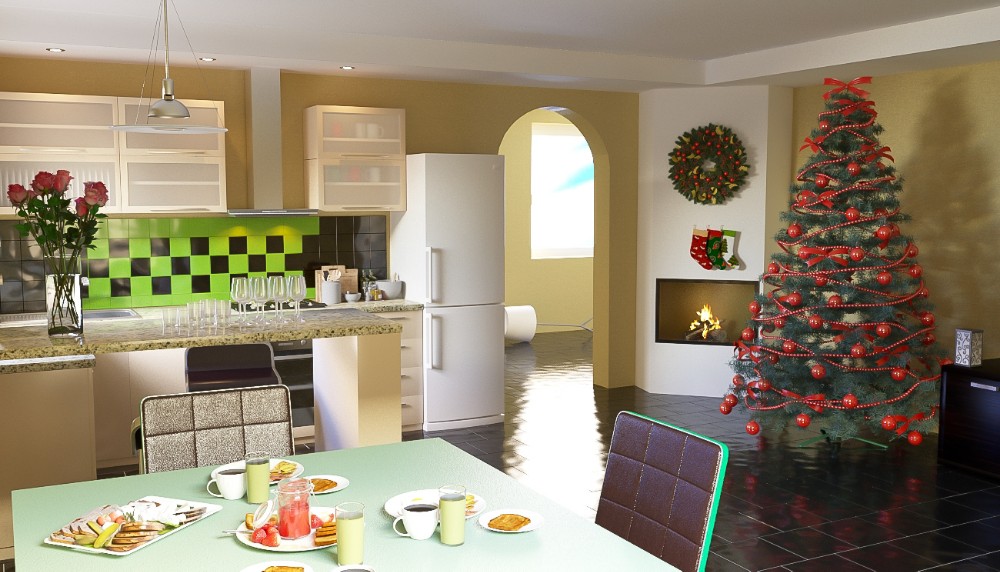

Smile
 Размер файла:  143.92 КБ
 Просмотров:  1228 раз(а)
 Размер файла:  115.94 КБ
 Просмотров:  1198 раз(а)
