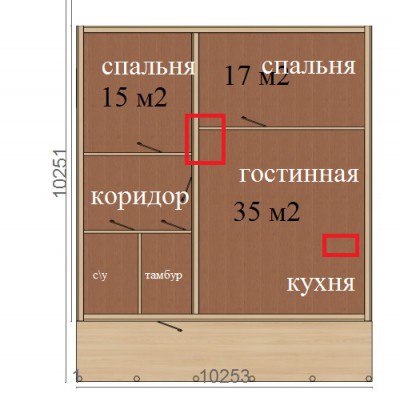

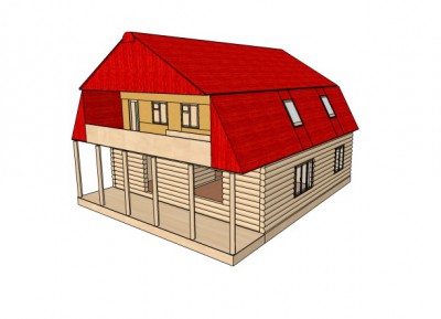

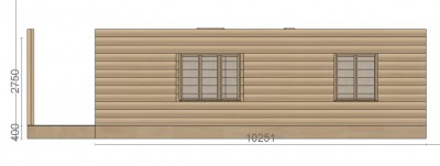

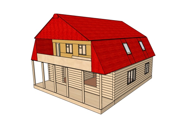

Уважаемые форумчане, помогите, нужна печь, скоро зима.
Мечтаю о печи по чертежам конструктора Кузнецова.
Сам не печник - летчик.
Ищу испытанную модель, если повезет.
Оснастить печью планирую приложенный объект:
сруб. 1 этаж еще без пола и перегородок т.е планировка свободная. (переруб есть)
На втором уже есть перегородки.
(предполагаю одну отопительноварочною небольшую в кухне-гостинной, вторую с камином вгостинной, на 3 комнаты, и может на второй ярус)
Псоветуйте с чего начать!

СообщениеДобавлено: Пн 19 Май 2014, 18:13 Ответить с цитатойВернуться к началу
в коридор печку не тащите. И без нее зимой через двери тепла хватит пробежать.
Печку порекомендовать могу.
