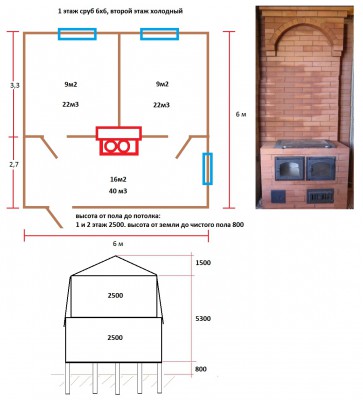

Планируется постройка дачного дома, р-н Чудово (Новгородская обл) 85 км от Спб, фундамент под дом сваи бетон, сруб 6х6 бревно полулафет 22 диаметр, перегородки внутренние вагонка с утеплителем 50,
Печь планируется варочная с отопительным щитом (тип как на плане)
Фундамент под печь планируется на бетонных сваях 200 диаметр-4 штуки глубина в грунт 1500, сверху плита.
Дом строить не начинали, думаю главное нужно начать с привязкой печи, чтоб потом было удобно, опишите последовательность работ по печи чтобы установка печи прошла ровно, посоветуйте варианты, сориентируйте по ценам, если есть у кого возможность на июнь заняться печью буду рад. y8896@yandex.ru

стройте фундамент под печь и стройте дом.стены, крыша, окна, вх двери и черновой пол.Фундамент под печь не доводите до уровня чистого пола см на 15. Перегородки пока не делайте.Балки-как хотите но там где пройдет труба расстояние должно быть мин 65см.верхние балки и стропила должны совпасть с нижними.Всё.

Да ,internet_pechnik все правильно написал, стройте дом(июнь уже не за горами Smile) ,а уж по ценам разговаривайте с печником.
