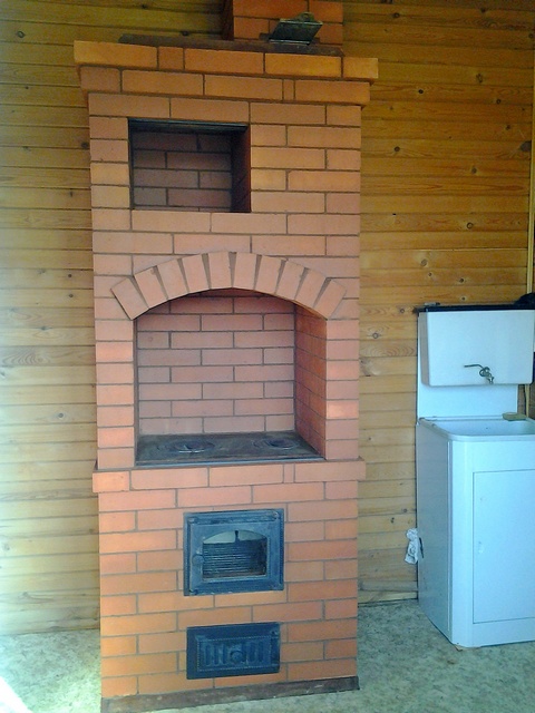

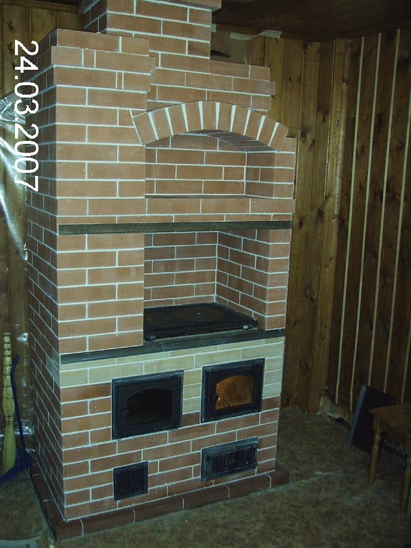

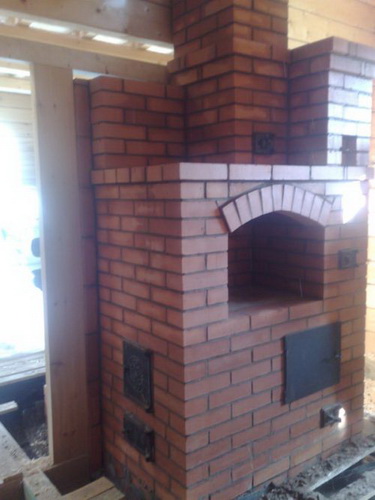

Фундамента не было, были действительно подпорки, точнее они и сейчас есть, но кстати, за более 50 лет (думаю ей столько) они не сгнили, т.к. в подполе сухо и комфортно). В прошлом году сделали фундамент и печь дала трещину, подзамазала, не дымила никогда, все ок! Но вот она всегда специфически пахла, а сейчас так вообще стала сильнее, страшновато на самом деле. Деревенские говорят что отличная печь, но запахи пугают. Написала выше все её минусы. Вы правы на счет что она занимает место, плиты в ней не было, вид у неё как из сказки "гуси-лебеди" - "съешь моего ржаного пирожка".... Громадина.
Когда ставили фундамент заодно и поставили под печи столбики из кирпича, но это наверно не будет являться фундаментом. Площадь обогрева 20 кв.м.
Внешне желаем такого рода печи как на фото

Глядя на фото это равносильно тому что Вам нужно печь отопительно варочная с отопительным щитком размер таких печей 890х890 мм. А все же я бы лучше сделал фундамент надежней знаете ли.
А есть отопительно-варочные без отопительно щитка? Еще подскажите фундамент должен отстояться или сразу и печка и фундамент кладется (разумеется сроки не 3 дня=)
СообщениеДобавлено: Вс 18 Май 2014, 06:42 Ответить с цитатойВернуться к началу
Это и есть то что на фото отопительно варочные печи что вы сами показали. Фундамент должен отстояться 3 недели примерно в зависимости от почвы.
