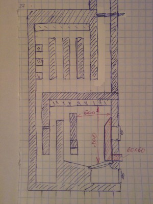

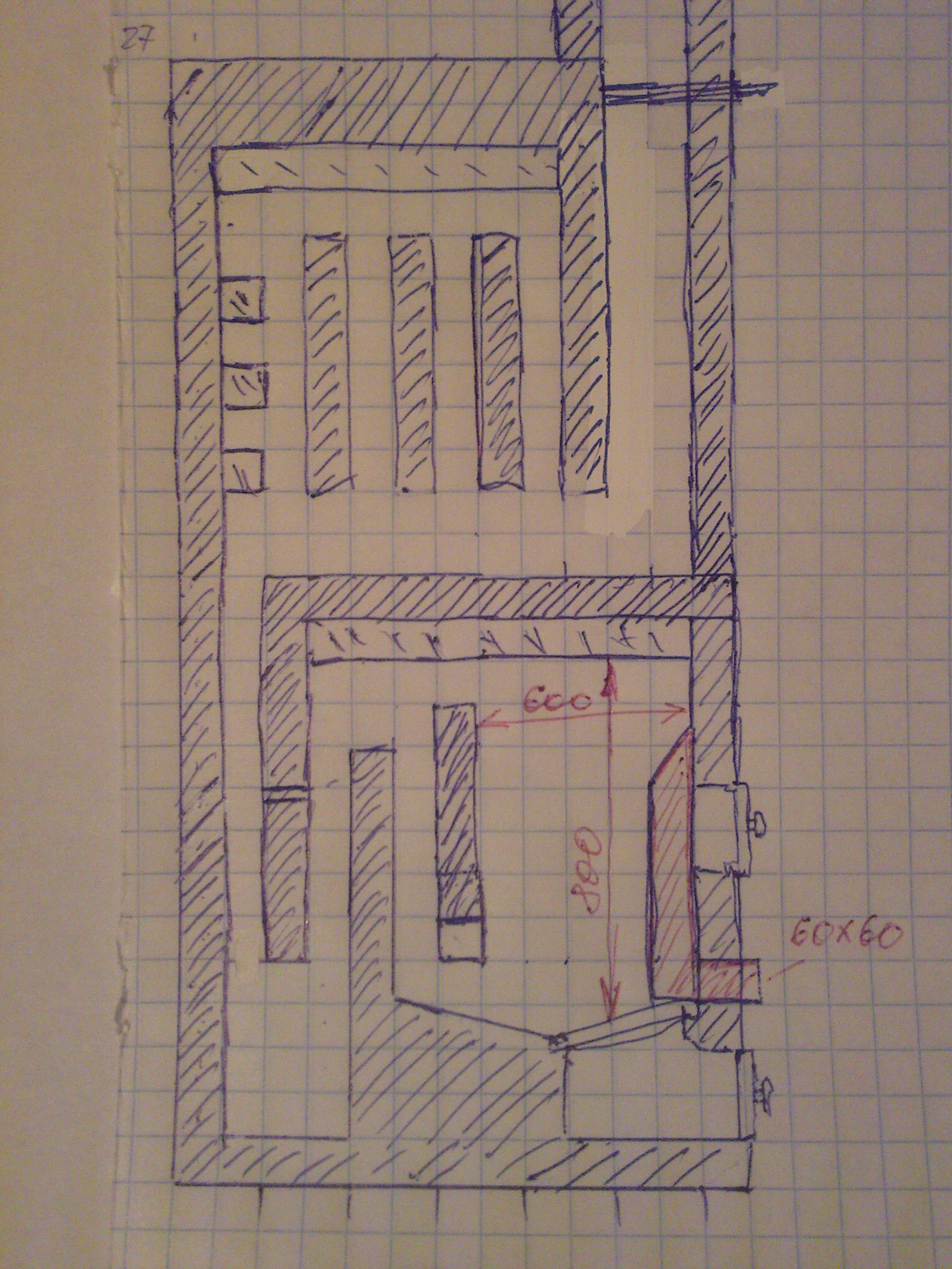

Здравствуйте уважаемые господа печники-специалисты.
Прошу у Вас совета по доработки печки, которая получилась после неудавшегося варианта.

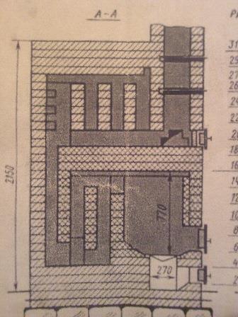

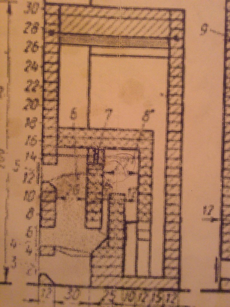

Задача стояла следующая: нужна печь с большой загрузкой, чтобы загружать один раз в сутки, и высоким КПД для дров. В литературе нашел две подходящие по размеру и функциональности печи: ПТО-4800 и угольная печь длительного горения. Из двух сделал одну с доработкой розжига (внутри печки была дверца для розжига) и трубами подачи дополнительного воздуха во вторую камеру для вторичного сгорания газов. Но так как я не печник и расчетами, и практикой не владею у печки было два недостатка:
1. во второй камере подавалось мало воздуха (стояли две трубы 40*40) и желаемое догорание было только при открытой верхней загрузочной дверце.
2. в первой камере собирался горючий газ, который загорался при открывании дверцы и пламя выходило за пределы топки.
После удаления дверцы розжига внутри печи и одной снаружи (первоначально их было три), труб подачи дополнительного воздуха во вторую камеру, и установки квадратных труб 60*60 в верхнюю область первой камеры работа печки как для не специалиста стала удовлетворительной, кроме некоторых вопросов:
- полноценно ли сгорают дрова ( имею в виду вторичное догорание газов),
- как правильно регулировать подачу воздуха на тление и догорание газов,
- достаточно ли двух труб 60*60 для полноценного догорания(их две по углам передней стены - заштрихованы красным).
Прошу комментариев и советам с расчетом эффективности сгорания и эксплуатации.
Одна загрузка четыре ведра дров.
После сгорания дров закрываю дымоход.
Сутки отдаёт тепло.
В моем варианте дверца поднята на три кирпича, что даёт возможность больше загрузить дров, но затрудняет чистку пепла.
Печь длительного горения для угля.
В єтом проекте автора не учли образование угарного газа в верхней области загрузочной камеры. Отверстие не обеспечивает необходимый отвод газов.
P.S.На рисунке мною дорисована дверца внутри печки для розжига на месте отв

Печь ПТО-4800

Чертеж получившегося.
