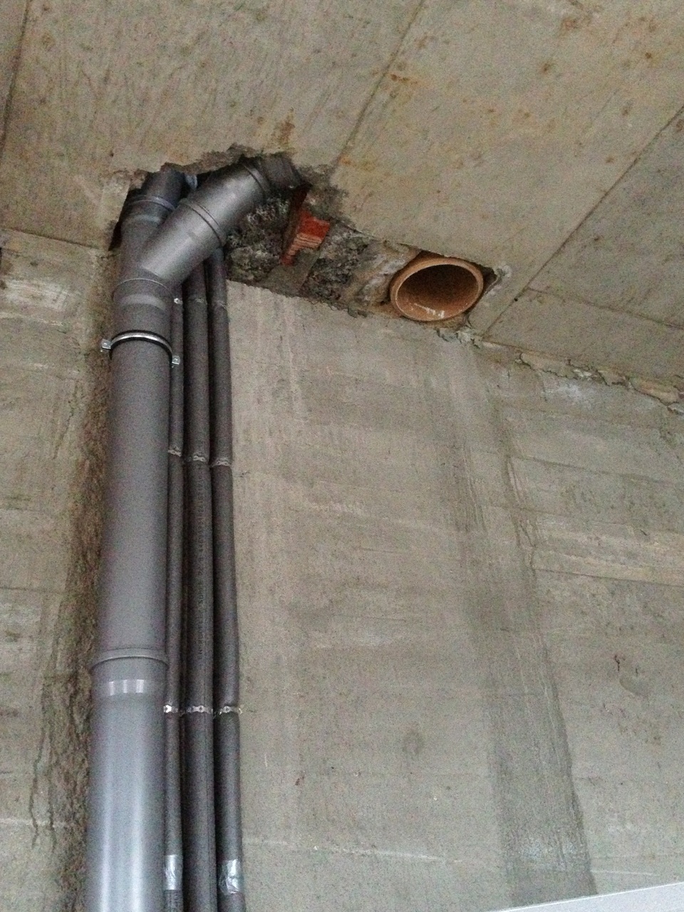

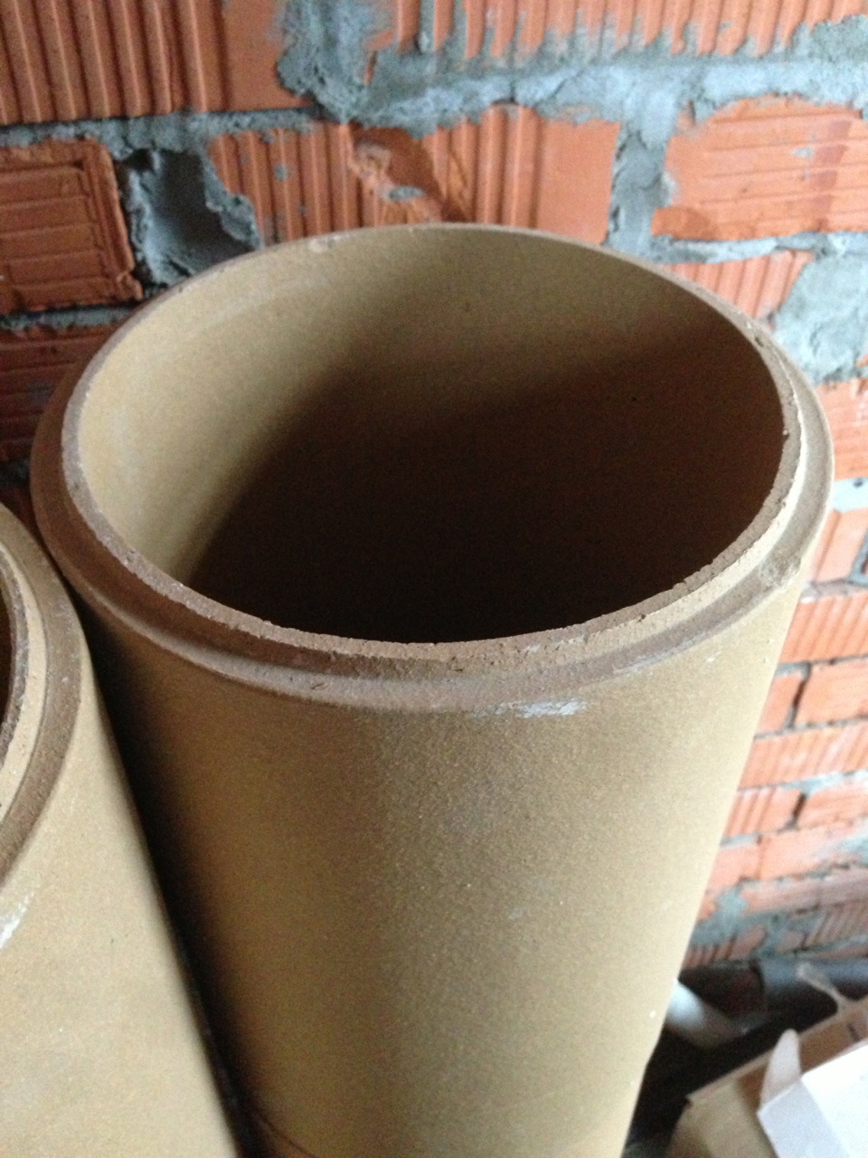

Уточнение:
Основание пола - монолитная ж/б плита не менее 250.
Заложен керамический дымоход D200 (от межэтажного перекрытия) на фото

Тогда размер топки 65х56 на этот дымоход не более . Тогда задача насколько упрощается
СообщениеДобавлено: Ср 4 Июнь 2014, 09:46 Ответить с цитатойВернуться к началу
2.5 кирпича это примерно 63 см. С трубой 11 м высотой уверенно будет работать. Только на чердаке утеплить надо

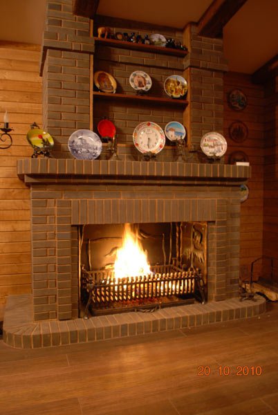

Определился с камином мечты.
Камин мечты :)

Только я понимаю, топка у камина на фотке явно больше 63х56?
Куликов Андрей
Сообщения: 1059
СообщениеДобавлено: Чт 5 Июнь 2014, 12:41 Ответить с цитатойВернуться к началу
Портал придётся уменьшать,а внешний вид не сложный.
смирнов иван
Сообщения: 1171
СообщениеДобавлено: Чт 5 Июнь 2014, 12:45 Ответить с цитатойВернуться к началу
Все так . Уменьшить портал и все дела
