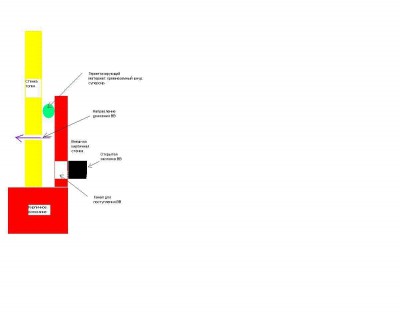

Спасибо, Игорь, что пытаетесь мне помочь. Нарисовал картинку - ну точно не Пикассо Surprised
Зазор между шамотом 2.5 см - в процессе работы "дышит". Какой из экологически чистых (кремнеземный шнур, суперсил) термоизоляторов в нем уместен. Есть еще участки с зазором 1 см. - но принцип тот же (изоляция контура проема топочной дверки и каменки. По термостойкости - напрямую контактирует с внешней шамотной стенкой топки.

Хм... а каково назначение в данном случае у керамической оболочки? Какую функцию она несёт на себе? Почему не выложили всё из шамота?

СообщениеДобавлено: Пн 9 Июнь 2014, 22:03 Ответить с цитатойВернуться к началу
Защитное. Шамотные печки слишком горячие, а штукатурить ее у меня нет ни навыков, ни желания их получать. Если бы речь еще шла о камине, а в банной печи, по свидетельству очевидцев, шамот раскаляется до белого свечения.
Поэтому кирпичная оболочка (она без перекрытия) предназначена:
а) для защиты от травм в относительно тесном помещении парной
б) для обеспечения приемлемого теплового режима печного литья (установка его на шамоте была бы чревата перегревом)
Это все плод моих фантазий Very Happy
В общем-то дискуссия, можно сказать, завершена: я заказал 6-ти миллиметровый суперсил - для обертывания литья и высокотемпературные кремнеземные шнуры диаметром 12 и 25 миллиметров - они пойдут на изоляцию каналов и проемов топки. Поскольку пришлось заказывать с запасом (объем, итить) много останется - если кому надо, пишите.

Из Вашей картинки я понял, что оболочка, в данном случае, есть некое ограждение. А в этом случае абсолютно непонятна необходимость где-то прокладывать термоизоляцию....Нафига? Какой смысл в прокладке шнуров и прочего?

СообщениеДобавлено: Пн 9 Июнь 2014, 22:51 Ответить с цитатойВернуться к началу
Чтобы не было бесконтрольного и ненужного (особенно на этапе растопки) подсасывания воздуха через щели для ВВ, а также проемы в топке - топливника и каменки.

Ну как же? Разве не будет подсасывать воздух из помещения в зону разрежения - в топку? Получается тот же вторичный воздух - только он в начале топки, как я понял, не нужен ни фига. А шнур термостойкий - потому что шамот горячий
