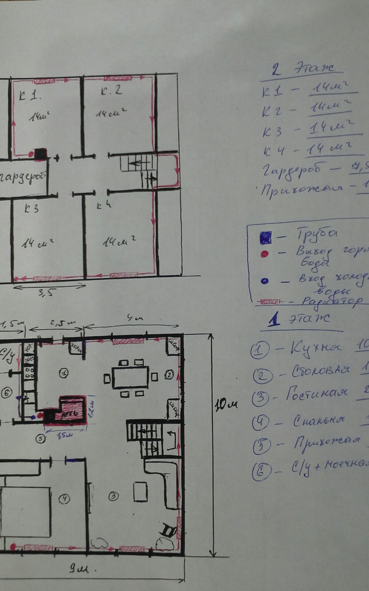

Помогите выбрать как лучше и правильнее отопить деревянный дом с утепленной мансардой 9х10. Печкой с водяным котлом или двумя двухэтажными печами. Где лучше разместить печь
Набросал план от руки

Если не поставили стены-перегородки, тогда Вам сюда:

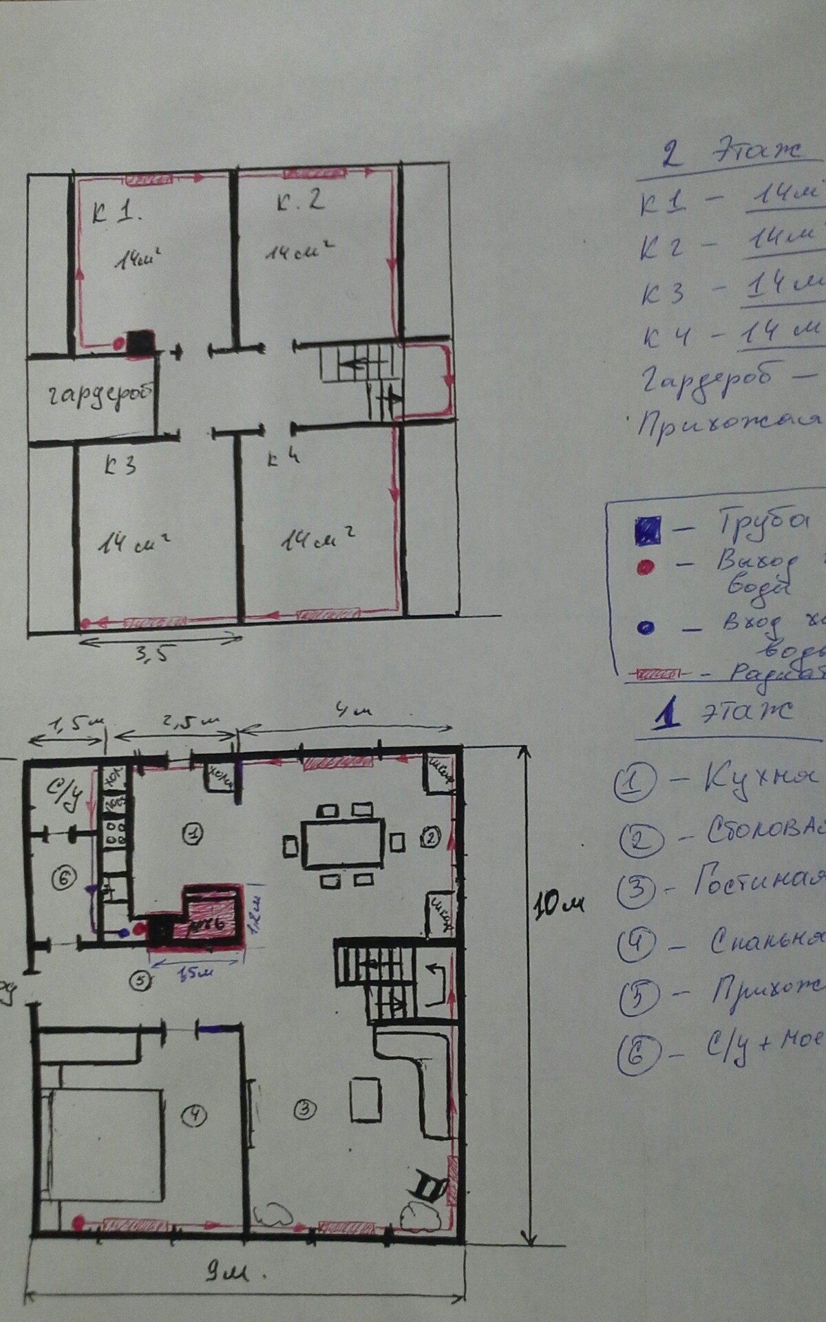

Так то проектировал этот проект я - поэтому и спрашивал как лучше. Посидев немного и подумав, почитав форум и посмотря проекты пришел к такой компоновке отопления. Скажите что можно исправить и хватит ли для отопления моей площади.

Почему до лестницы нужно весь дом пройти? Где вы видели такое в старых домах?
Зачем нужны коридоры?
http://forum.stovemaster.ru/viewtopic.php?p=92599#92599
это правила дома под печное отопление.

Просто семья у меня большая поэтому мне необходимо на верху разместить для детей 4 комнаты и одну для себя на первом этаже. Поскольку семья большая есть и необходимость и в большой столовой. При таком размере дома другой компоновки с сохранением данных требований не вижу другого расположения лестницы. Вход с торца дома нет возможности сделать. Поэтому по проекту сильно не судите лучше помогите с отоплением.

Если делать только печное отопление без водяного контура то одной печкой с отоплением двух этажей мне и так не обойтись.

Да теперь рассматриваю именно этот вариант котел и батареи. Возможно ли такое сочетании как у меня на рисунке. Печь с котлом + разводка батареями - хватит ли этого чтобы отопить мою площадь.

Вы повторяете весьма распространённый путь Sad ... по граблям, сначала загоняете себя условностями( 4-ро детишек - определённо кто-то одного пола..., возможно уместить в 2-ве спальни), т.ч. вести речь про 4-ре отдельные спальни на 2-м этаже можно, а оно надо ли?
А что до регистра в печи (на отопление и ГВС) - он без ТАКа не будет эффективен... время вытопа КПТОВшек меньше 3-х часов..., да и объём теплоносителя придётся "набирать"...
И котёл потребуется "долгоиграющий" (с присушими проблемами
http://yandex.ru/video/search?filmId=9LOGms94UXI&text=%D0%B3%D0%BE%D1%80%D0%B5%D0%BD%D0%B8%D0%B5%20%D1%81%D0%B0%D0%B6%D0%B8%20%D0%B2%20%D0%B4%D1%8B%D0%BC%D0%BE%D1%85%D0%BE%D0%B4%D0%B5
), либо подключённый к ТАКу Razz

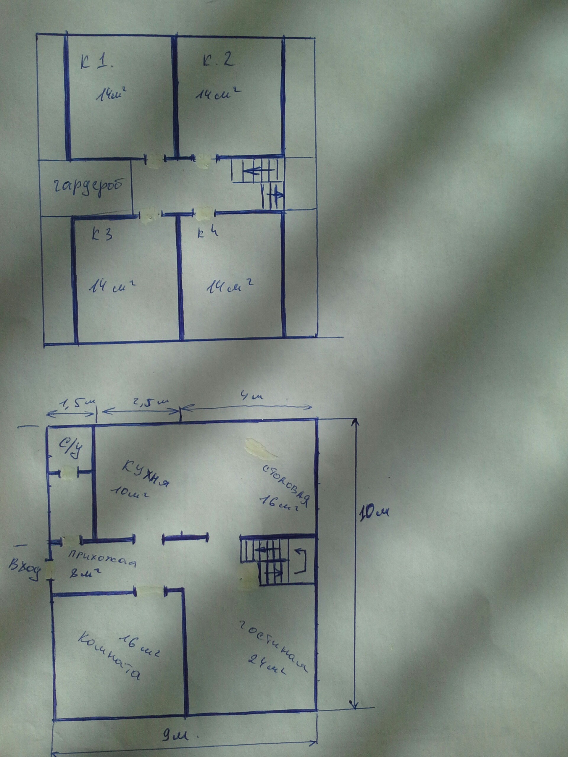

А что такое ТАК? Cейчас немного переделываю проект пытаясь убрать лестницу из гостиной в прихожую.
СообщениеДобавлено: Сб 21 Июнь 2014, 14:29 Ответить с цитатойВернуться к началу
ТАК - теплоаккумулятор.
Делайте. Нужно сделать под печное отопление так, чтобы внизу спальня и гостинная отапливалась печкой, а щиток на 2ом этаже от этой печки отапливал 2 спальни! Это аксиома!
Лестница рядом в прихожей и холодная.

Всё равно, если человек не готов иметь проходные комнаты -- придётся пару печей делать.
