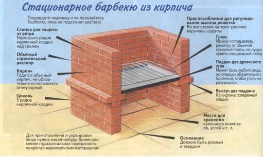

Доброго дня всем! Собираюсь впервые построить мангал, простенький для дачи. Фото прикладываю. Так как опыта никакого, очень нужен совет:
1. Из какого кирпича возводить? Можно ли возвести только из рядового кирпича?
2. Нужно ли в зоне для топки использовать шамотный кирпич? Наслышан что плохо переносит дожди и осадки...
3. Какую кладочную смесь использовать: цементную или дополнительно и огнеупорную в зоне для топки?
4. Нужно ли покрывать лаком для кирпича?
Возможно еще что то упустил...

СообщениеДобавлено: Вт 10 Июнь 2014, 05:54 Ответить с цитатойВернуться к началу
Полностью отстойная конструкция на фото.
1 Должна быть двойная кладка. Основание и наружка в зоне мангала на ЦПС выложена из любого кирпича.Внутрянка и под(толщ. 2-3 ряда) на ГПС либо мертеле и из полнотелогоили шамота.
2
3
4
5 Никаких поддувал в данном случае не надо.Достаточно сделать "ванночку глубиноу 10-12см и этого достаточно для хорошего горения,экономного расходования углей и качественной готовки шашлыков(не будут пересыхать и скукоживаться и обгорать сильно-как мангалах с поддувом снизу.

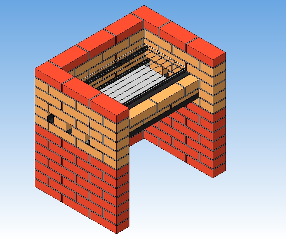

Хотел сделать поэкономнее, отсюда и конструкция... За образец взял чертеж из инета.
И всё же, если не сильно менять конструкцию, то что могли бы посоветовать?
И подойдет ли вместо шамотного кирпича печной Витебский КЗ?
Тоже самое что и на первой картинке-тот же отстой. Зачем "железяки "вставлять? Всё проще из кирпича полностью соорудить. Развалится и в этом варианте. Ставьте тогда уж железный мангал- дёшево и сердито.
