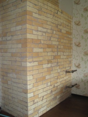

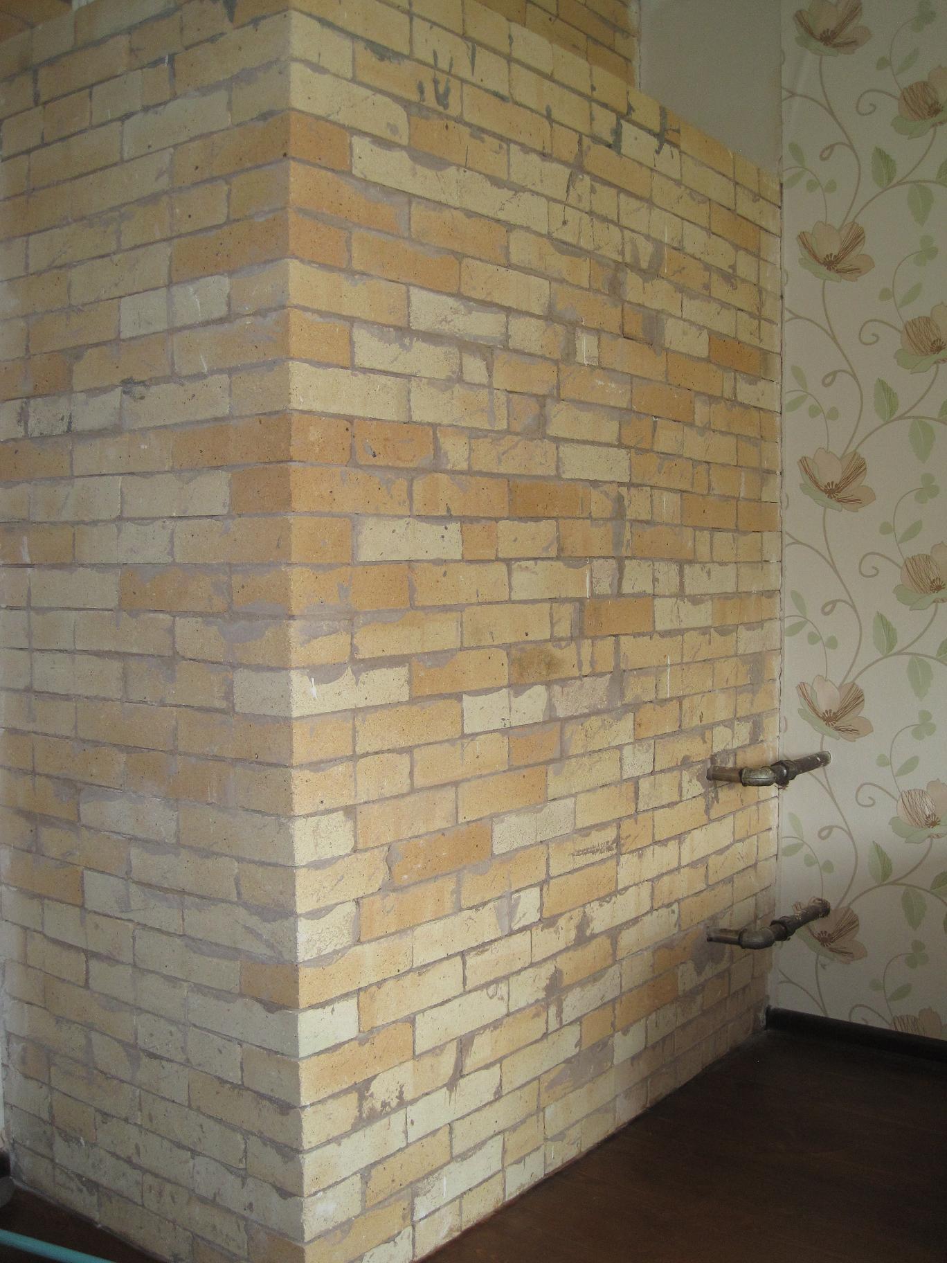

Здравствуйте!
Есть печь 2013 года постройки. Планировалась под штукатурку, но по итогам будут изразцы с внутренней румпой. Образчик прилагаю.
Встаёт вопрос о клеевом составе. Варианты выявленные по форуму: НМ, Юнис Термикс, Гарант+ и т.п... во всех составах присутствует цемент?! Как клей себя ведёт? Если встанет вопрос с частичной разборкой (ремонт, замена изразцов) облицовки, то нежно снять её, я так понимаю не получится? Есть ли у кого опыт последующего "общения" с облицовкой выполненной на этих материалах?
Кто, что скажет по Плитониту ТермоКлей (ВТ) и Клей усиленный жаростойкий Терракот?
Может есть ещё какие варианты?

То ли я вопрос не коректно поставил, то ли...
Вопрос не праздный. В доме всё ещё продолжаются ремонтные работы, да и маленький ребенок подрастает. Так что шансы быть приглашенным на замену повреждённых элементов, достаточно велики. Если они (изразцы) будут сниматься только с "отбойником", то весёлого мало. Особенно заказчику. Перевыпустить партию не дешовое удовольствие.
Плиз, ну ОЧЕНЬ надо!!!

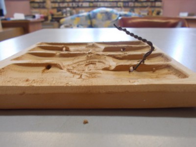

У вас на фото полу изразец так скажем а это 3 см люди делают каркас из дюраля алюминия плитику вгоняют в пазы прикручивая каждый сам так неделал но в инете на чешских сайтах в ютубе видел. yu

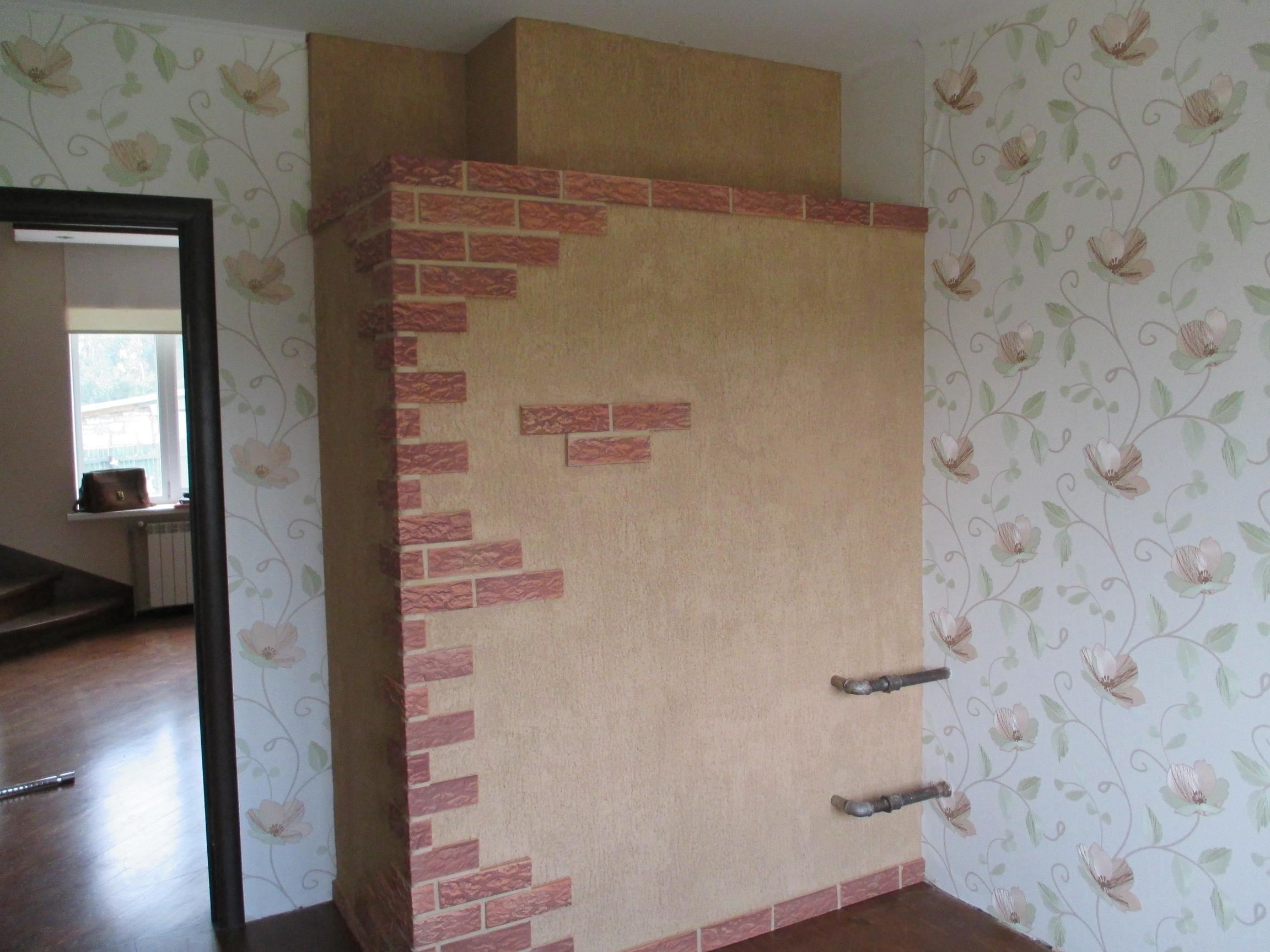

Сколько печь "юзалась"?
Я вообще раньше чем через полгода эксплуатации (после кладки) монтировать изразец не берусь.
То что вы показываете изразцом в полном смысле этого слова назвать нельзя - это изразцовая плитка. Прикрученная проволочка не более чем беспонтовый девайс для непонимающего заказчика.
Дополнительно к клею фиксирую проволокой только доборники (углы-карнизы и пр. с консольной нагрузкой) для фиксации до схватывания клея.
Вот сколько раз просил производителей этих изразцов показать мне как закрепить рядовую на плоскость)))
Ну да ладно....
Плитонит термоклей из бюджетных, WT для подороже...
И смотрите на саму печь - если этот агрегат сам как жигули - нечего делать из него тюнинг под мерс.
Но залог долгой жизни двухконтурность, возможность замены футеровки и отсутствие изначальных ошибок в конструктиве. Ну и правильная эксплуатация.
Хотя можно взяться и "исправление ошибок" иногда...
Но только если бюджет нового лица печи не слишком высок - не жалко.
Предновогодний лифтинг прыщавой дурнушки, производства печников (зачеркнуто) ближнего зарубежья было - стало
А дорогую плитку сюда было бы жалко...

Юрий Игоревич
Зарегистрирован: Чт 3 Апрель 2014, 20:23
Сообщения: 33
Регион: Киров
СообщениеДобавлено: Ср 11 Июнь 2014, 21:29 Ответить с цитатойВернуться к началу
эти фото в раздел "как строить не надо"

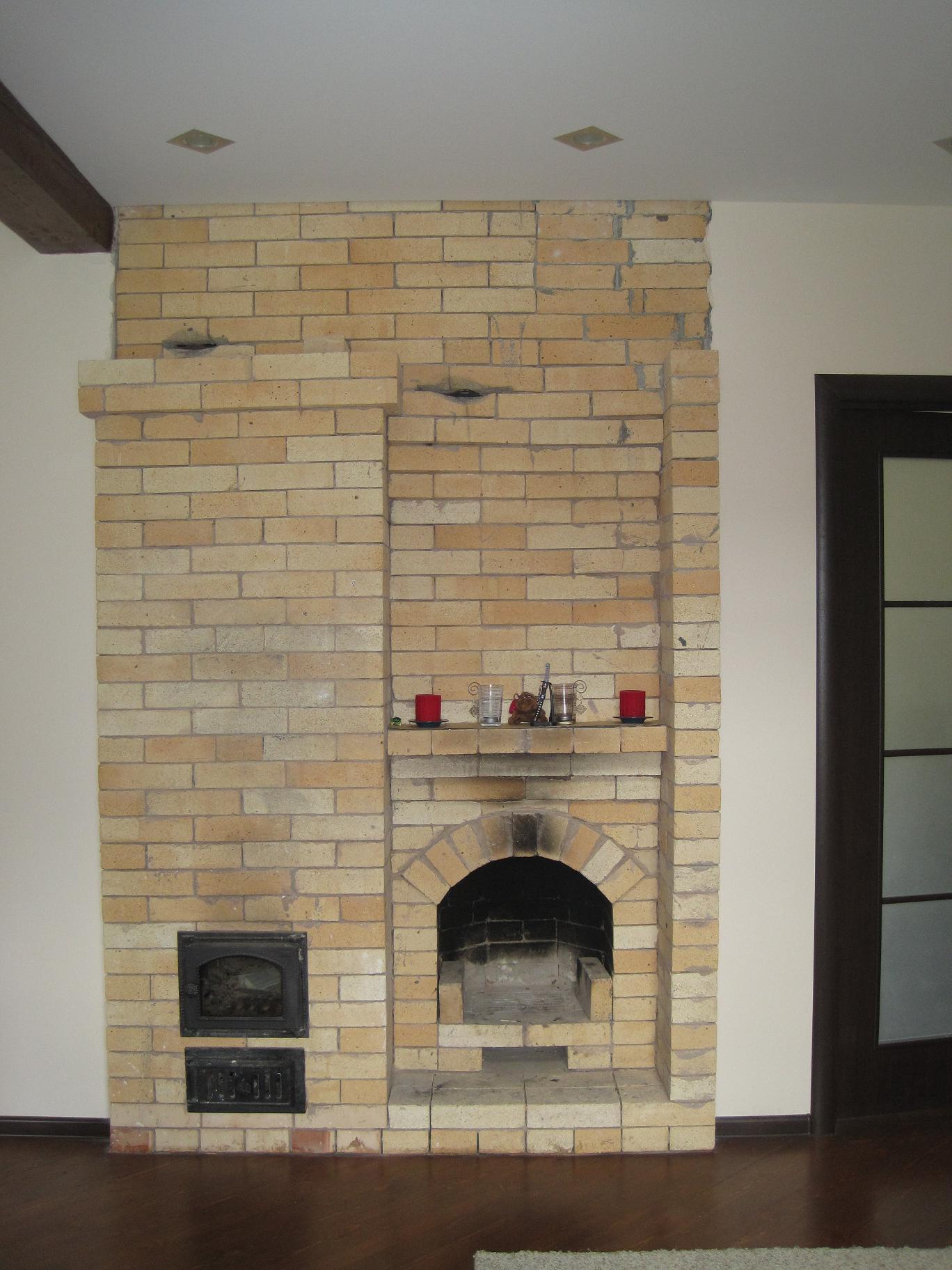

Всем спасибо!
Будем дерзАть. Вот, что есть и что планируется

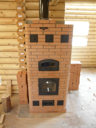

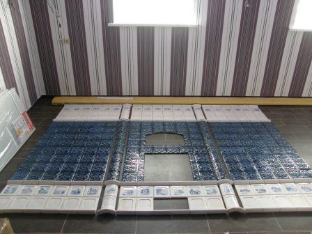

А вот собственно и комплектик разложили. Осталось по тонам перебрать да поиграть. Остановились, как и ожидалось на WT.

СообщениеДобавлено: Ср 18 Июнь 2014, 20:15 Ответить с цитатойВернуться к началу
Конструкция вроде норм. Углы бы подвязал.
Комплект чей?
Александр Барашков
Зарегистрирован: Вт 19 Февраль 2013, 12:24
Сообщения: 37
СообщениеДобавлено: Чт 19 Июнь 2014, 00:10 Ответить с цитатойВернуться к началу
Комплект от "Весты" (прошу не считать за рекламу)
Углы, бордюр и вообще - ВСЁ вяжем (на всякий случай)

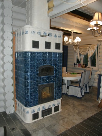

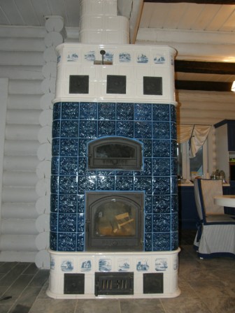

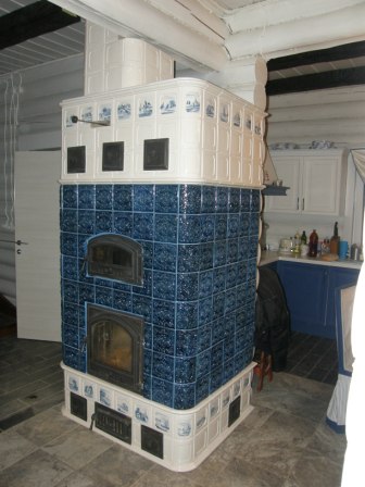

СообщениеДобавлено: Чт 24 Июль 2014, 02:16 Ответить с цитатойВернуться к началу
Апнем темку.
Долго сказка сказывалась - но вот наконец то и готово всё.
Сильно только не пинайте....

СообщениеДобавлено: Чт 24 Июль 2014, 19:39 Ответить с цитатойВернуться к началу
сказочно смотрится напоминает морскую тематику
Игорь 2
Сообщения: 1006
СообщениеДобавлено: Чт 24 Июль 2014, 23:03 Ответить с цитатойВернуться к началу
В итоге как привязывали плитку к кладке?
Александр Барашков
Сообщения: 37
СообщениеДобавлено: Пт 25 Июль 2014, 13:01 Ответить с цитатойВернуться к началу
Вязали всё по сетке с ячейкой 15х15.
