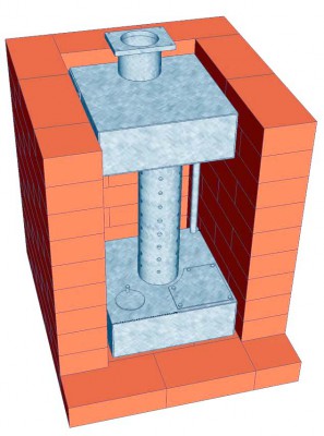

nick_e
Сообщения: 373
Регион: Бурятия
СообщениеДобавлено: Чт 14 Август 2014, 08:49 Ответить с цитатойВернуться к началу
Vibach писал(а):
Купить хочу в гараж печку. к зиме по-тихоньку готовлюсь )))
В гараж такая пойдет!)))
http://forum.stovemaster.ru/viewtopic.php?t=4157&highlight=
Из страны канальных печей....
 Размер файла:  72.8 КБ
 Просмотров:  837 раз(а)
