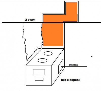

Здравствуйте.Ситуация такая взяли дачу,колодцы у печки разрушены,хочется восстановить,если кто может помогите как они могли располагаться там.

вид с переди

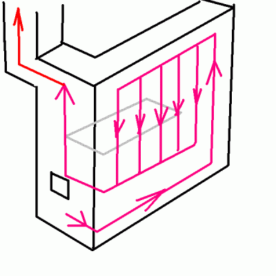

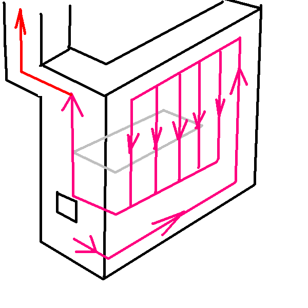

ИМХО, вот как-то так
Вид со стороны разрушенных колодцев
Там же где "дверка для разогрева трубы" -- очень к месту была бы задвижка летнего хода, чтоб не греть трубу чем-то ещё кроме топки
Видимо изначально там вьюшка стояла (чугунная съёмная крышка за дверью, как кружки на плите)
