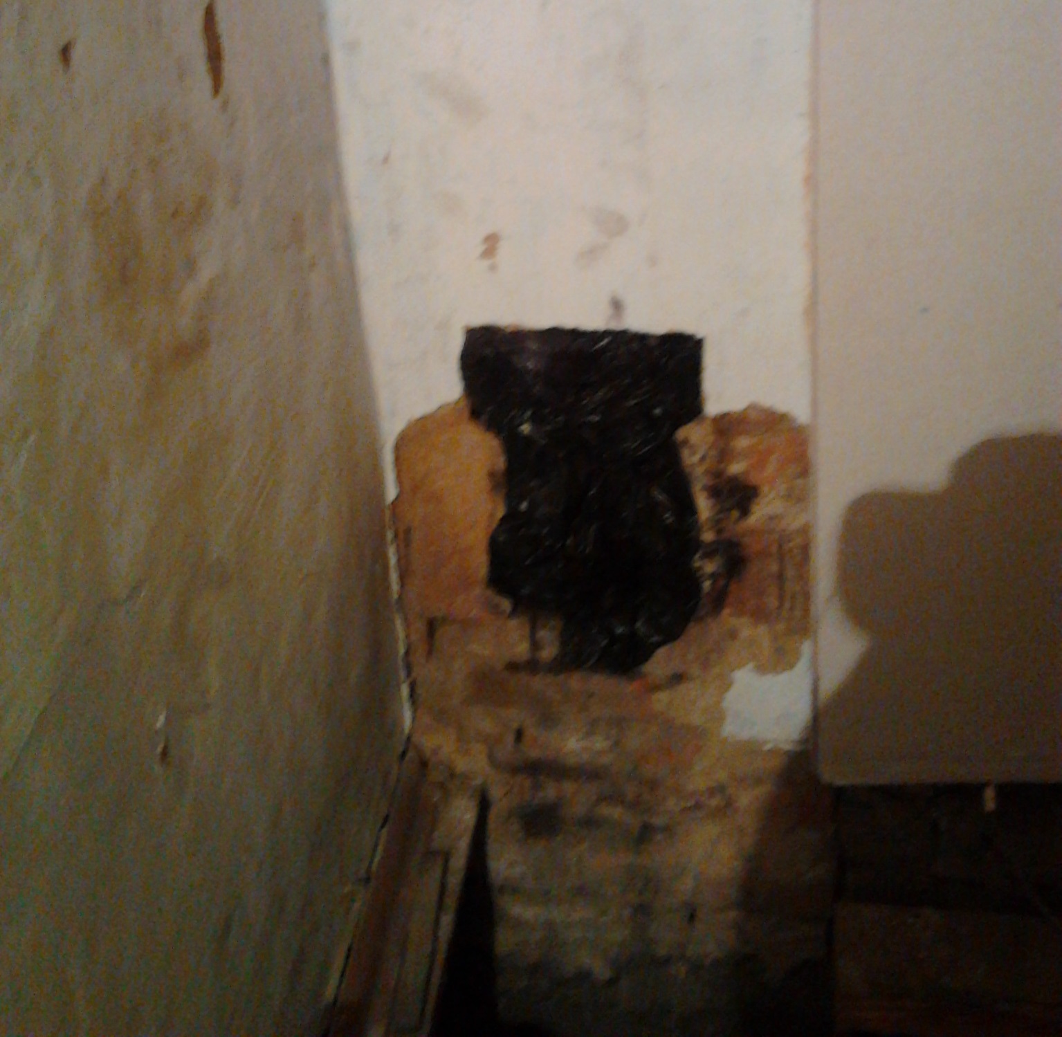

Добрый день. В доме раньше была печь с отопительным щитом на четыре комнаты.Бывшие хозяева печь разобрали, щиток и труда остались. Расматриваю установку отопительной каминопечи, как резервное отопление. Как я понимаю печь должна быть без дымохода, и наверно колпоковая. Пересмотрел много форумов, только не чего подобного не нашел. Помогите советоми и выбором как реализовать данную задумку
вход в отопительный щиток
 Размер файла:  449.1 КБ
 Просмотров:  633 раз(а)

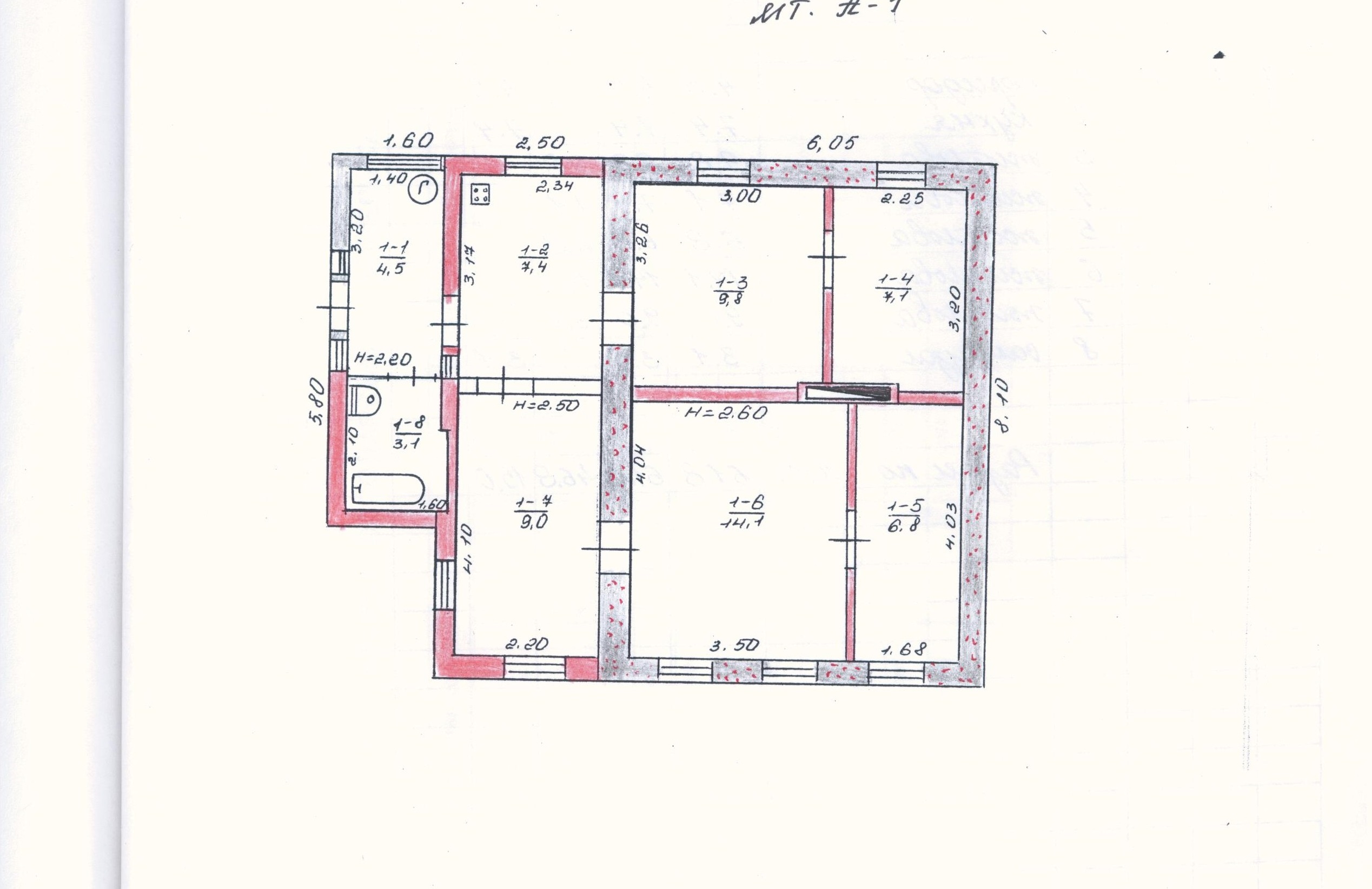

План помещения выложите, схему щитка и ваши хотелки
Пока ваш черный квадрат не очень информативен
Кроме того что это будет противоточка -- трудно что-то сказать

Это план дома.
 Размер файла:  427.71 КБ
 Просмотров:  664 раз(а)

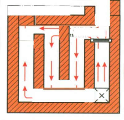

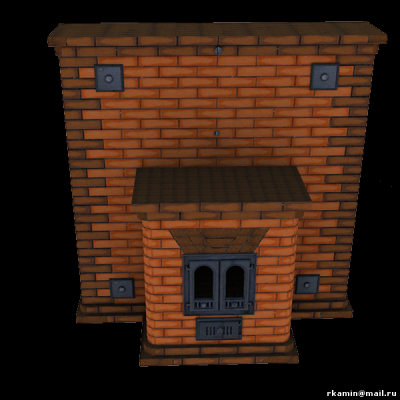

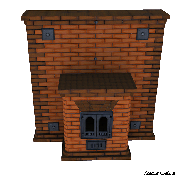

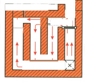

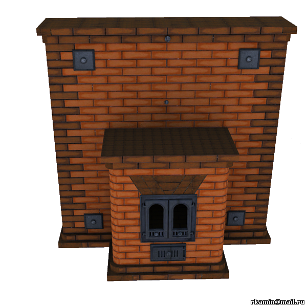

Может быть вот такое исполнение вечи, только быдет стоять в углу
 Размер файла:  367.17 КБ
 Просмотров:  665 раз(а)
СообщениеДобавлено: Пт 10 Октябрь 2014, 14:54 Ответить с цитатойВернуться к началу
Печку повернуть под 45 грдусов - нормально будет

А с порядовкой не поможете.

Дырка в помещении 1-3 ?
jora31
Зарегистрирован: Ср 8 Октябрь 2014, 09:55
Сообщения: 6
Регион: украина
СообщениеДобавлено: Пт 10 Октябрь 2014, 20:50 Ответить с цитатойВернуться к началу
Да это первая картинка.В этой же комноте и задвижка
