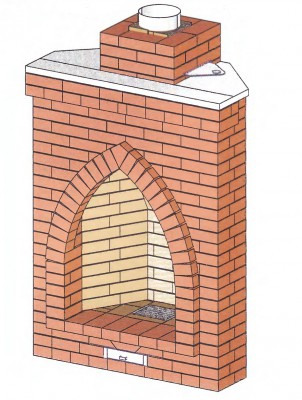

Подскажите! Кто нибудь собирал такой камин? это из книги Афанасьев. Камины, современный взгляд.
Если кто строил то поделитесь какого сечения делали дымоход?
Как с тягой?
Были ли какие проблемы?

Так там видно D=250mm. Только это не арочное перекрытие топки, а стрельчатое.
Строить не строил по Афанасьеву. Но однозначно дымосборник здесь коротковатый. Сделайте повыше - не помешает. Да и в золосборнике нет никакой необходимости.

Дв вот боюсь что и 25 дымохода не хватит(((( а что будет есди под ряда на три поднять? как это повлияет на тягу?

А Вы не бойтесь, а просто посчитайте....
S дымохода составляет от 10 до 13% от S портала.
Составляем пропорцию:
S портала - 100%
S дымохода - 11% (допустим)
Sд = Sп х 11 : 100
Получите площадь дымохода. Диаметр высчитаете по формуле из геометрии.
Но, в любом случае, надо еще и правильно сам камин сделать, чтобы работал.

Вот сам камин и пугает. Уж больно высокий портал

Так я и посоветовал. Основное - в дымосборнике. Сделайте его высотой не менее 1000 мм от перекрытия портала. Так как на фото - очень рискованно.

Виталий! 1000 мм -это метр????

Да, 1000 мм = 1 метр. Горловину (хайло) я бы сделал глубиной 200 мм. = 20 сантиметров.

Вот Виталий! НИ как не могу определиться. Дымосборник начинается от перекрытия или от зуба?

В данном камине сужение с боков (начало дымосборника) лучше начинать с перекрытия, а еще лучше на 1-2 ряда ниже точки перекрытия (замкового кирпича). От сюда и расчитывайте подъем дымосборника минимум на метр.

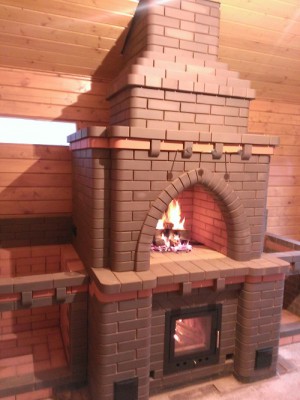

Делали похожий с Валерой Петровым, но пониже и с дымосборником...

Красивый!!! а какой у вас получился высоты дымосборник и какая труба?
