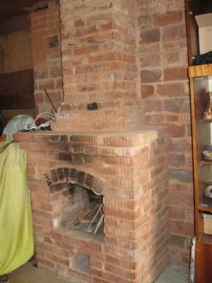

В садовом домике в простенке между комнатой (18 кв.м) и кухней (13 кв.м.) сложены очаг с отопительным щитком (примерно 2х2.4 м) и камин со стороны комнаты. Так получилось, что трубы щитка и камина сделаны без распушки (было мало места в перекрытии на момент кладки), на кирпичную кладку труб насажены металлические трубы. Планировалось все это закрыть асбестом, сеткой и оштукатурить, но расстояние до стропил меньше противопожарного норматива, поэтому не отважились и не топим ни очаг, ни камин. Решили переложить трубу (сделать распушку) и установить дымоходы- сэндвичи. Пригласили другого печника, но он напрочь раскритиковал наш очаг-щиток-камин: у очага (полкирпича) и щитка (кирпич на ребро) нет перевязки; камин пристроен вплотную к щитку и тоже без перевязки, кроме труб. Камин фактически закрывает своей массой почти половину щитка. Есть ли смысл делать распушку, менять трубы при такой конструкции очага-щитка-камина? Или для безопасности и тепла в домике лучше все разобрать и сделать просто очаг с более массивным отопительным щитком? И второй вопрос: какое минимальное расстояние допустимо для пожаробезопасности между дымоходом-сэндвичем и деревянной конструкцией?

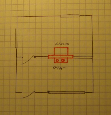

Можете показать схему того что там у Вас сделано, лучше с фотографиями?

СообщениеДобавлено: Вс 31 Август 2014, 19:57 Ответить с цитатойВернуться к началу
Очаг, отопительный щиток и камин встроены между кирпичной перегородской

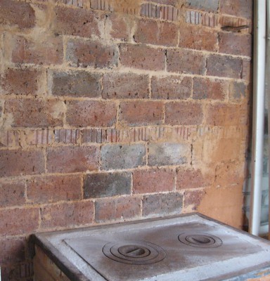

СообщениеДобавлено: Вс 31 Август 2014, 20:13 Ответить с цитатойВернуться к началу
Очаг (полкирпича) сложен без перевязки со щитком (на ребро)

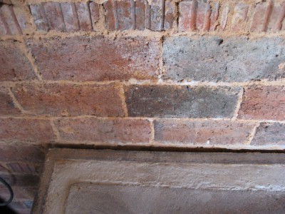

СообщениеДобавлено: Вс 31 Август 2014, 20:15 Ответить с цитатойВернуться к началу
Между очагом и щитком образовалась щель шириной 2,5 см

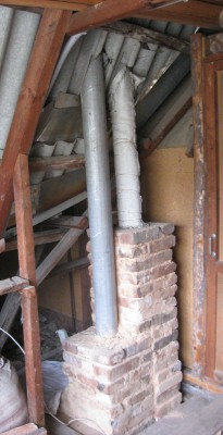

Слева труба очага, справа- камина,обе без печной разделки, места для нее сейчас достаточно. Планировалось (по совету печника) обернуть трубы асбестом, сеткой и оштукатурить, НО!!! Расстояние от горизонтального бруса стропил (на фото за трубами) до труб - всего 11 см, от верхнего бруса (перед трубами у шифера) - 15 см, справа от кирпичной кладки каминной трубы до стенки из ДСП - 16 см. Другого места для кладки печи и трубы нет! Проблема - в ломаной форме крыши. Можно отказаться от камина, переложить очаг и отопительный щиток, но снести крышу и построить заново - нереально. Подскажите, пожалуйста, что можно сделать с печкой и трубой?"

Это писец просто , а не работа. Если не хотите остался без жилого дома сносите это извояние и ставте нормальную печь с грамотным печником.

Предложите печнику разобрать трубы в потолочном перекрытии, потом поставить гильзу Д200, и вывести одну трубу, кирпичную, но с нерж. трубой внутри. На чердаке продолжить сендвич- трубой. Это вкратце, моё мнение.

СообщениеДобавлено: Ср 3 Сентябрь 2014, 08:35 Ответить с цитатойВернуться к началу
Кирпич то красивый.
