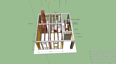

Уважаемые форумчане. Встал перед дилеммой: где правильно установить открытый камин. А-77, В-63. Глубина С- 2,5 кирпича f/F- 13,7% Hтр.- 4,6 метра. Труба 0,5 х 2 кирпича (вариант не самый лучший). Может сведу в круглую, но это уже другие размеры и соотношения. Нюанс в следующем: фундамент домика стоит на УШП (утепленная шведская плита) Толщина плиты 100 мм, ЭППС 100 мм, допустимая нагрузка на ЭППС 0,25 МПа (25490 кг на метр кв ), армирована одним поясом 8 мм арматуры по всей плоскости. Бетон М300.
По периметру ребра 400х400 мм, под несущей стеной тоже ребро 400х400 мм. В парной стоит печь- вероятная масса с трубой по прикидкам 5000 кг. Ставить камин у дальней стены ( Б ) от двери не хочется, так как печь и камин будут на одной линии.
А камин с трубой будет примерно весить тоже около 5000 кг. Будет ощутимая нагрузка на фундамент. Дом каркасник 6х6. Вентиляция принудительная. Приток от окон через приточные клапана, через душевую. Где поставить камин? Хочется для души, конечно можно и печь поставить, но хочется камин.

Плита Ваша выдержит и никуда не денется.
Вариантов только два. Либо у стены б., либо между окнами, ежели влезет. Небольшой камин с топкой 65х56 имеет по фронту 116 и в глубину 89. Как то так.
СообщениеДобавлено: Вт 19 Май 2015, 14:30 Ответить с цитатойВернуться к началу
Топку стеклянной дверцей надо будет закрыть. При таком портале довольно высокая труба нужна.
