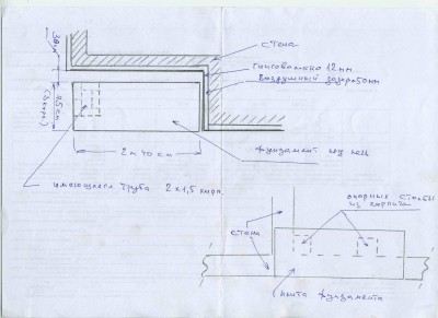

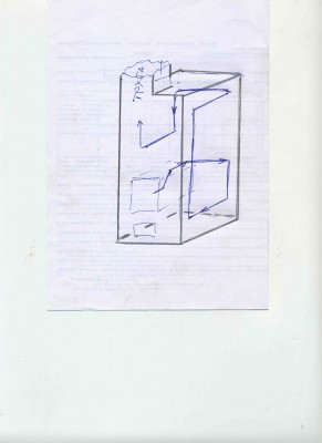

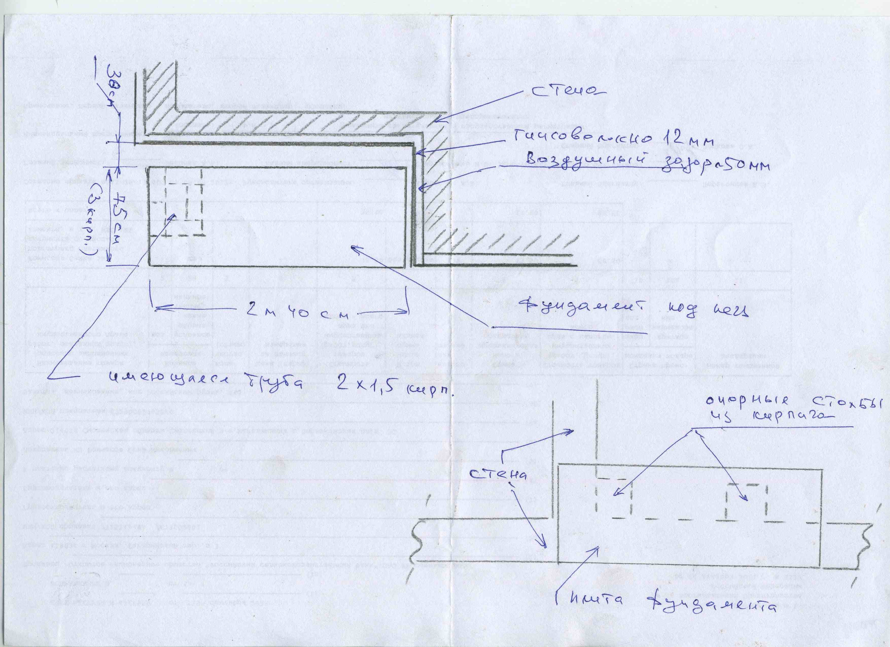

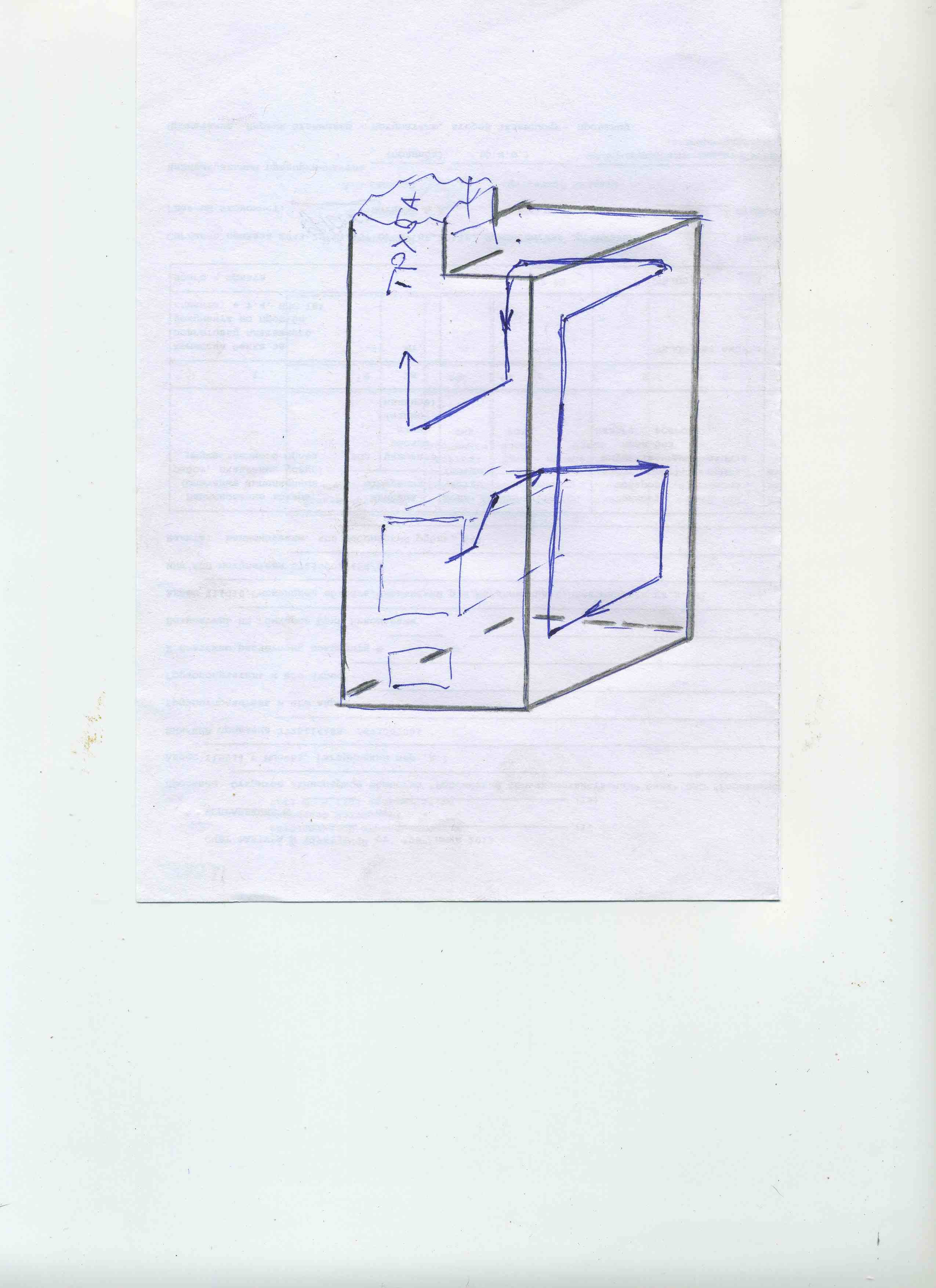

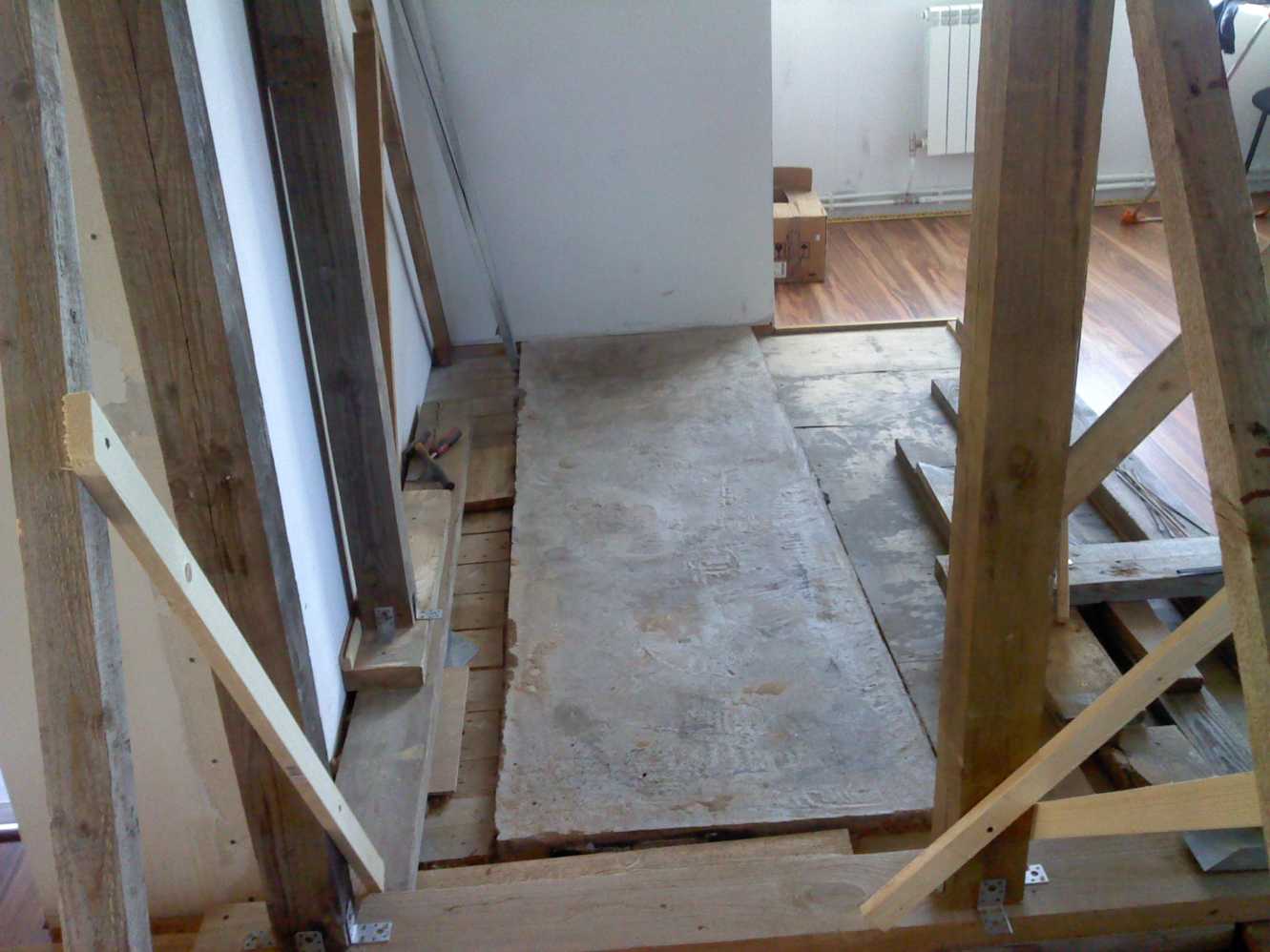

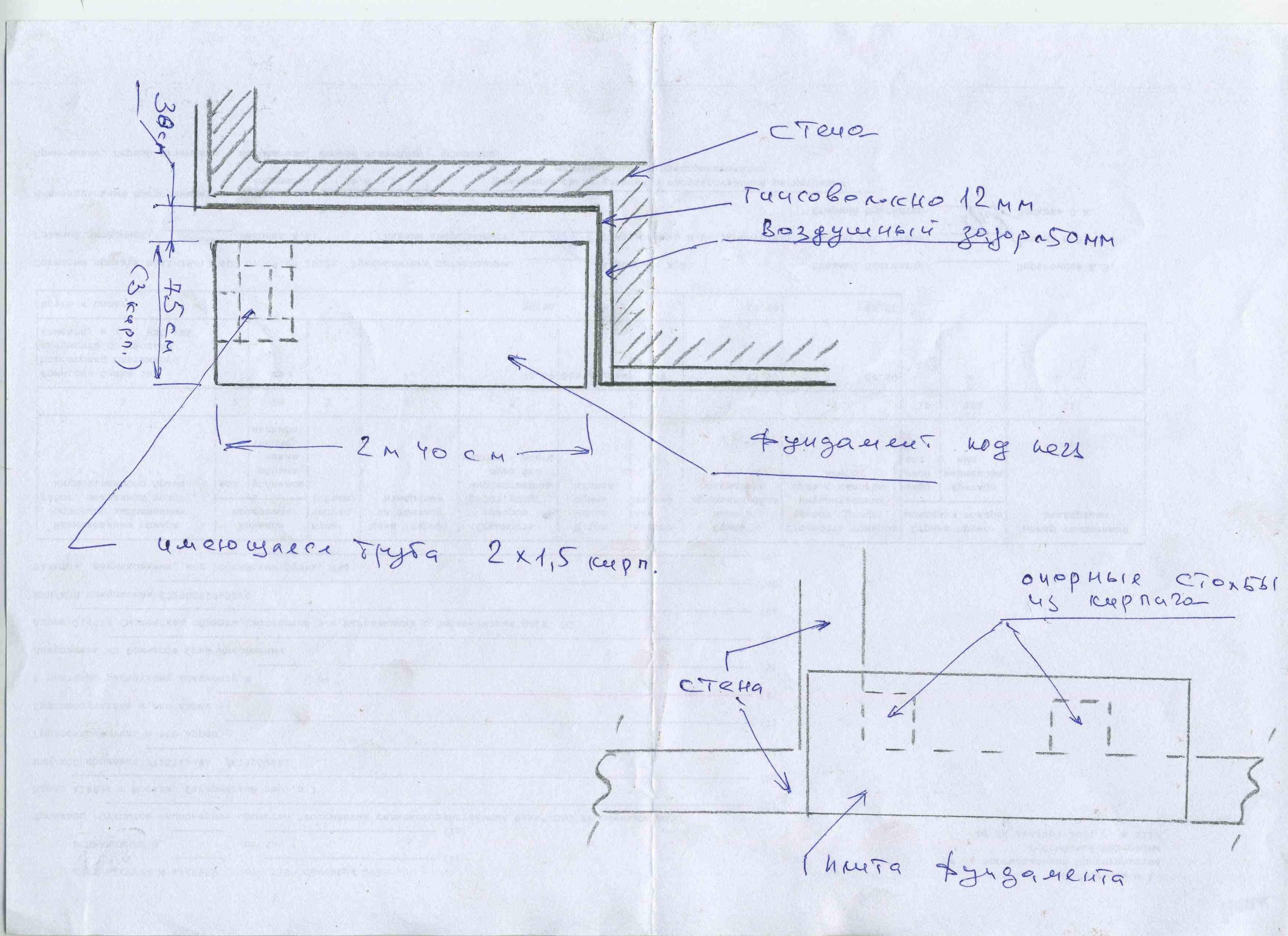

Здраствуйте .Приветствую все печное сообщество.Хочу обратиться к Вам с просьбой помочь в выборе рабочего проекта печи взамен развалившейся.Краткая биография—на втором этаже дома была небольная печь 3х4 кирпича с небольшой лежанкой.Просуществовала с горем пополам 5 лет .Ложили “ПРОФИ”-,чтоб им……Потрескалась с первого года – приходилось все время замазывать щели ГПС.Лежанку пришлось вообще разобрать так как что бы ее прогреть нужно было топить полдня.Вся топка пришла в негодность.Кирпича на стенках осталось 1-2 см.Топили без всякого фанатизма и гудения в трубе--.1.5 ведерка дров.По времени часа полтора.В общем вывесил трубу и все разобрал.Трубу пока не готов переделывать да и ее состояние пока особых нареканий не вызывает.Внутри оказалось вообще полная халтура –кирпич уложен неровно везде наплывы раствора.Схему печи привел ниже.Хотелось бы вписать в эти размеры небольшую экономичную но не очень сложную печь. Размер вижу 3х4-5 кирпичей.В ширину можно видимо и 3.5 кирпича но тогда уже нужно делать раму из уголка.Углубившись немного в печную тему понял что есть конструкции изначально боящиеся перетопа.Хотелось бы этого избежать.Склоняюсь к отдельной топке из шамотного кирпича .Топку хотелось бы по длинной стороне но здесь возникает вопрос можно ли уместить топку под стандартные дрова в размере 3 кирпича.Ложить буду сам так как финансовая ситуация позволет сейчас приобрести только материалы. Кирпич у нас есть витебский и шамотный ША-8 Заранее благодарен всем кто сможет помочь.[/list][/quote]

А назначение печи - только обогрев, или и посидушки Радость

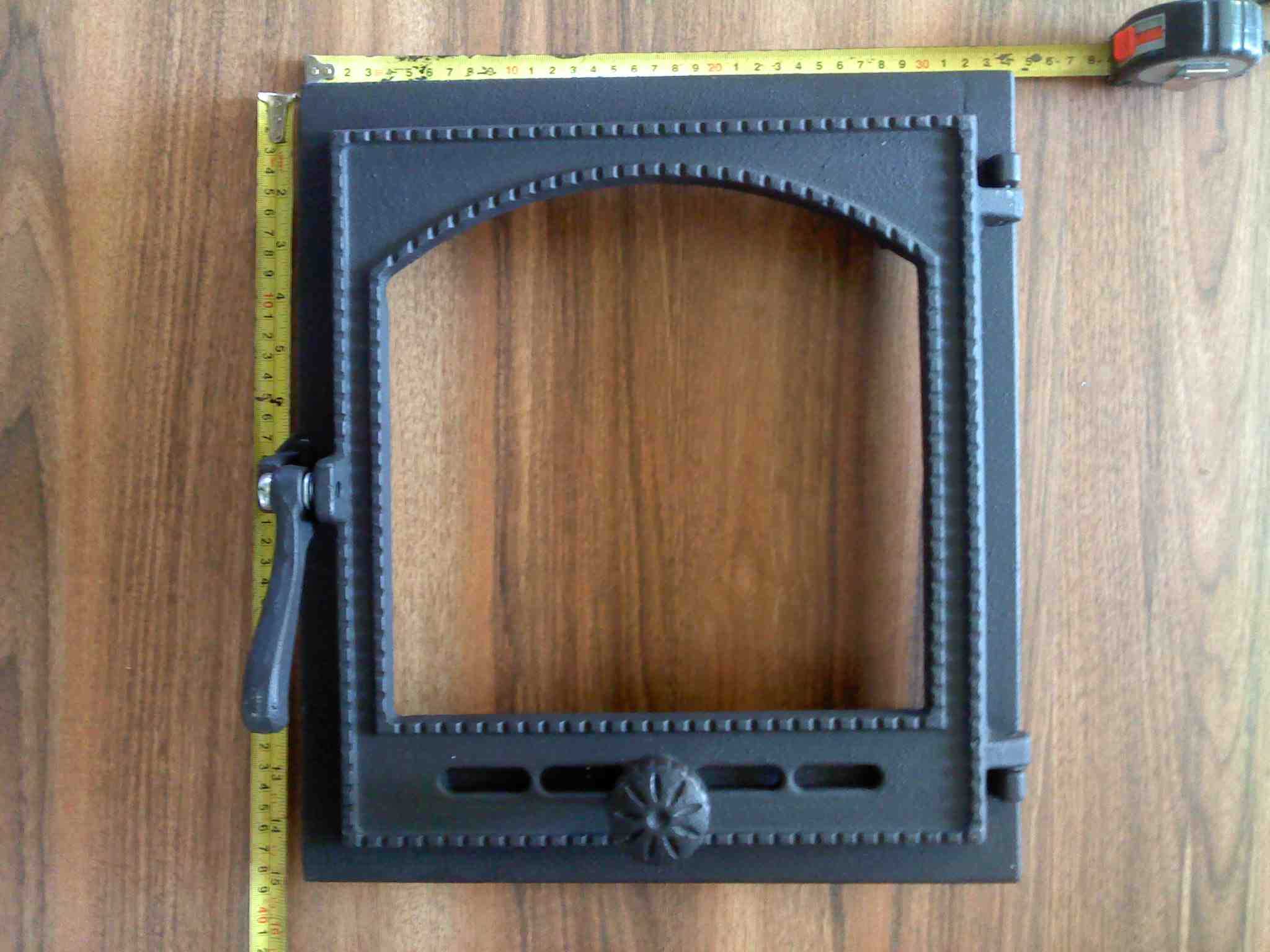

В основном конечно обогрев. Но и посидеть тоже не ллохо. В основном этим увлекается супруга.Совсем забыл.Уже давно лежит дверка на топку.Досталась по случаю.Была без стекла -пришлось докупать отдельно.

СообщениеДобавлено: Ср 30 Июль 2014, 18:56 Ответить с цитатойВернуться к началу
http://forum.stovemaster.ru/viewtopic.php?p=94979#94979
трубу можно перенести на зад печки ) Smile А дверку подправить на ваш размер.
ХК (хлебная камера) - по желанию.

Владимир посмотрел.По размерам вроде все нормально .Но на стенке- слева от топки- прочистные ,а у меня там стена30см .Я не смогу туда забраться Посмотрел Ваш каталог. Хотелось бы узнать поподробнее по другим моделям У вас есть модели в три кирпича по ширине -что идеально для моего случая . Где лучше спросить ----здесь или перейти в вашу тему.Посмотрите личку

Если хотите без ХК, то чуть раньше в своей теме выкладывал ОП10
http://forum.stovemaster.ru/viewtopic.php?p=78882#78882

А трубу можно сдвинуть в левый угол и увеличить У меня труба 2х1.5 кирпича -не повлияет это на работу Личка заработала

Как и писал - нужно переделать верхний колпак.

Ставить трубу обратно на печь -не есть хорошо. Опять печь трещать будет. Печь при нагреве расширяется в стороны и вверх ,а труба сверху будет мешать этому процессу т.к. будет давить сверху. И печь от места подключения поползёт в стороны. По европейским нормам -вообще запрещены "насадные" трубы.

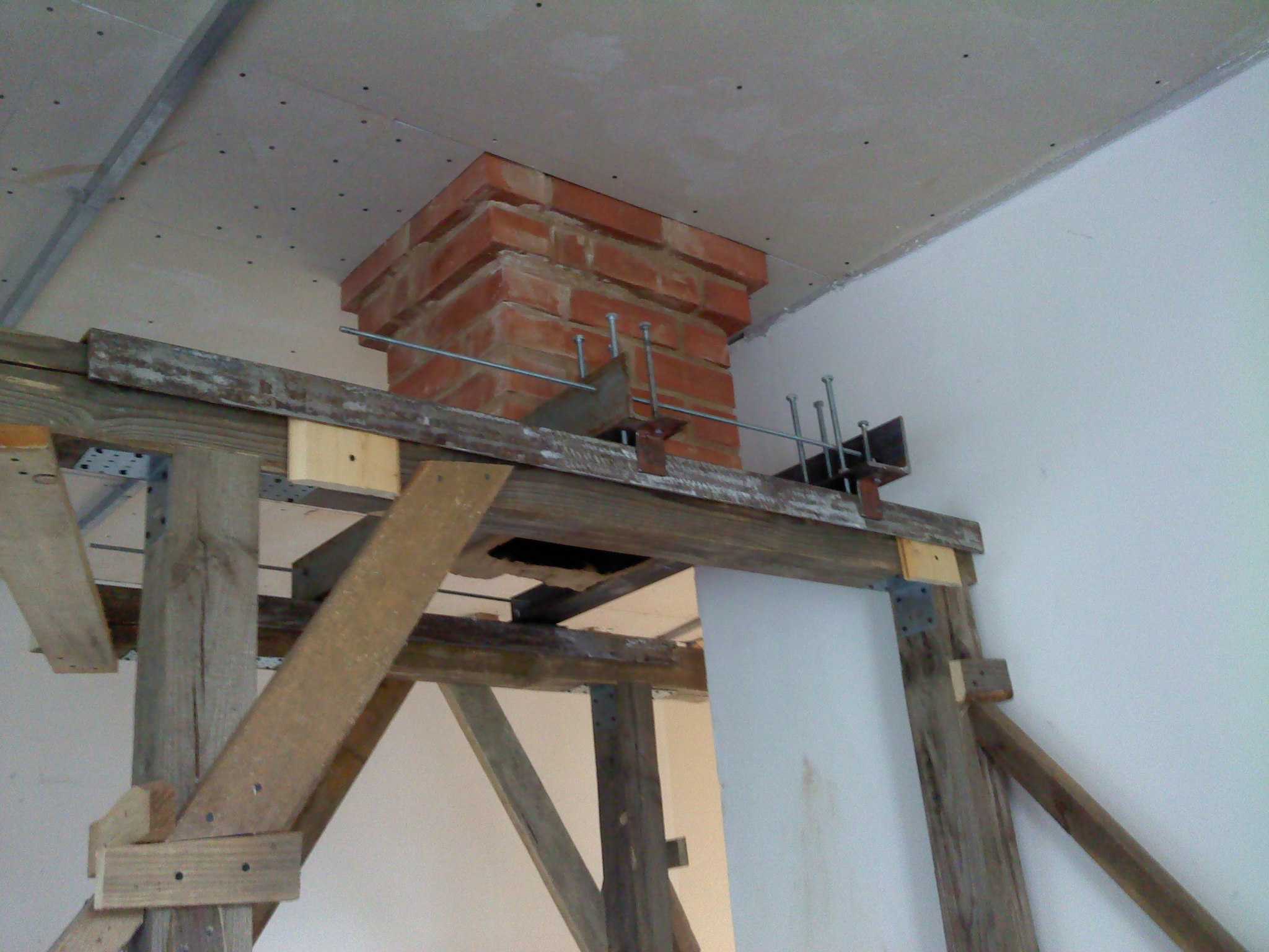

Виктор если можно разьясните про трубу.Не совсем понял.У меня осталась труба от старой печи . Около 5 метров .Сложена из кирпича 2х1.5.Подвешена на уровне потолка.Что, получается что нужно снова ложить новую трубу вместе с печью или что то другое.Ведь если снова сложить такую же трубу то она будет иметь такой же вес и соответственно будет давать такую же нагрузку.Может стоит тогда сложить под трубой опорный столбик а печь поставить рядом.Хотя от этого возникает новый геморой с подключением.

Доложить(подвести) снизу опору (трубу) и построить рядом печь и подключить её посредством металлической гильзы к трубе отдельно стоящей.

Что получается что кирпичная труба вообще нежелательна из за веса?.Ведь в основном на печах всегда были кирпичные трубы.Сендвич стали применять в основном в последнее время.Опору для трубы наверное можно сделать из металической трубы-взяв с запасом по нагрузкеили из трех меньшего диаметра.Наварить каркас и зашить гипсоволокном.Будет легче .Кирпичная опора получается по весу прим. 800- 850 кг да еще плюс вес трубы примерно 1700 .Общий- больше 2 .5 тонны.Получается прилично В будущем будет проще разобрать и заменить на сендвич.Хотя я думаю что еще лет 5-10 отстоит и эта ..Да и с металлом для меня работать значительно проще.

Труба может быть любой ,но только отдельно стоящей. А сэндвич допустимо ставить на печь из-за малого веса. В деревнях и садовых домиках все трубы насадные - от этого частые пожары из-за расползания под весом труб печей.
