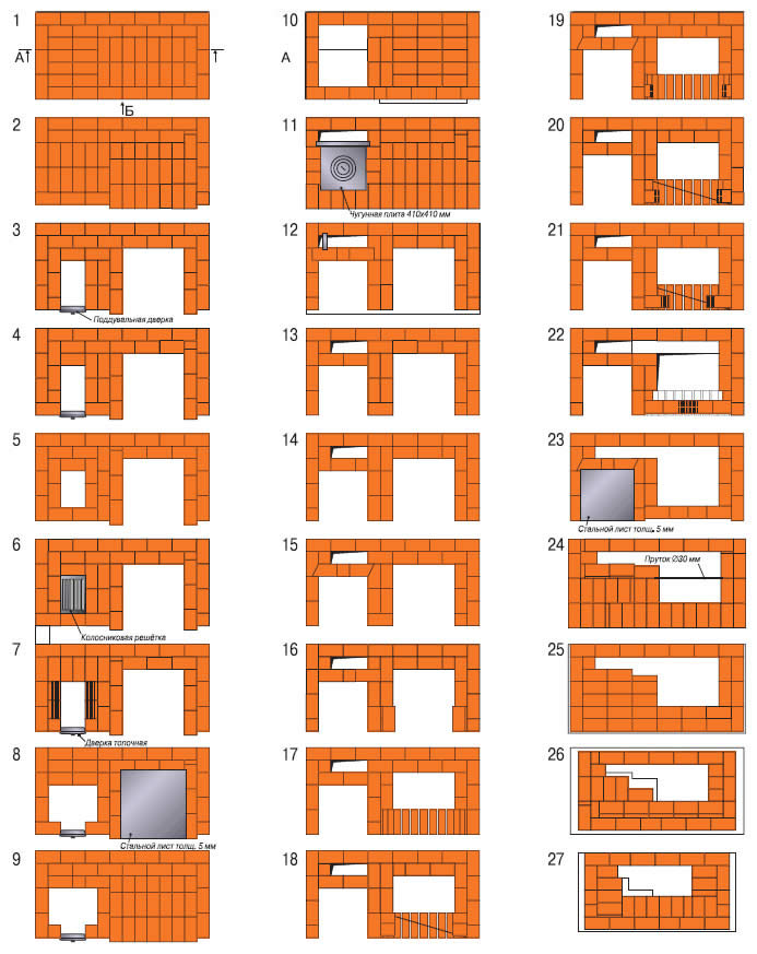

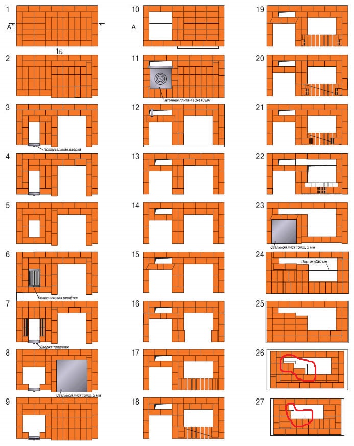

Нашел собственно порядовку, в принципе все понятно, но не понятно всё же несколько моментов!!!
1. зачем нужен пруток в 24 ряду?
2. зачем идут увеличения сечения трубы на 26 и 27 рядах, на втором изображении я отметил эти места красным, там идет контур предыдущего ряда, ведь в этих местах будет скапливаться сажа?!!??!?!??
3. что делать после 27 ряда, просто прямоугольником выкладывать?!
заранее спасибо за внимание и ответы!
изобр 2, тут отмечены места где я предвижу скопление сажи!

еще забыл задать вопрос, какого размера нужен фундамент под данную мечь (по площади), в этом году ограничиваюсь собственно только фундаментом)

1 для поддержки кирпичей верхних рядов
2 никакого увеличения сечения трубы не вижу
3 да
от себя - печь гавно Smile

А может изложите, зачем и за какой надобностью решили поднять вопрос о данном проекте печи.
План дома под печь тоже неплохо показать.

tuomob писал(а):
Дык это простая барбекюшка ! Зачем Вам план дома , коли она на улице стоять будет !
Кстати , ИМХО неудобно когда плита с обоих сторон закрыта стенками ...
Неудобно готовить !
А фундамент ....
Я себе 30 см залил хорошо армированных (2 слоя ) по песчанной подушке !
Многие заливают до уровня промерзания ....
Кстати лучше сразу заливать плиту под всю беседку ....
