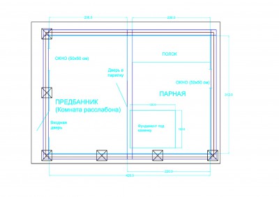

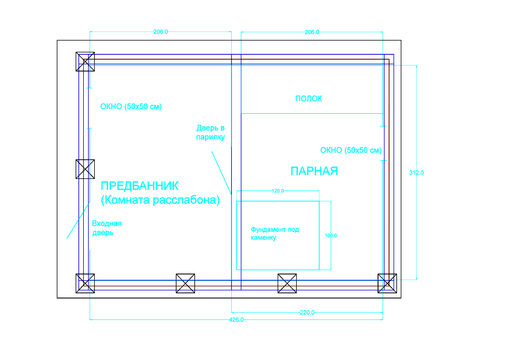

Уважаемый Владимир. Прикладываю эскизик (надеюсь, что всё видно).
Пол в парной и уличная стена ещё не заделаны наглухо. Оставил простор для маневра.
Фундамент - столбы 12 шт. 27х27 см на сплошь залитой бетонной плите.
Сама баня каркасная. Утеплитель по уличным стенам, полу и потолку 10 см. Потолок и "уличные" стены парной - 20 см. Гидро/ветроизоляция, пароизоляция. Крыша покрыта (черепица) но отверстие под трубу могу сделать в любом месте.

Не забываем - от стенок печки до стенок парилки - не менее 250мм, причем деревянные стенки должны быть защищены негорючими материалами.
Ну и вопрос - как относитесь к пилению кирпичей шамотных? Есть чем? Причем есть резы вдоль кирпича - на лещадку. Surprised Много.

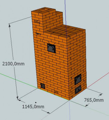

Печка 765х1145 высота 2100 в дымовой камере.
Красный полнотелый кирпич 410шт, шамот ША8 примерно 200шт.

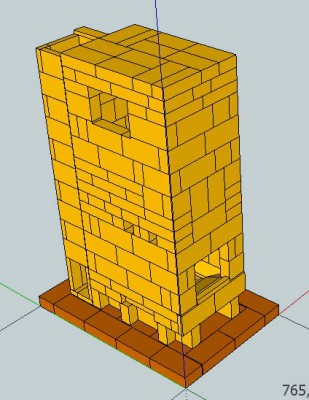

Вот это как раз отлично - про толщину 30-40мм (это и есть лещадка) и про клеи для них. То, что нужно. Опускной канал можно из таких плит нарезанных и сделать.
Вот вам моделька. Нужно будет СкетчАп скачать.
Первым делом зайти: Вид - Панель инструментов - Слои поставить галочку.
Вверху появится слоистый куб с буквой i - менеджер слоев. Можно снимать и ставить галочки - скрывать и показывать слои.
Есть пара кирпичиков, которые мне не нравятся в модели. Но как лучше сделать не придумывается. Хотя многие их просто даже не найдут. Surprised
Должна работать. Как мне думается. Confused
Выглядит пока не пугающе Smile))
Мне нужно будет делать "зеркалку", т.к. подступы у меня получаются с другой стороны.

Я же для вас специально отзеркалил... Для вашей схемы... Surprised

Ага…. SketchUp у меня только вьювер (для Мака в аппсторе не вижу полноценного). Буду искать.

Мастика для шамота с температурами за 1200 градусов. Пару емкостей по 3кг, ну, может быть 3шт максимум.
Каолиновый картон толщиной 6мм около 2м2.
Дверки на 3 ряда 250х210мм лучше герметичные.
Шамот 250х125х65 забыл написать.
А…Понял. Затупил поначалу, извините. Топка из предбанника, а труба (пардон, если не так назвал) получается самым дальним элементом.
