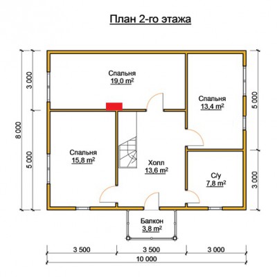

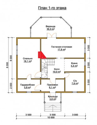

Доброй ночи!
Очень надеемся на вашу помощь с подбором возможного варианта каминопечи с дополнительным камином на втором этаже для брусового дома 10*8 со следующими характеристиками:
1. два полноценных этажа из бруса 150х150 мм.
2. Высота первого этажа - 2,85 метра (в чистоте), второго этажа - 2,70 метра (в чистоте). Общая высота дома 8,00 метра от фундамента.
3. Крыша двускатная с двумя фронтонами.
4. Основные стены дома размером по периметру 8,00х10,00 метра высотой 6,00 метра выполнены из бруса 150х150 мм с черновыми проемами под окна.
5. Внутренние стены на первом этаже длинной 3,00; 3,00; 6,50; 7,00; 8,00 метра и высотой 2,85 метра и внутренние стены на втором этаже длинной 3,00; 5,00; 7,00; 8,00 метра и высотой 2,65 метра выполнены из бруса 100х150 мм (толщина стены 100 мм).
Дом будет активно использоваться, в том числе зимой.
На схемах красным отметили предполагаемое размещение каминопечи и камина на 2 этаже.
Главный вопрос: возможно ли такое размещение в целом? Больше всего смущает то, что топку (тело печи) думали разместить в спальне на первом этаже, а в гостиную вывести камин,....Можно ли так делать? Еще в эту же трубу завести и камин на втором этаже...
Расположение очень черновое, каминопечь можно разместить и так, чтобы камин был посередине боковой стены гостиной, но как тогда с камином на втором этаже- отдельную трубу?...

СообщениеДобавлено: Пт 15 Август 2014, 12:31 Ответить с цитатойВернуться к началу
Нельзя печку ставить рядом с лестницей! Лестница рассохнется - это как минимум.
Остальное - для прогрева 4х помещений на 2х этажах - вполне можно протопить печкой двухэтажной.

СообщениеДобавлено: Сб 16 Август 2014, 08:09 Ответить с цитатойВернуться к началу
согревающая пару комнат, чтобы можно было спокойно переждать такой форс-мажор. для форс -мажора каминопечь Это обычная отопительная печь но с большой стекл дверкой и вся сделана под камин.Обогреет гостинную и спальню. Топка -из гостинной конечно. Немного и холлу с кухней достанется но много и улетит наверх по лестнице. На верху в спальне выйдет труба и ее неестетичность посреди компенсируется подключением легкой буржуйки.
А так что б обогреть всё надо две печи[/b]
СообщениеДобавлено: Сб 16 Август 2014, 09:30 Ответить с цитатойВернуться к началу
И стенку между спальнями на 2ом этаже поставить над печкой. Smile
Поиграть стенками на 2ом этаже нужно.
